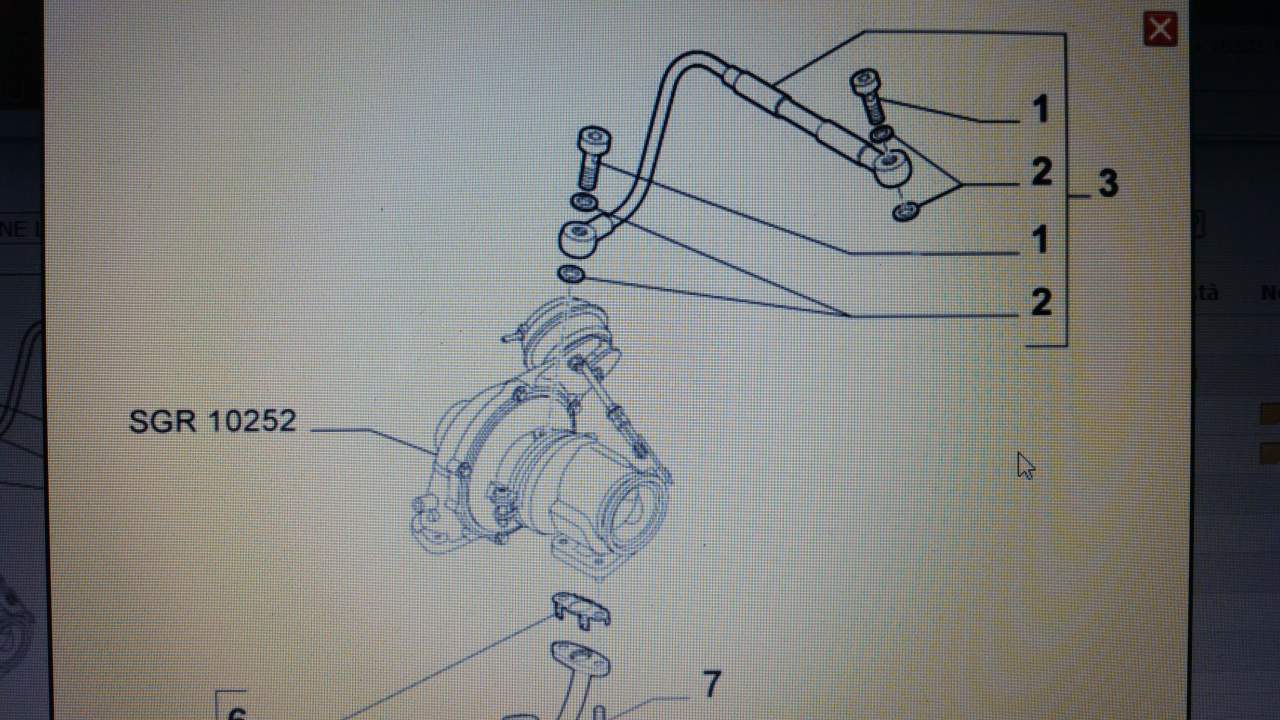

Abbiamo appreso di questa nuova campagna di richiamo per la verifica ed eventuale sostituzione del bocchettone alimentazione olio turbina. Tutte le info inerenti questa campagna, quali intervallo telai, anni di immatricolazione interessati dalla campagna etc, verranno riportate in questo topic. A quanto pare il problema viene riscontrato solo sulle motorizzazioni a gasolio 1.6 e 2.0. Il bocchettone in questione è il n.1 e le guarnizioni tenuta n.2 nel disegno qui sotto
Quindi restiamo in attesa di un possibile invito in officina.......bene:mecry:

i codici di bocchettone e guarnizioni appartengono alle motorizzazioni a gasolio come detto sopra, 1.6 e 2.0.
Chiunque abbia dei dubbi, può fare un salto in officina e far controllare con il n° della service se la sua è interessata, la mia era già immatricolabile nella prima settimana di Dicembre e non risulta interessata, probabilmente appena noto il problema, è stato posto subito rimedio in produzione e in preconsegna.
