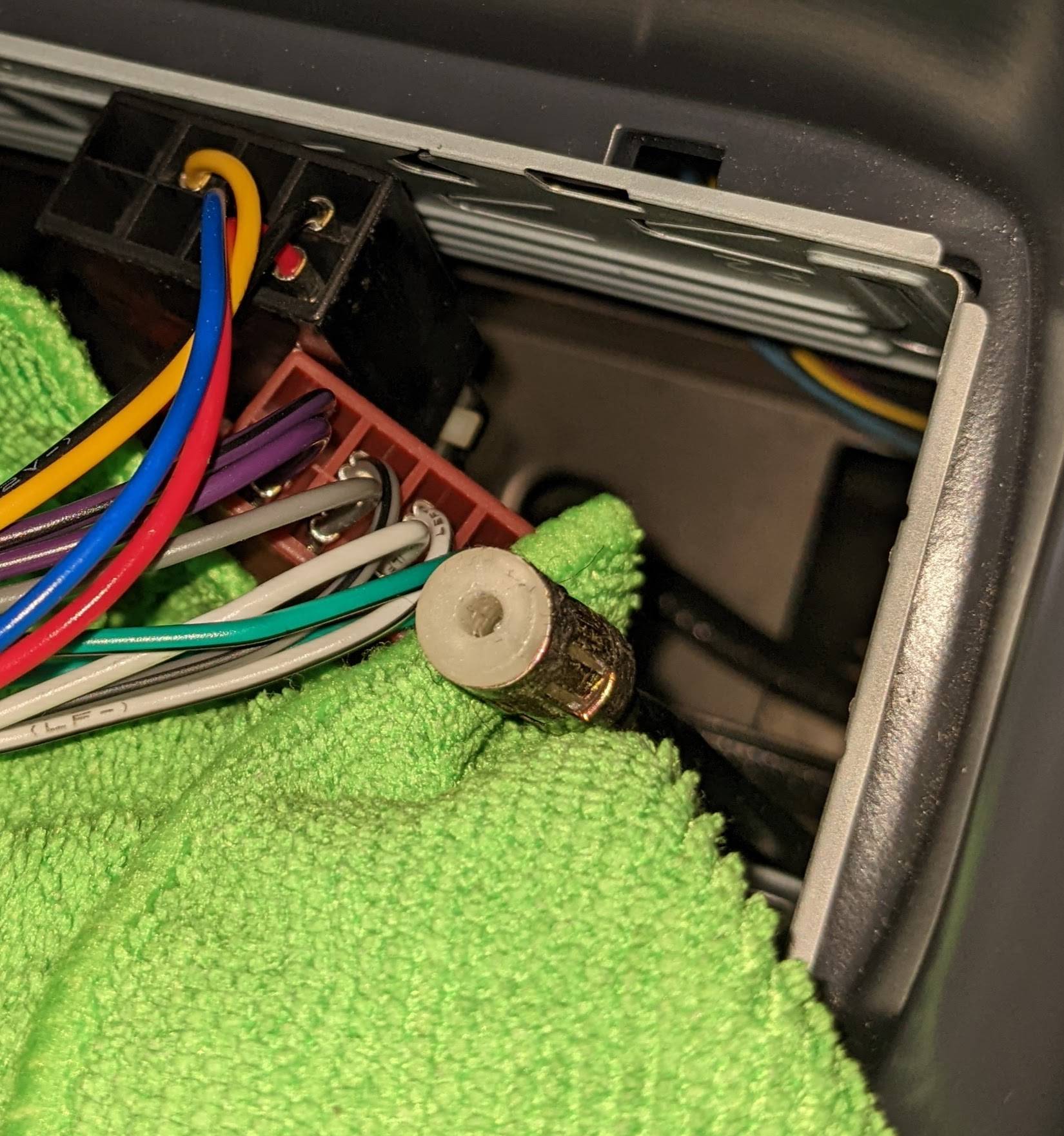

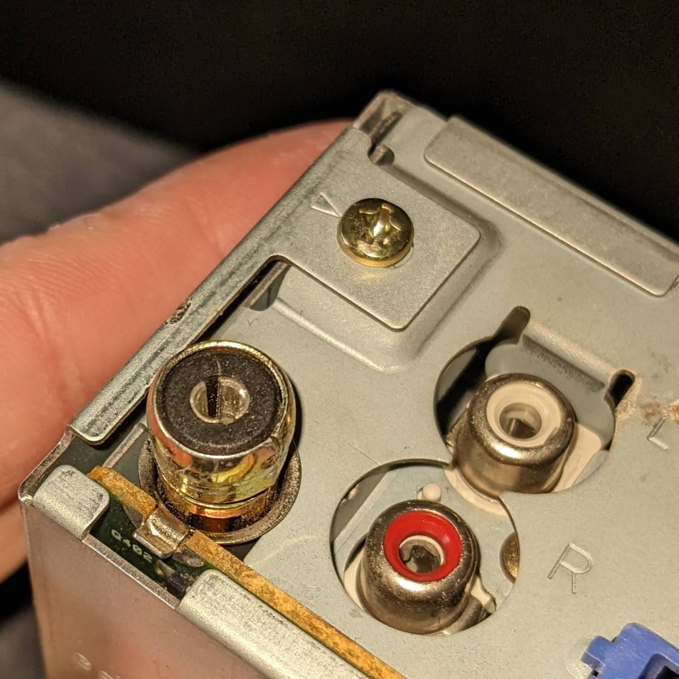

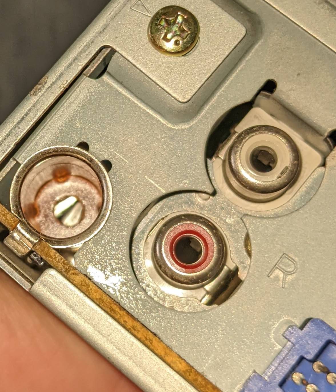

Ciao a tutti,
GTV 1995, volevo mettere la mia vecchia autoradio a cassette Pioneer KEH-P3600. Ho provato a collegarla e funziona tutto, però ho un problema con il cavo antenna:
quello dell'auto è una femmina, mentre la radio monta un adattatore maschio-femmina da inserire con il maschio nell'autoradio, per cui mi rimane il lato femmina che dovrebbe collegarsi al cavo dell'auto, ma chiaramente non è possibile (vedere foto).
Il cavo dell'auto può inserirsi nel foro dell'autoradio anche senza adattatore ma il collegamento non è molto saldo e la sintonia non mi sembra molto buona, sicuramente peggiore rispetto all'altra radio.
L'altra sorgente che ho, una sony "moderna" (senza lettore cd, solo usb) ha il connettore maschio quindi si collega perfettamente con l'auto.
Ho cercato un po' in rete ma non mi sembra di aver visto adattatori che possano andare bene.
Suggerimenti?
Grazie.

Puoi provare a spessorare leggermente con un po' di alluminio da cucina o - ancora meglio ovviamente - del foglio di rame o banda nickelata.
