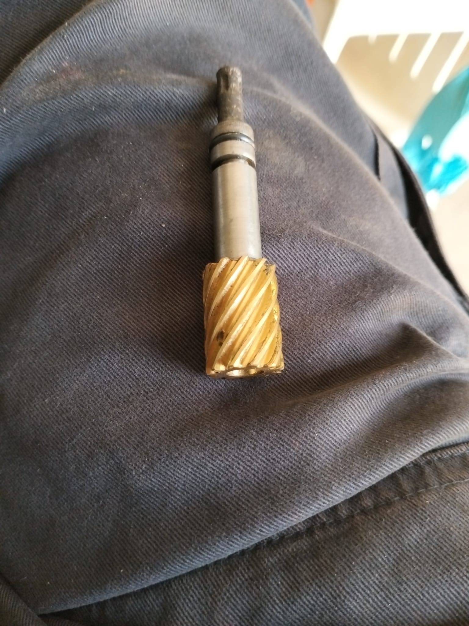

Salve, da possessore di alfasud sprint sto cercando un ricambio del (ingranaggio contakm), purtroppo con il codice riportato nel catalogo ricambi dell alfasud non trovo niente sul web, quindi chiedo a voi se possedete il catalogo ricambi della 33 o magari dell'arna, che anche se sono gli stessi pezzi magari il codice cambia e mi permette di trovare qualcosa online.
Avevo trovato l'ingranaggio su misura su ebay ma il mio meccanico dice che non entra nel foro del carter del cambio, allego foto del pezzo

Guardando il tuo ingranaggio non mi pare sia ridotto male, hai provato se gira quando installato? La serpentina del contachilometri funziona?
Un bravo tornitore potrebbe ricostruire l'ingranaggio....

In questo momento non l'ho tra le mani, l'ingranaggio in foto è un ricambio che ho comprato da ebay che il mio meccanico ha inserito nell'asta però a quanto dice lui non riesce a farlo entrare nel buco del carter perché è troppo grande, il mio dubbio da ignorante: non è che va montato da dentro o in qualche modo strano, premetto che non ci capisco niente 😂
In effetti è anche il mio dubbio, l'ingranaggio è più grande della testa.

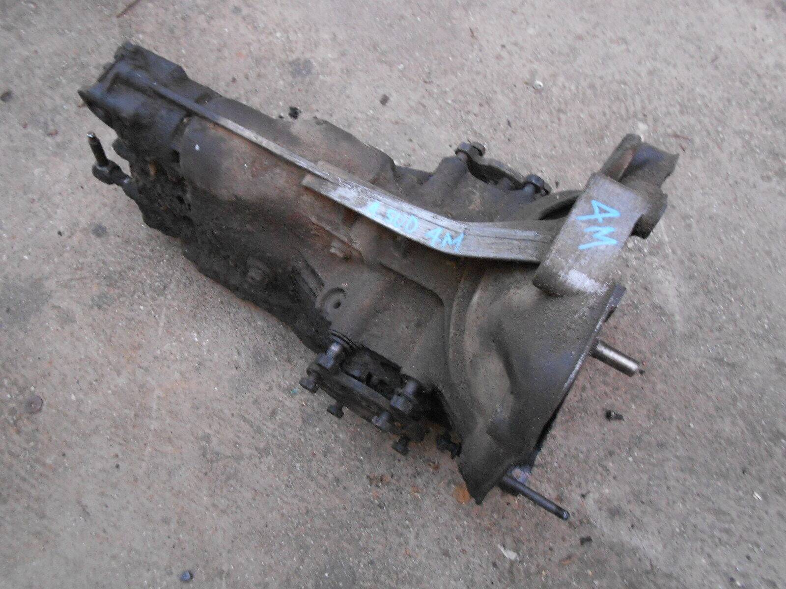

Inoltre in rete ho trovato un cambio che pare di Alfasud.... il foro di installazione mi sembra piccolino....

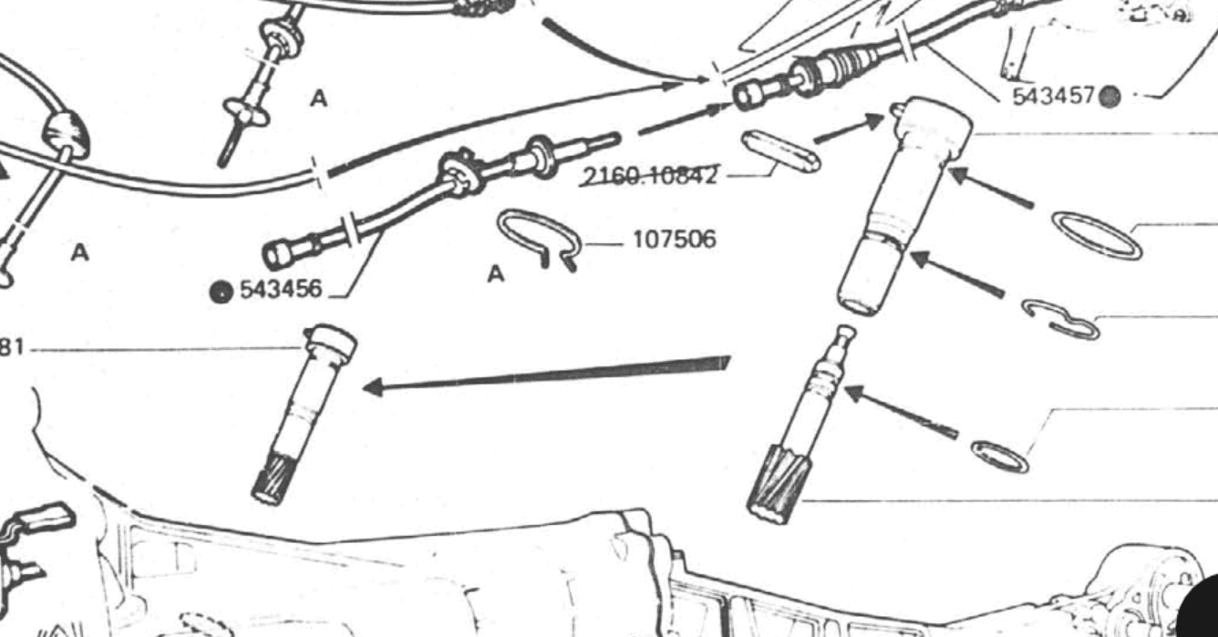

Il codice riportato sull'ingranaggio che ho comprato su ebay è: AC1471646056
Se lo cercate lo trovate subito
Nella descrizione non si capisce molto perché vengono segnate anche la gtv6, la 75 ed altre...
Dal disegno però sembra proprio quello della mia
