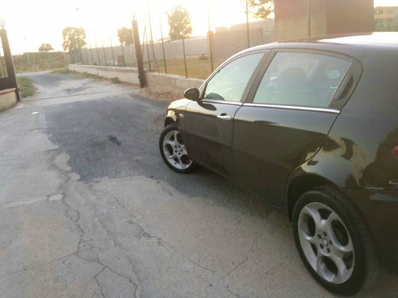

Ciao a tutti ho un alfa 147 1.9 150 cv non so cosa mi e successo il meccanico dice il turbo

da quel che vedo mi sento di dar ragione al tuo meccanico
