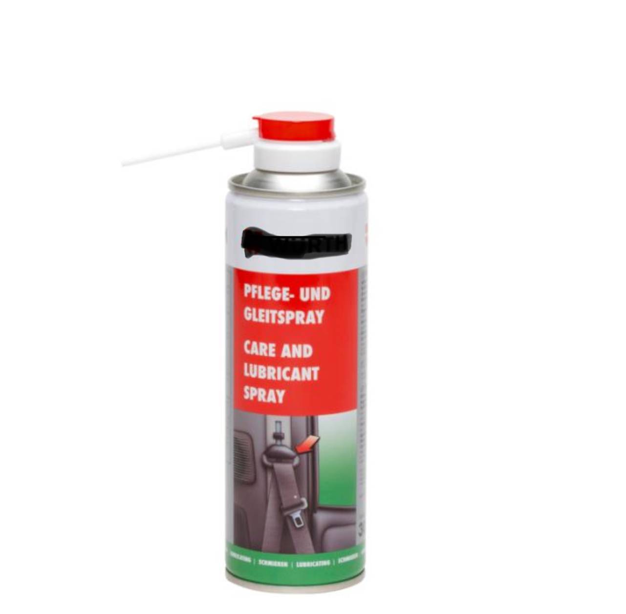

le cinture anteriori non rimangono tese quando non indossate, c'è qualche soluzione ?
Si, vanno lubrificate con un prodotto specifico totalmente invisibile chiamato scorriguide. Devi lubrificare la zona dove scorre la cintura

Potresti indicarmi dove ? Perché sinceramente non capisco
Quindi devo smontare la plastica di rivestimento ?
Non devi smontare nulla, tira la cintura, spruzzi il prodotto nella parte interna della cinta, cioè la parte che poggia su di te quando è allacciata. Poi lubrifichi in gancio dove piega per rientrare nel montante
