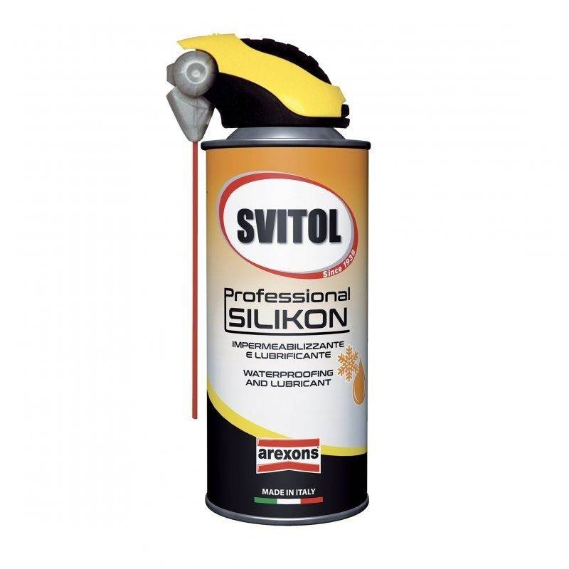

Se è solo un problema di scorrevolezza spruzza questo (o qualunque altro spray al silicone) sulla cintura (su entrambi i lati dopo averla srotolata al massimo), aiuta moltissimo:
Reactions: ziopalm
grazie, provo e vediamo se risolve

La temperatura elevata potrebbe deformare le parti in plastica e bloccare il meccanismo. Non escludo un errato montaggio o sporco accumulato.
L'applicazione di prodotti può migliorare la situazione nell'immediato ma può favorire l'accumulo di polvere e il peggioramento della situazione.
