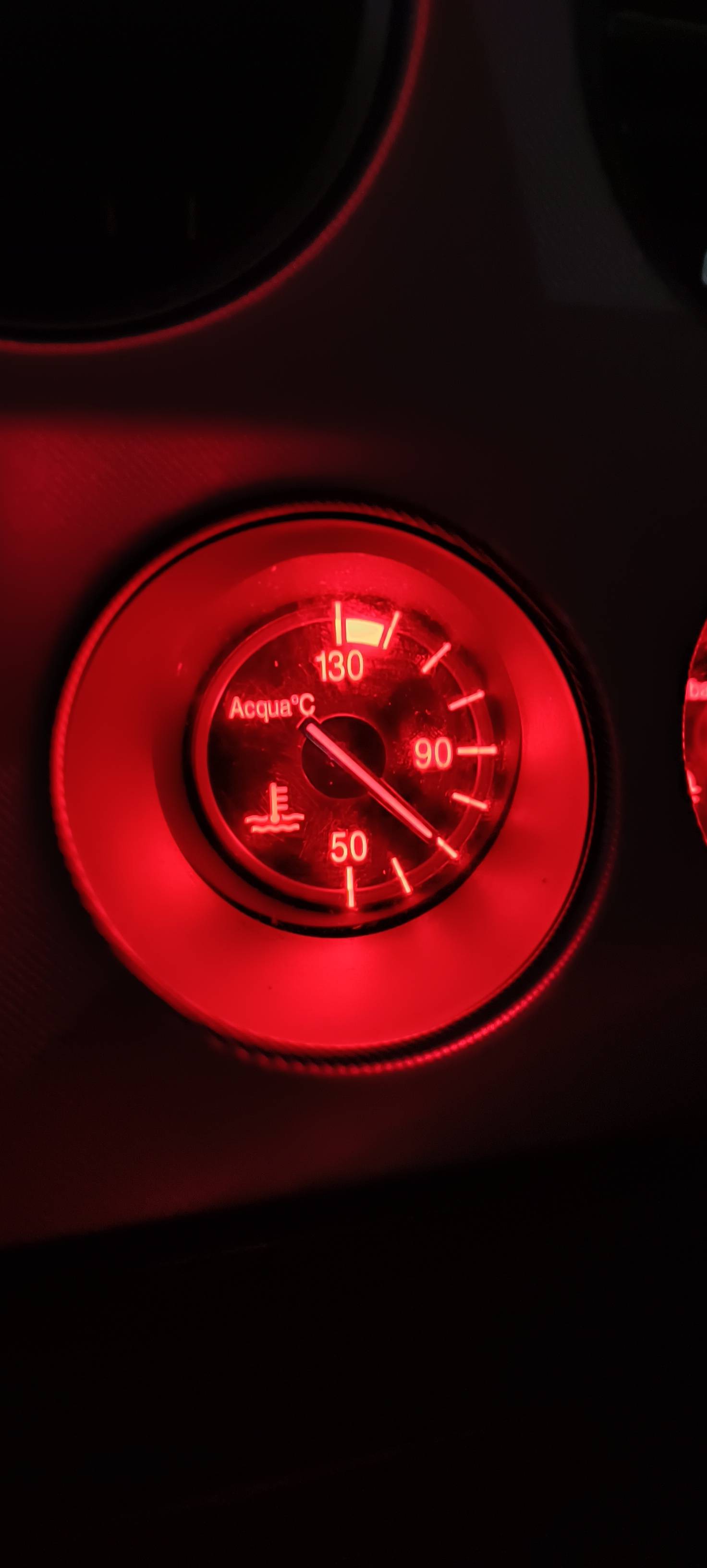

Ammetto di aver fatto l'acquisto un po' impulsivamente, ma la macchina sembra apposto. Premetto che è la prima Alfa Romeo che compro. Però ho alcuni dubbi, da stato detto (ho visto la fattura ma alla consegna non era in auto) la cinghia di distribuzione è stata fatta a 191.000 circa, ed effettivamente ciò è anche scritto sul carter, però fidarsi è bene, non fidarsi è meglio. C'è un modo per capire se effettivamente è stata cambiata? Oltre a questo lo strumento della temperatura a volte va (dopo aver spinto un po' di più sull'acceleratore) ma in marcia normale non funziona, quando funziona la temperatura comunque sembra bassina, allego la foto, sensore? Penso la farò guardare.

Valvola termostatica da sostituire. La cinghia falla vedere a qualche officina capace. Al tuo posto la rifarei immediatamente e a prescindere perché i venditori sono tutti bugiardi. TUTTI privati e "ufficiali". Non aspettare e non lesinare tempo. Vedi che sto motore ha anche quell'altra piaga delle valvole swirl che sono molto pericolose.

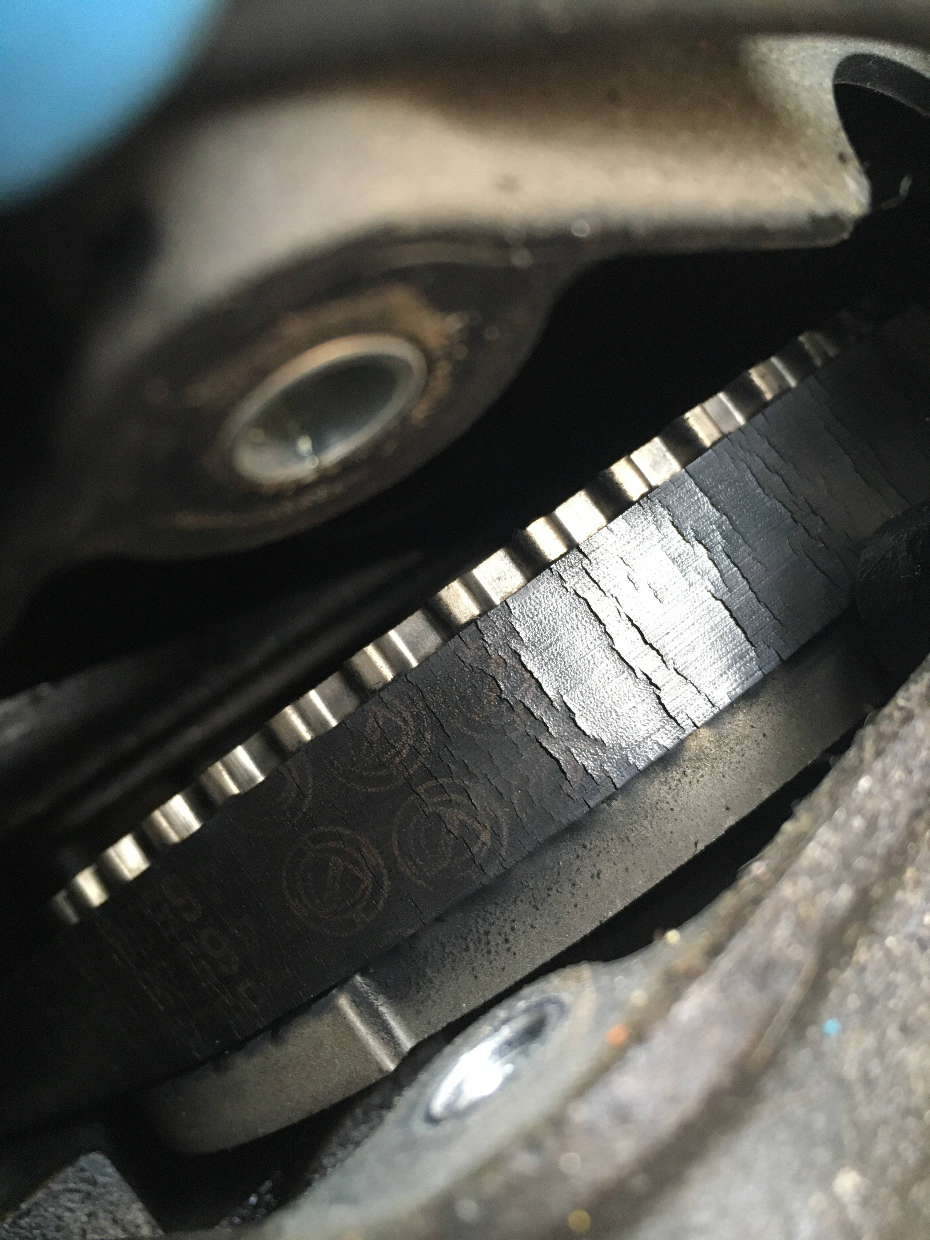

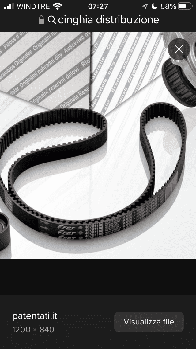

Una cinghia nuova di vede perché vedi tt pulito lucido e le scritte sulla cinghia se le scritte sono cancellate la cinghia non può essere molto recente
Qui vedi le differenze tra una nuova e una vecchissima
