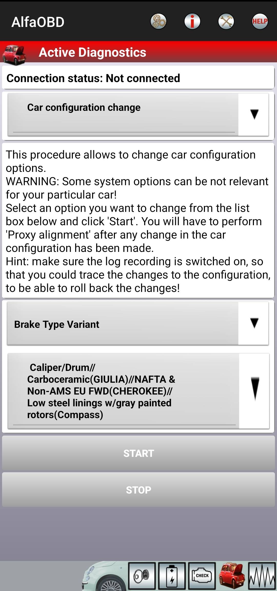

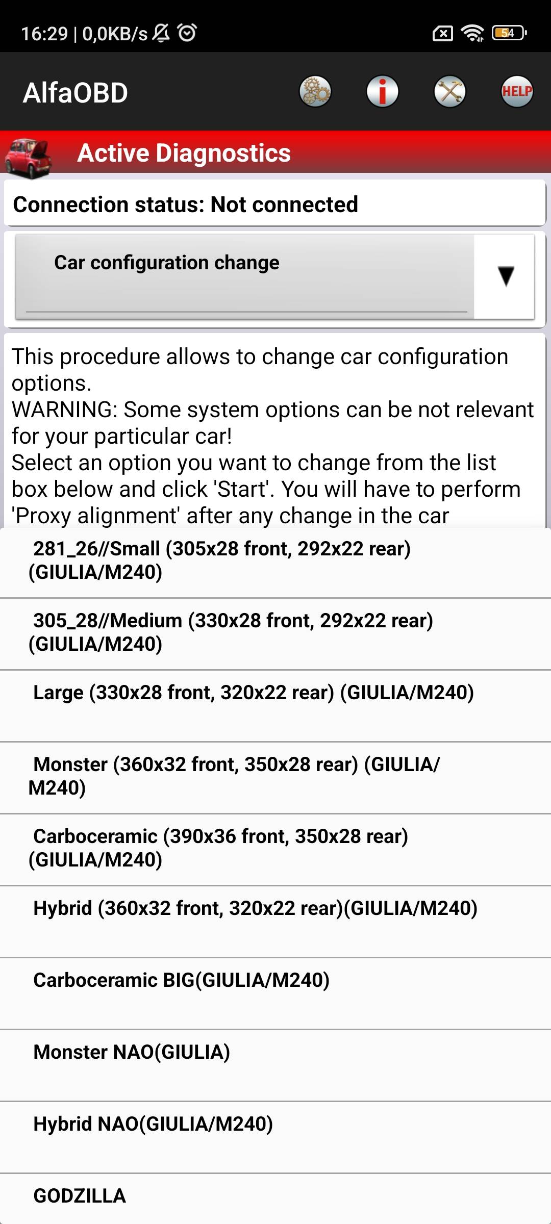

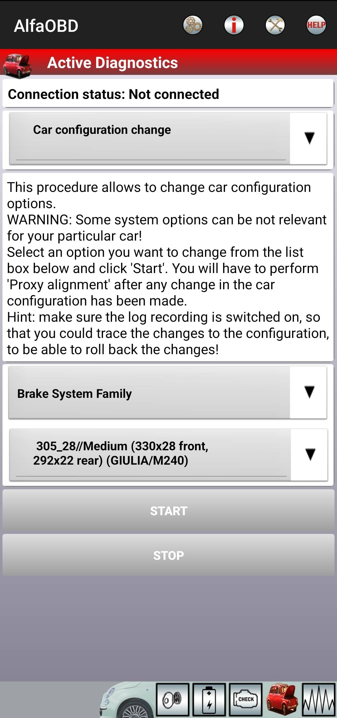

Ciao a tutti, qualcuno su Giulia attualmente monta pinze 330mm all'anteriore e 292mm al posteriore?
Siete riusciti a configurare in centralina questa variante frenante con alfa Obd oppure multiecuscan?
Io sono riuscito a trovare le configurazioni da impostare tramite alfaobd,
mi chiedevo, una volta configurate, l'ultimo step sarebbe effettuare l'allineamento proxy?
Oppure ci sono altre configurazioni/calibrazioni da effettuare?
C'è qualcuno che ha già effettuato questa procedura?
Grazie.
