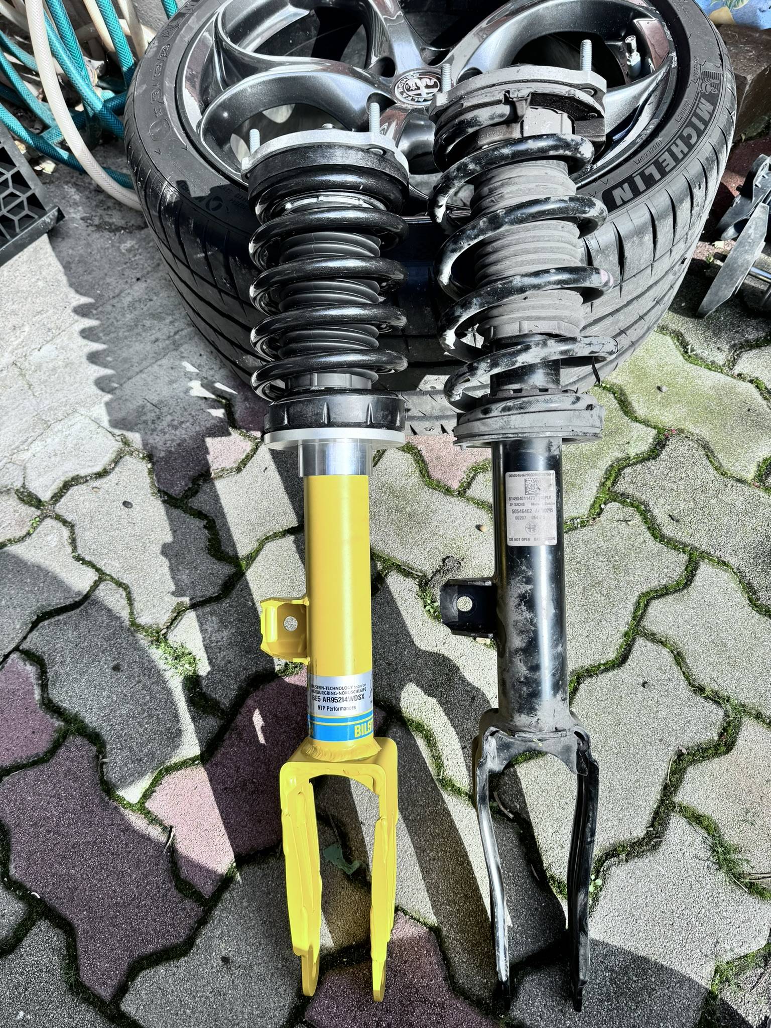

Se non cambi le molle a livello di rigidità cambia veramente poco. Su strada la differenza di comportamento comunque l'avverti la differenza qualitativà c'è ed è tanta.
