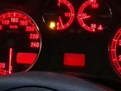

Buongiorno, Cortesemente una info..... Potete aiutarmi a capire cosa è successo? Grazie mille
I ivocipo Nuovo Alfista 28 Novembre 2016 5 0 1 51 Regione Emilia-Romagna Alfa 147 Motore 1.6 twinSpark 29 Novembre 2016 #1 Buongiorno, Cortesemente una info..... Potete aiutarmi a capire cosa è successo? Grazie mille
Camionaro Alfista Megalomane 3 Dicembre 2009 13,930 31,964 181 54 Castel San Giovanni (Piacenza) ITALIA Regione Emilia-Romagna Alfa 164 Motore 2.0 TwinSpark Altre Auto Grande Punto 29 Novembre 2016 #2 Controlla i fusibili x prima cosa
I ivocipo Nuovo Alfista 28 Novembre 2016 5 0 1 51 Regione Emilia-Romagna Alfa 147 Motore 1.6 twinSpark 29 Novembre 2016 #3 Tutti a posto
luciano55 Alfista Megalomane 31 Maggio 2009 2,897 557 176 Regione Veneto Alfa Giulietta Motore 1.6 MJTD 2 DISTINTIV 29 Novembre 2016 #4 Stacca la batteri per 5 minuti.
I ivocipo Nuovo Alfista 28 Novembre 2016 5 0 1 51 Regione Emilia-Romagna Alfa 147 Motore 1.6 twinSpark 29 Novembre 2016 #5 Ok provo
Rospin Esposito Super Alfista 10 Gennaio 2014 1,269 479 147 62 NA Regione Campania Alfa Giulietta Motore 1.4 multiair TCT exclusive 29 Novembre 2016 #6 Sei riuscito a risolvere il problema?
gigivicenza Alfista Megalomane 9 Settembre 2016 13,588 12,320 174 47 Vicenza Regione Veneto Alfa Giulietta Motore 1.6 multi jet 120cv euro 6 anno 2015 29 Novembre 2016 #7 certi cruscotti hanno le lampadine che illuminano km potrebbero anche essersi bruciate ma entrambe in un colpo mi sembra strano
I ivocipo Nuovo Alfista 28 Novembre 2016 5 0 1 51 Regione Emilia-Romagna Alfa 147 Motore 1.6 twinSpark 29 Novembre 2016 #8 Si ho staccato i cavi e magicamente sn riapparsi... Comunque proverò a farla controllare può essere un sintomo. Grazie mille
I ivocipo Nuovo Alfista 28 Novembre 2016 5 0 1 51 Regione Emilia-Romagna Alfa 147 Motore 1.6 twinSpark 29 Novembre 2016 #9 Infatti Gigivicenza è la stessa cosa che mi ha detto l'elettrauto
luciano55 Alfista Megalomane 31 Maggio 2009 2,897 557 176 Regione Veneto Alfa Giulietta Motore 1.6 MJTD 2 DISTINTIV 30 Novembre 2016 #10 Se non si ripete il caso è risolto, E non mi preoccuperei più di tanto.
