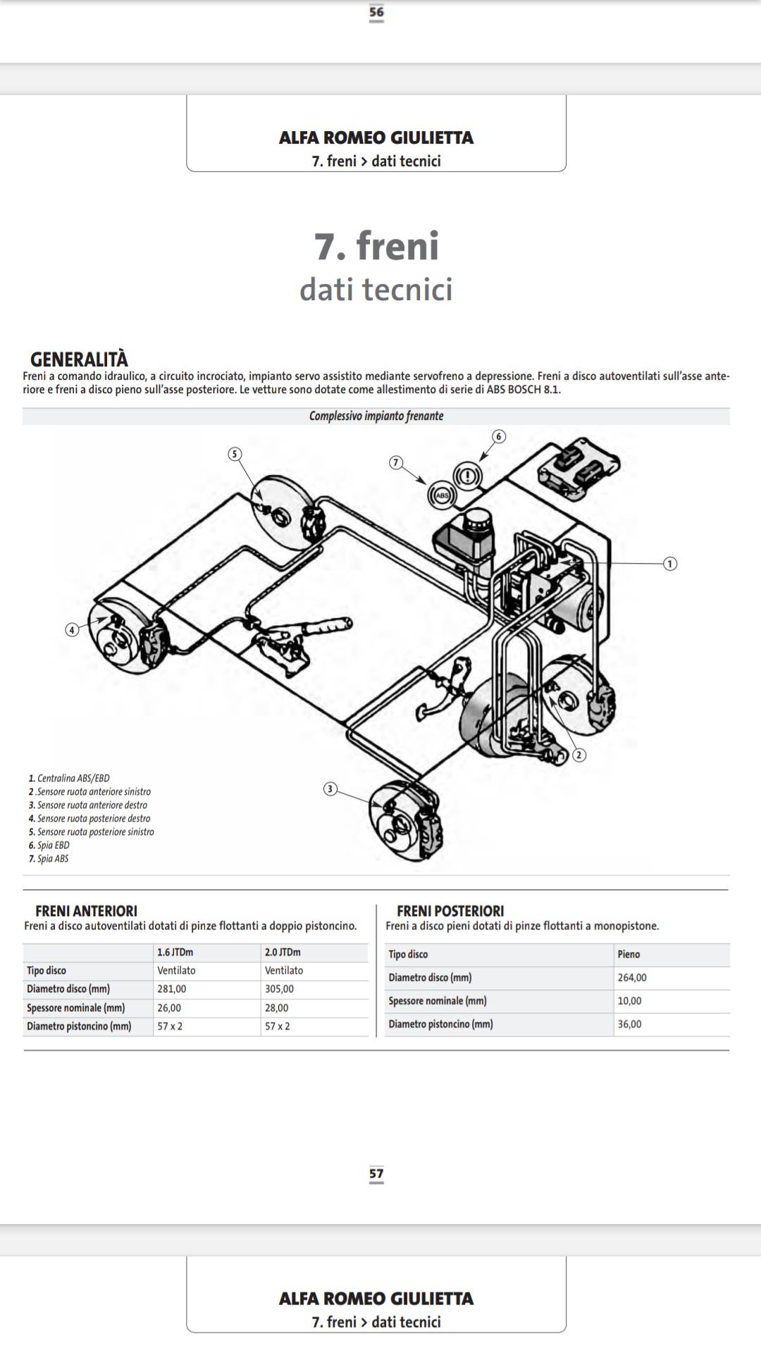

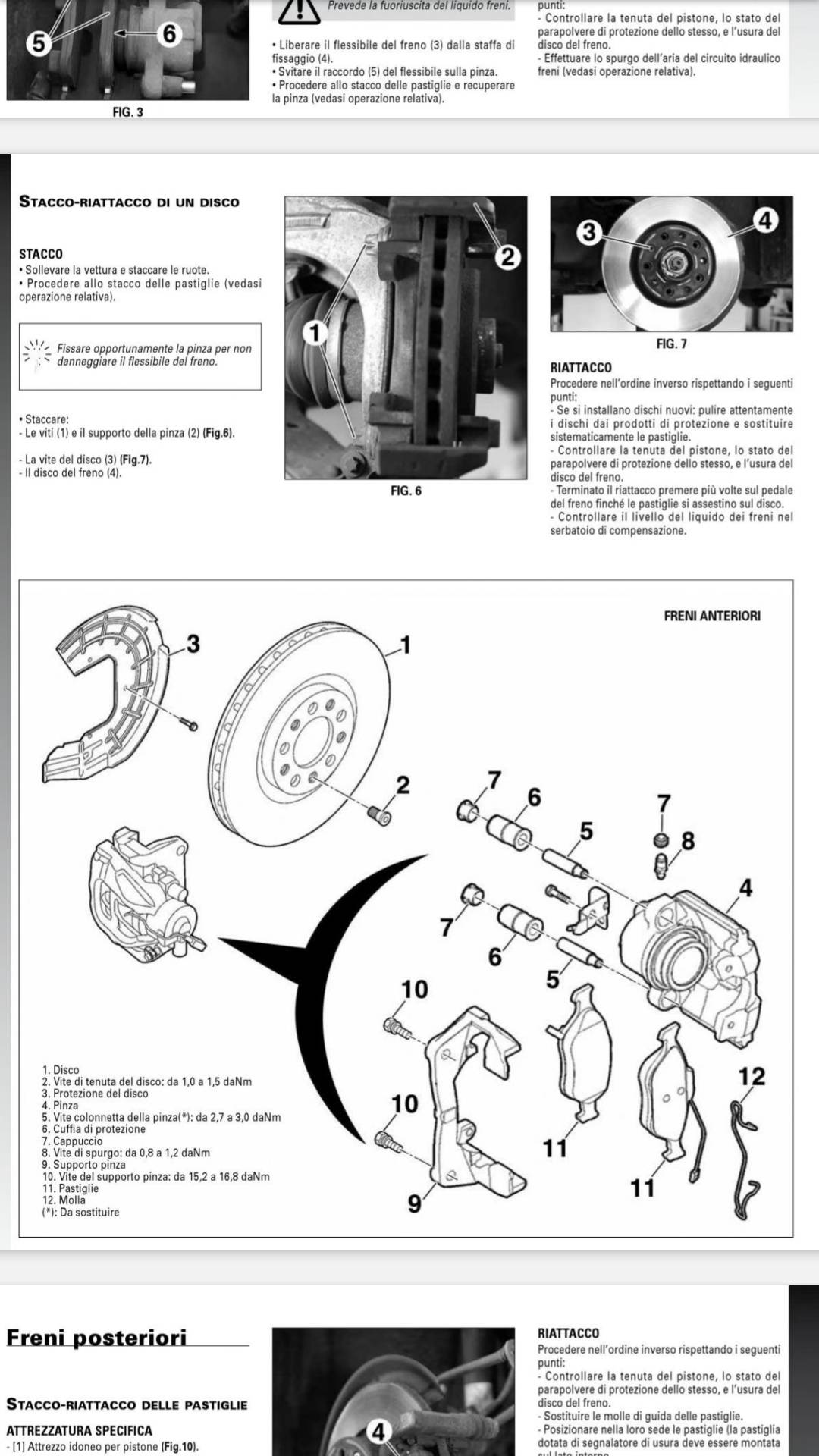

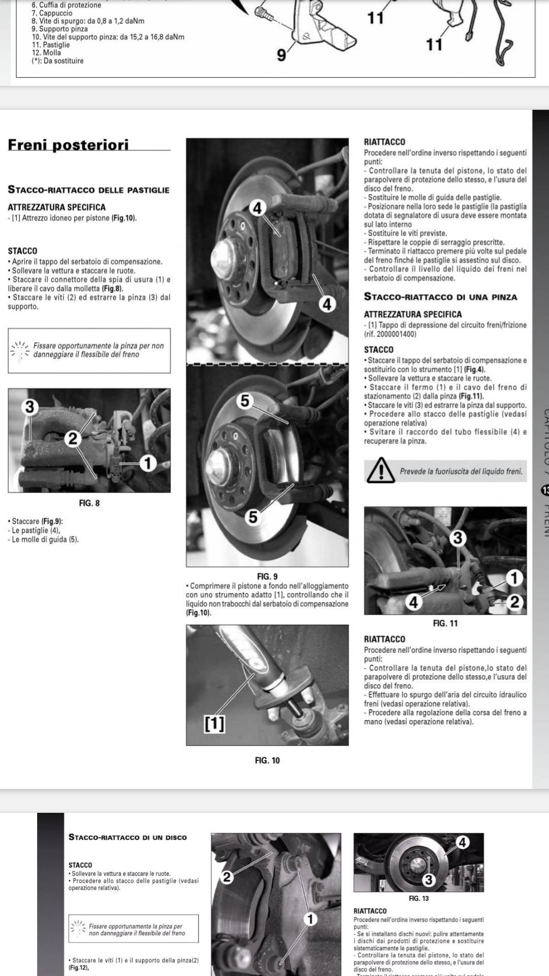

Salve, come da titolo dovrei sostituire pasticche e dischi anteriori (impianto base) 1.6 120cv, mi sapreste dire la coppia di serraggio dei bulloni dischi? Inoltre ho preso un frena filetti medio (blu) va bene? Grazie

Da pdf scaricati qui sul forum, se interessato prova con la funzione cerca del forum. Controlla quale diametro sono i tuoi.
    140.4 KB · Visualizzazioni: 326
    163.4 KB · Visualizzazioni: 436

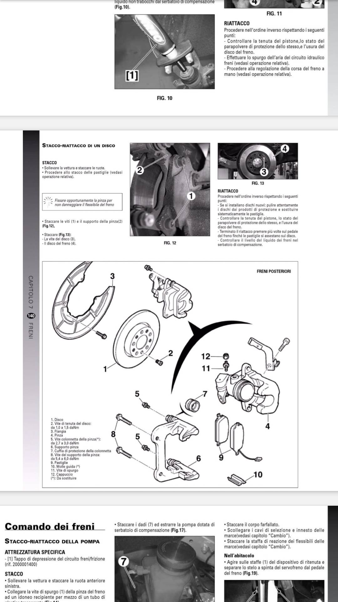

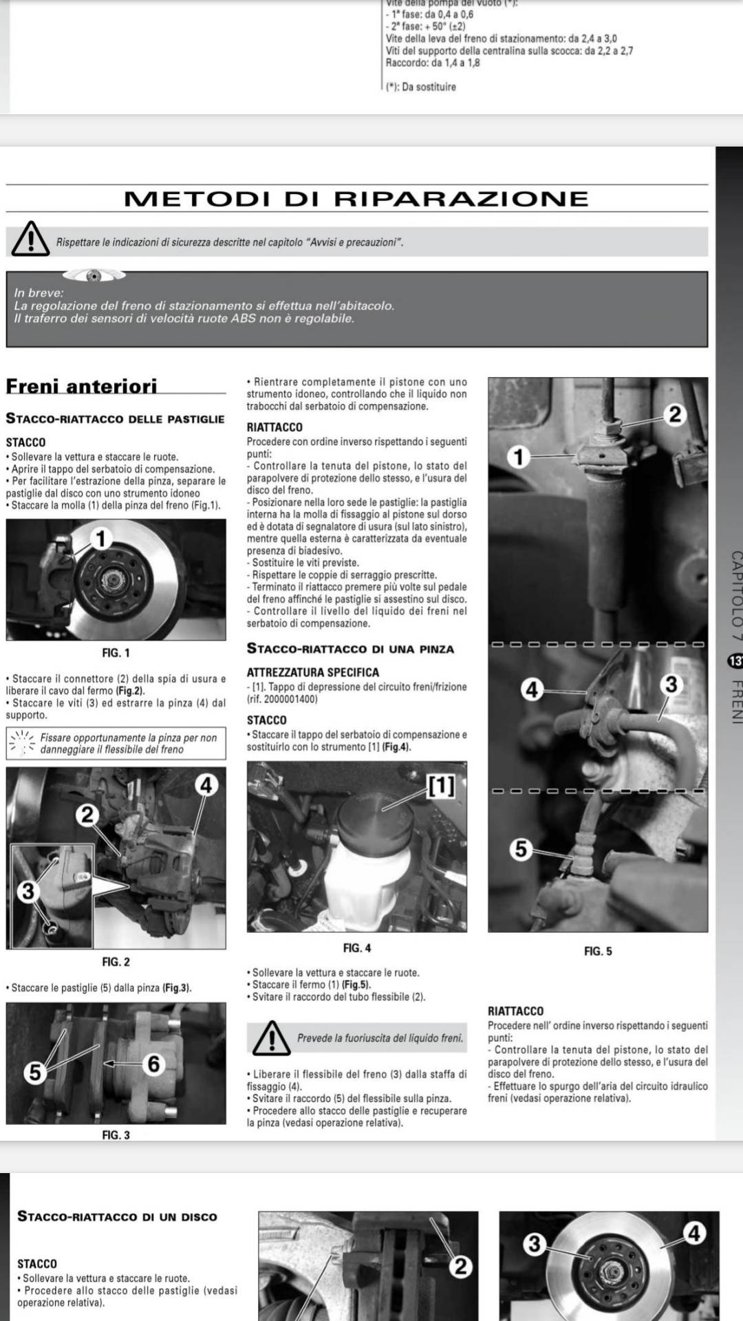

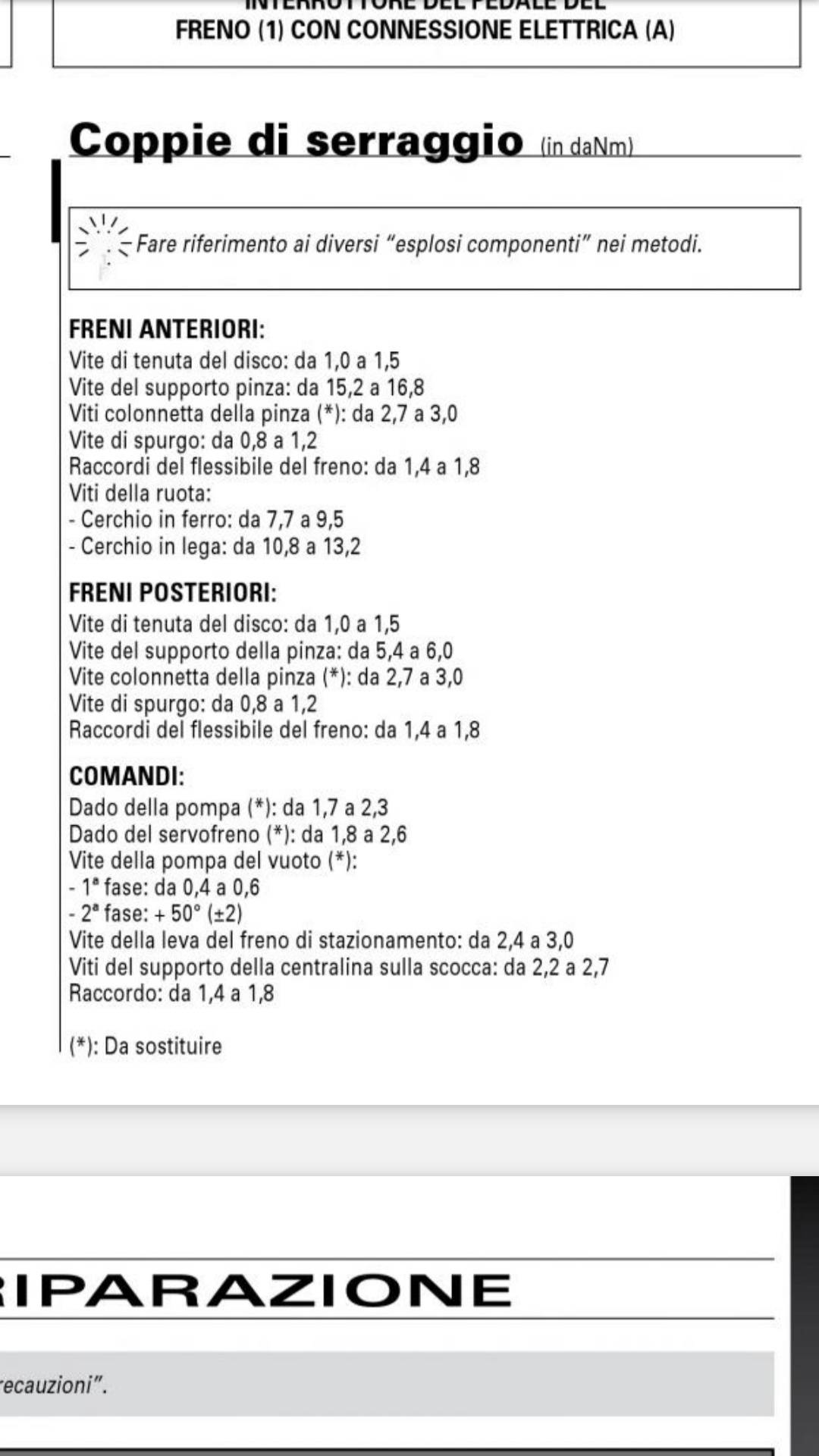

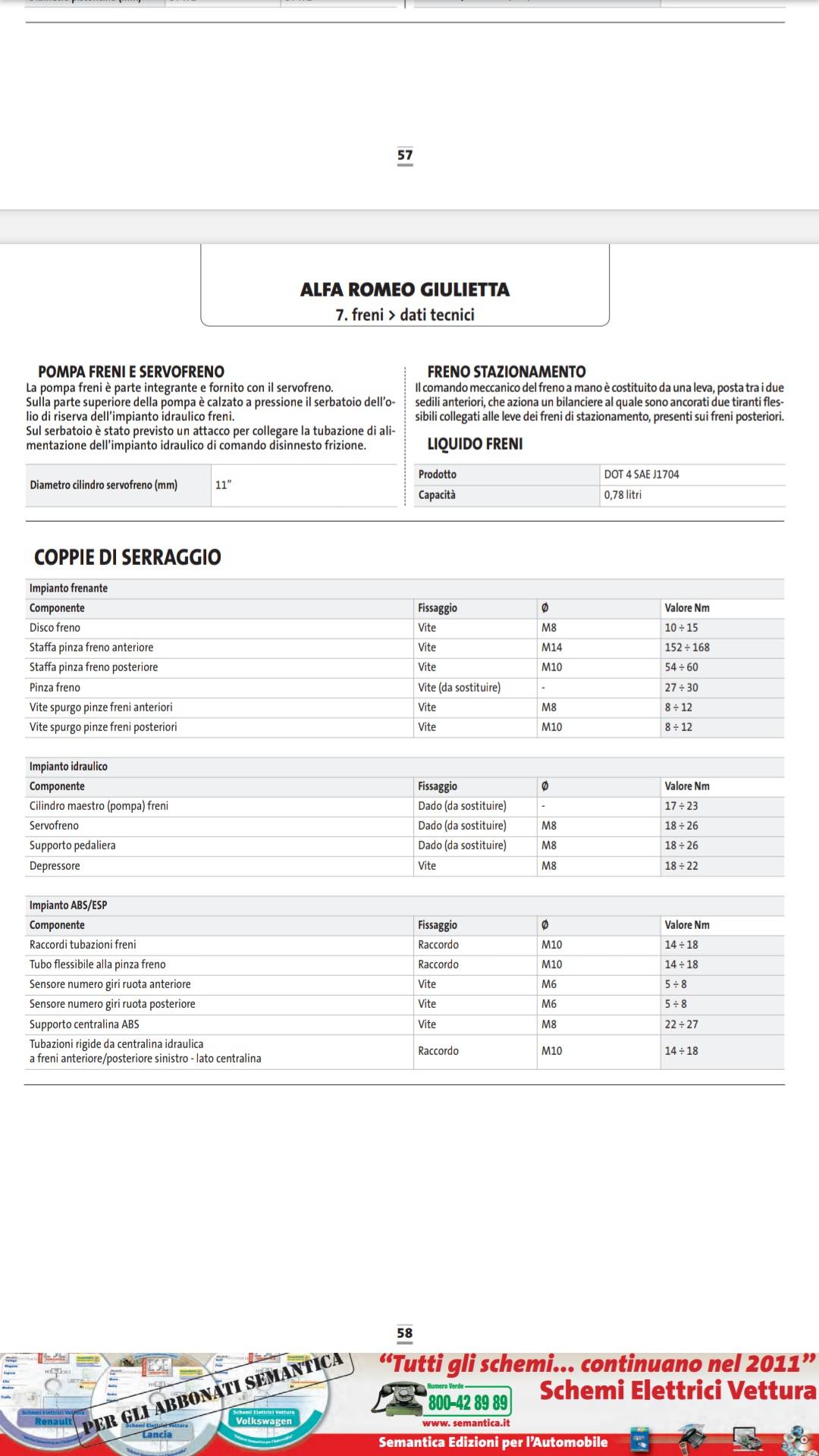

Da un altro pdf, preso sempre dal forum
    140.5 KB · Visualizzazioni: 456
    222.9 KB · Visualizzazioni: 324
    196.3 KB · Visualizzazioni: 814
    217.5 KB · Visualizzazioni: 619
    189.2 KB · Visualizzazioni: 311
