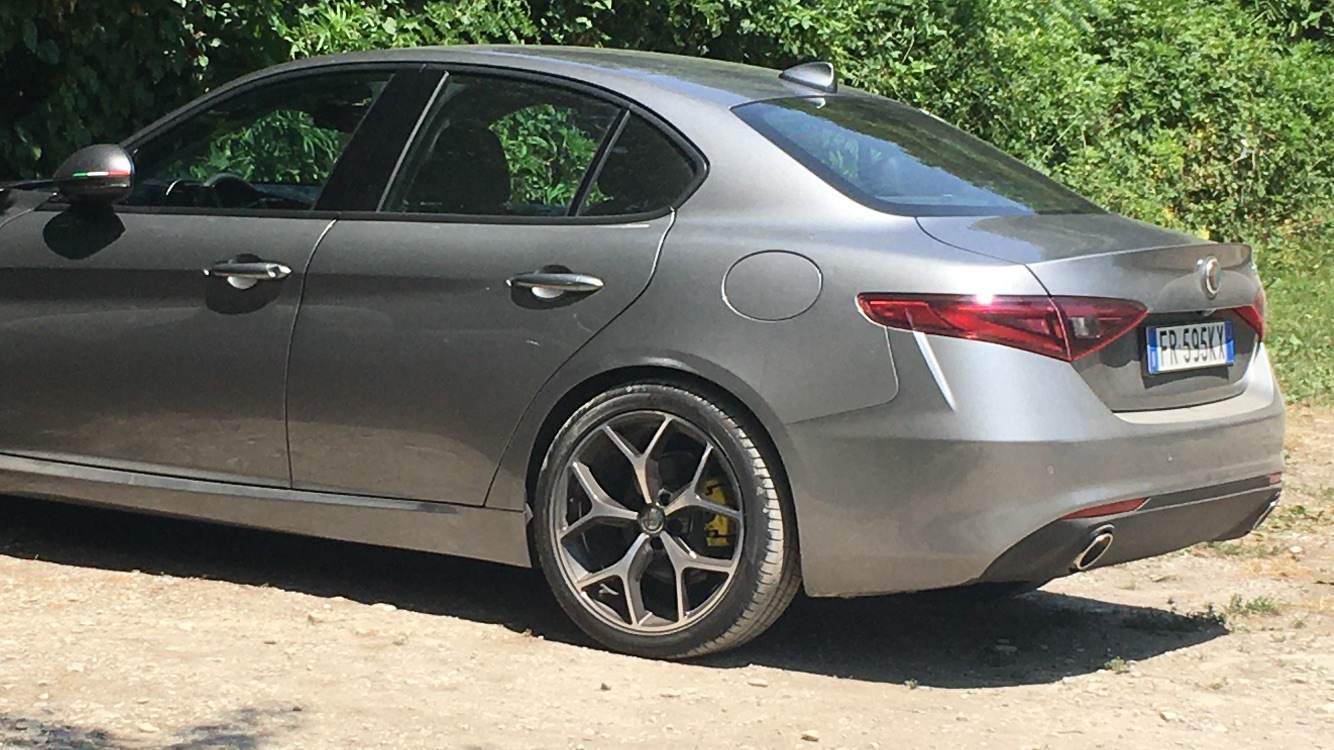

Io li ho messi solo dietro da 17
Sinceramente differenza non ne sento
    135 KB · Visualizzazioni: 1,321
Ottimo belli anche i cerchi complimenti ci stanno bene allora da 20 mm sono grandi già i tuoi mi sembrano al limite sempre se il tuo cerchione e uguale al mio come ET
