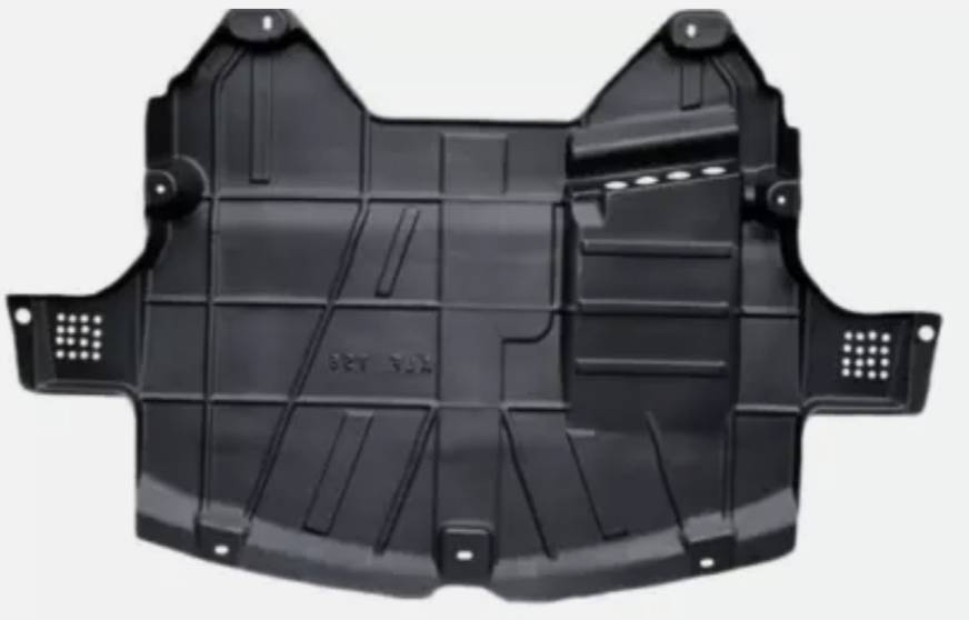

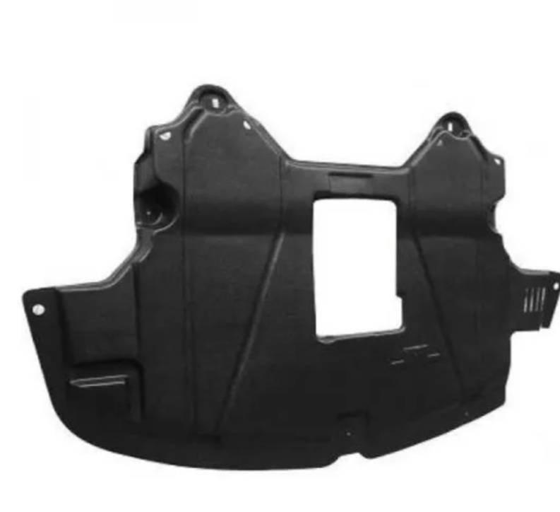

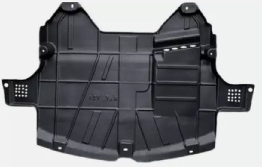

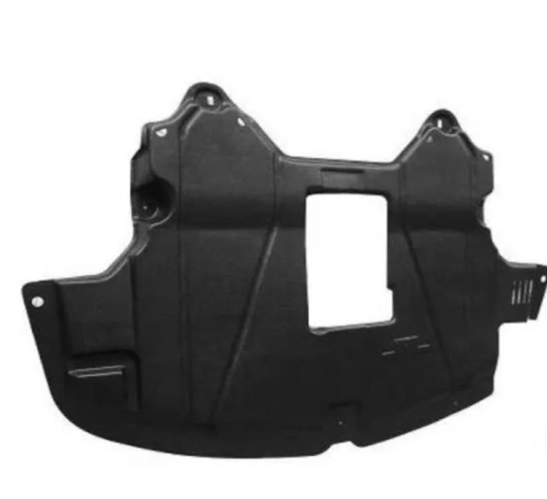

Salve a tutti, sto cercando il pannello sotto motore per la mia alfa 156 1.9 JTD 105 CV del 1998 dato che ne è sprovvista, ma ho un dubbio su quale acquistare dato che ho visto che esistono due diversi tipi. Qualcuno può aiutarmi?
Salve a tutti, sto cercando il pannello sotto motore per la mia alfa 156 1.9 JTD 105 CV del 1998 dato che ne è sprovvista, ma ho un dubbio su quale acquistare dato che ho visto che esistono due diversi tipi. Qualcuno può aiutarmi?Visualizza allegato 285786Visualizza allegato 285787
x il JTD dovrebbe essere il superiore guardando le immagini trovate in rete, il codice originale è 60686658 .
Quello sotto è sicuramente per le versioni benzina .
Non ne vale la pena. Dura qualche giorno e poi si rompe. Se vuoi metterci qualcosa di decente punta sulla paratia in alluminio venduta dal sito shop.alfisti.net
