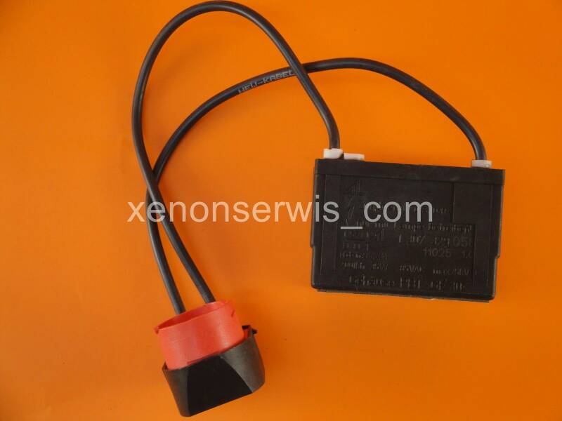

purtroppo i fari non li trovo da nessuna parte, cmq ho visto che vendono le centraline usate.......il problema è.....come posso a questo punto essere sicuro che sia la centralina fulminata?
fusibili ok, lampade nuove non si accendono........esiste un test?
se fosse la centralina al 100%.....con 60 euro me la cavo almeno con un faro.......l'altro lo lucido anche se la parabola è ossidata ma fa luce......
Attento , che se è la centralina guasta che non ti fa accendere la lampadina , non è quella esterna fissata sotto il faro , ma quella interna al faro stesso , questa in pratica, quindi per sostituirla ti tocca aprire il faro....Per quanto riguarda convertire l'auto agli alogeni, tutto è possibile, io con la mia sto facendo il contrario, in pratica ai xenon.
Hai provato a scambiare la centralina di destra con quella di sinistra?
Purtroppo non sono informato circa una centralina interna al faro.... mah!

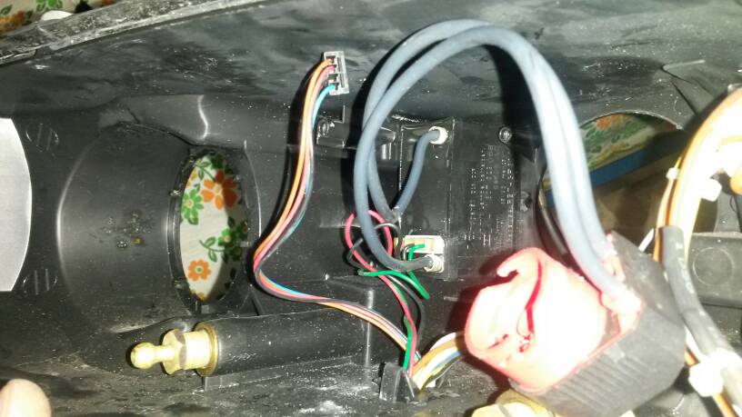

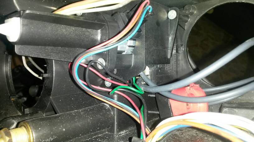

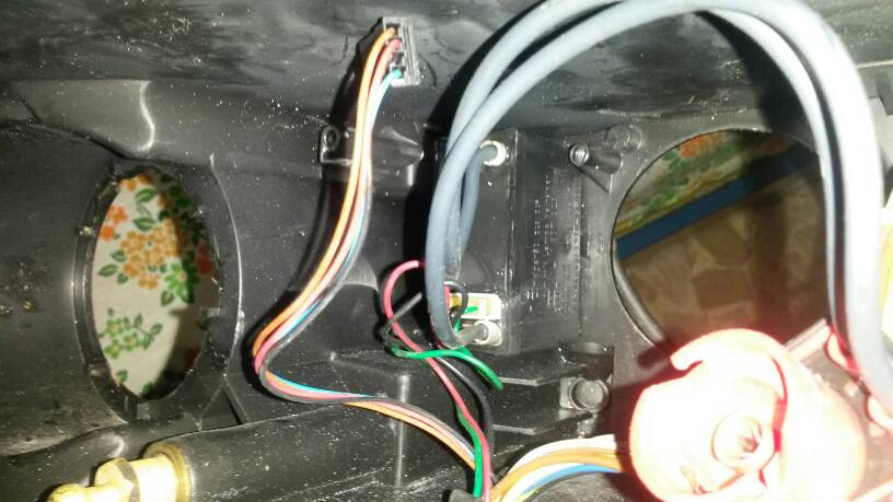

Eccoti le foto, nella prima si vede in primo piano il motorino passo-passo della regolazione altezza, e dietro la centralina o ballast o come la vuoi chiamare.Nelle altre,motorino smontato e ballast inquadrata più da vicino. Se vuoi ti posto anche i schemi elettrici.
No, è sufficiente ciò che hai postato... mi è sfuggita questa soluzione tecnica che devo dire non mi piace in quanto eccessivamente vinconlante e onerosa per la manutenzione.
