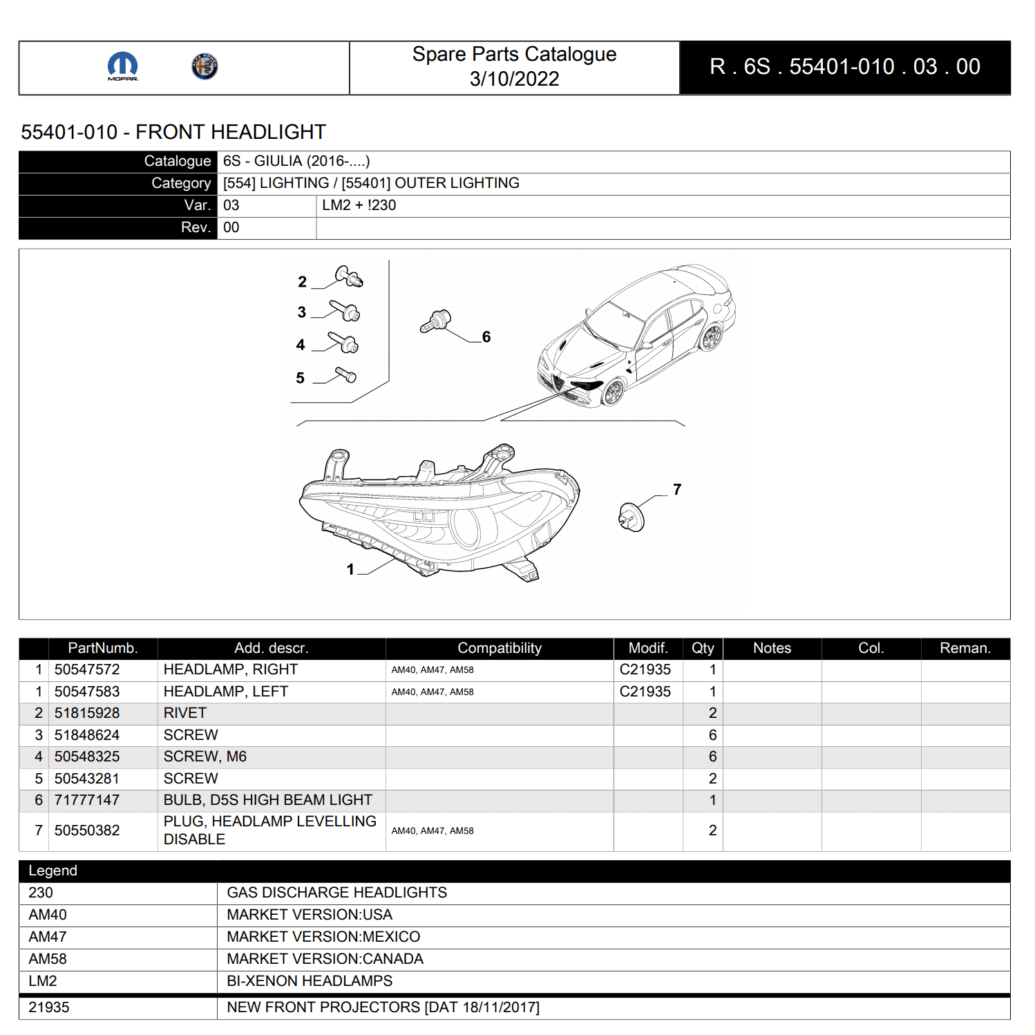

Ho trovato un modo per scaricare i rapporti con solo parti compatibili. Collega immediatamente il tuo vin, fai clic su Avanti e quindi puoi fare clic su ciascuna sezione. Qui, premi "stampa" o la stampante nel caso in cui ho tradotto in modo errato. Lì ti offre la stessa struttura del rapporto ma con i filtri applicati

Veramente molto utile, grazie.
Mi chiedevo, però, se è il caso di utilizzarlo inserendo il proprio VIN; nel senso che, volendo, si potrebbe risalire a chi lo sta usando...
Non ci potrebbero essere "problemi"?
Teoricamente il VIN inserito non è di "chi lo sta usando", ma dell'officina che "sta intervenendo su una vettura"

315 tavole scaricate, una cosa folle.. se lo sapevo prima non lo facevo :D
