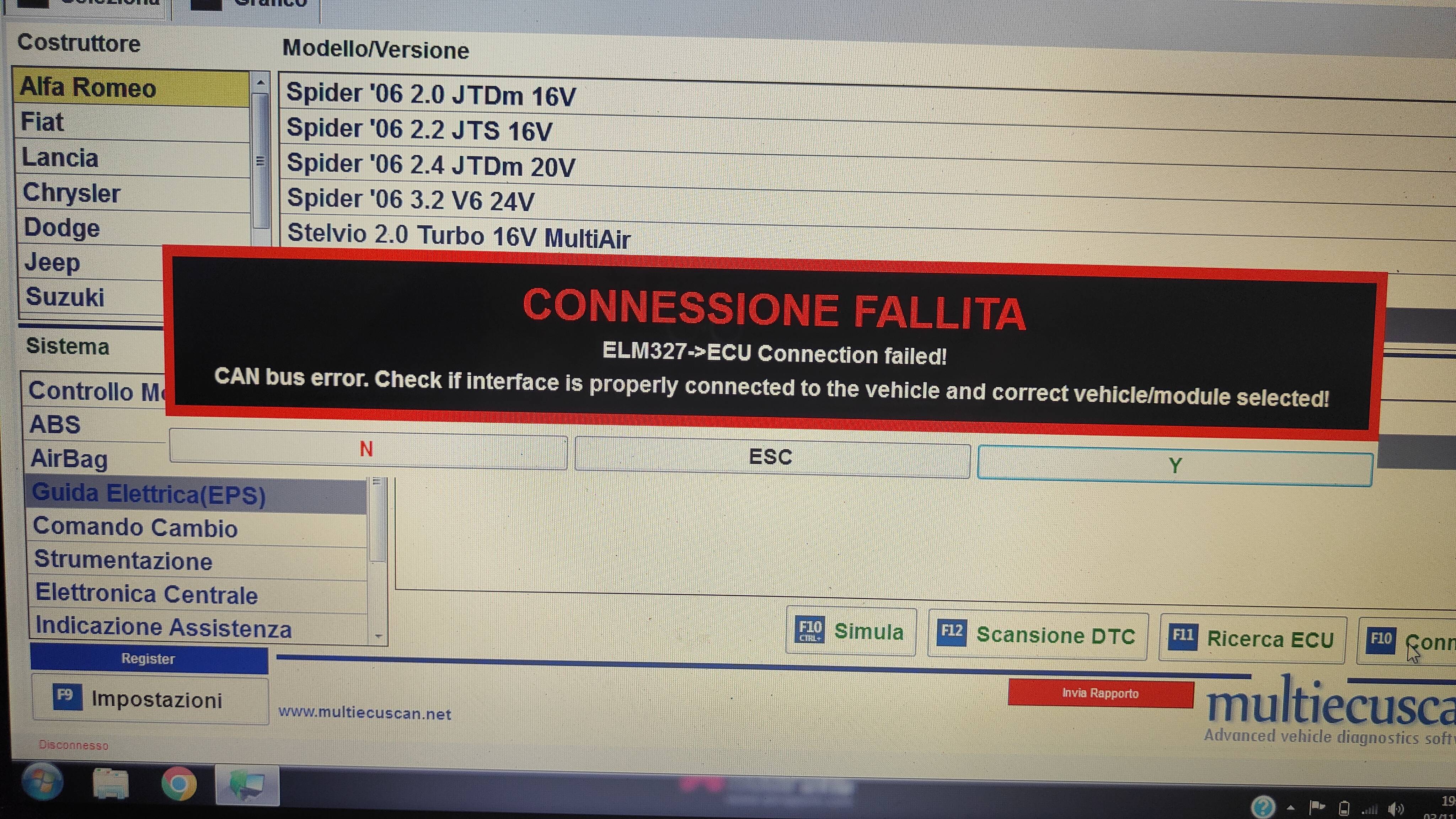

Buonasera, ho un problema con l'allineamento proxy.
(premessa) La mia è uno Stelvio del 2019 quindi con centralina SGW nei due connettori ho montato l'acrocchio che mi ha fornito multiecuscan.
Tornando al problema
Guardando e girovagando in giro per il MES ho notato che per qualche motivo, che ignoro, il blind spot disattivato dal vecchio proprietario... quindi ho abilitato ila funzione.
Mi accingo a fare l'allineamento proxy e tutto procede, chiede il cavetto blu lo inserisco e do ok, e tutto va bene, dal momento che mi chiede il cavetto A6 li arrivano le rogne.. ovvero mi esce il messaggio di errore.
Quindi, visto che non ho mai avuto la necessità di usare il cavetto A6
Cerco di entrare nella centralina dedicata allo sterzo, la quale richiede lo stesso cavo Grigio, ed idem mi dà errore
Vedi foto.
Quindi non so se il problema sia legato al cavo o al software...
Risultato ho i km che lampeggiano e la car fortunatamente funzionante
Probabilmente mi sfugge qualcosa nella procedura da fare e non va a buon fine?
A qualcuno è capitato?
Grazie per l'aiuto

Risolto
Nel caso potesse servire a qualcuno:
ponticellando i PIN A1 con A2 e A8 con A9 dello schedino ingannatore SGW fornito da multiecuscan.

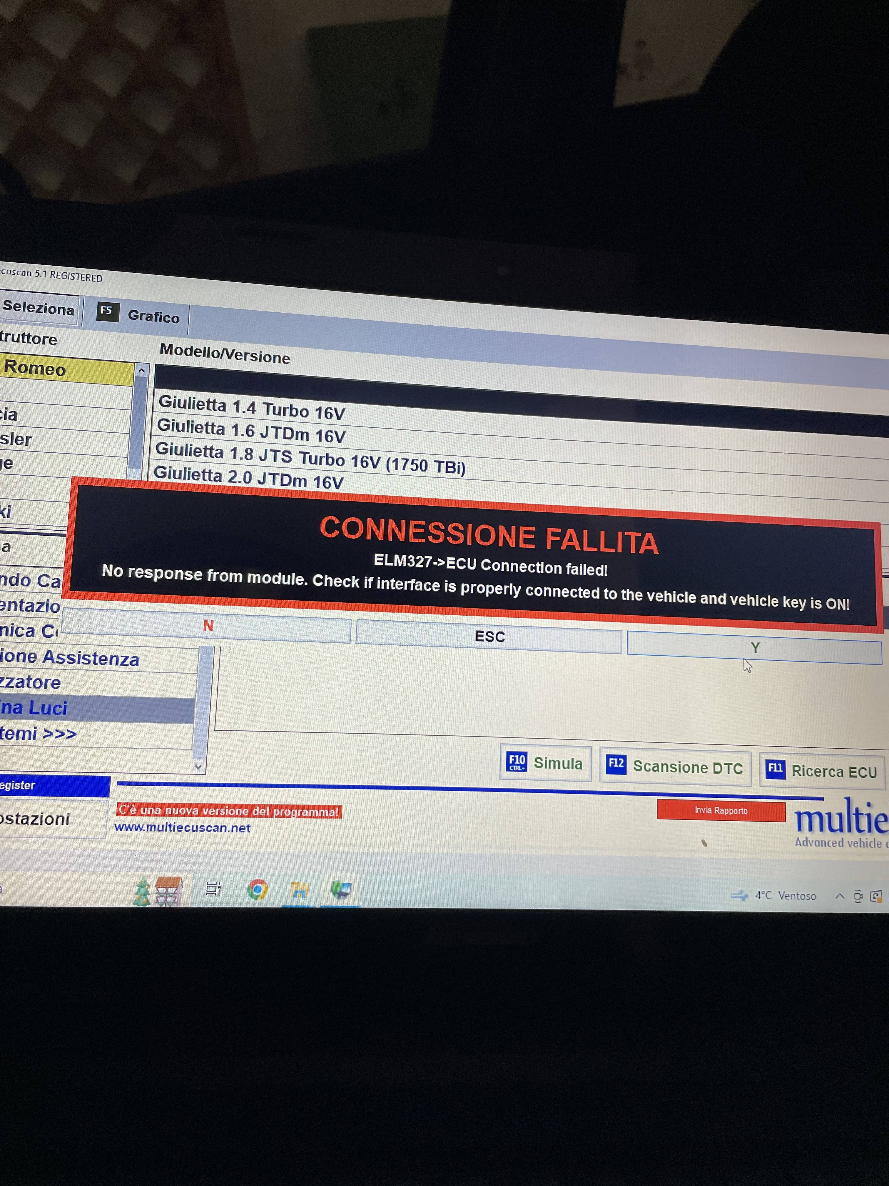

Ciao io ho lo stesso problema con il cavetto a6 quello grigio e quando vado per entrare ad esempio nella centralina luci mi esce questo,sapresti aiutarmi? Ps. a me è una 2017 quindi senza sgw

Ciao, il mio problema era legato alla sgw, ma essendo la tua una 2017 non lo ha quindi il problema penso sia o del cavo o delle impostazioni di velocità della porta com
Se cerchi qui sul forum troverai alcuni parametri da modificare nel pannello delle impostazioni come velocità porta ecc .
Se hai la possibilità prova con un altro pc
