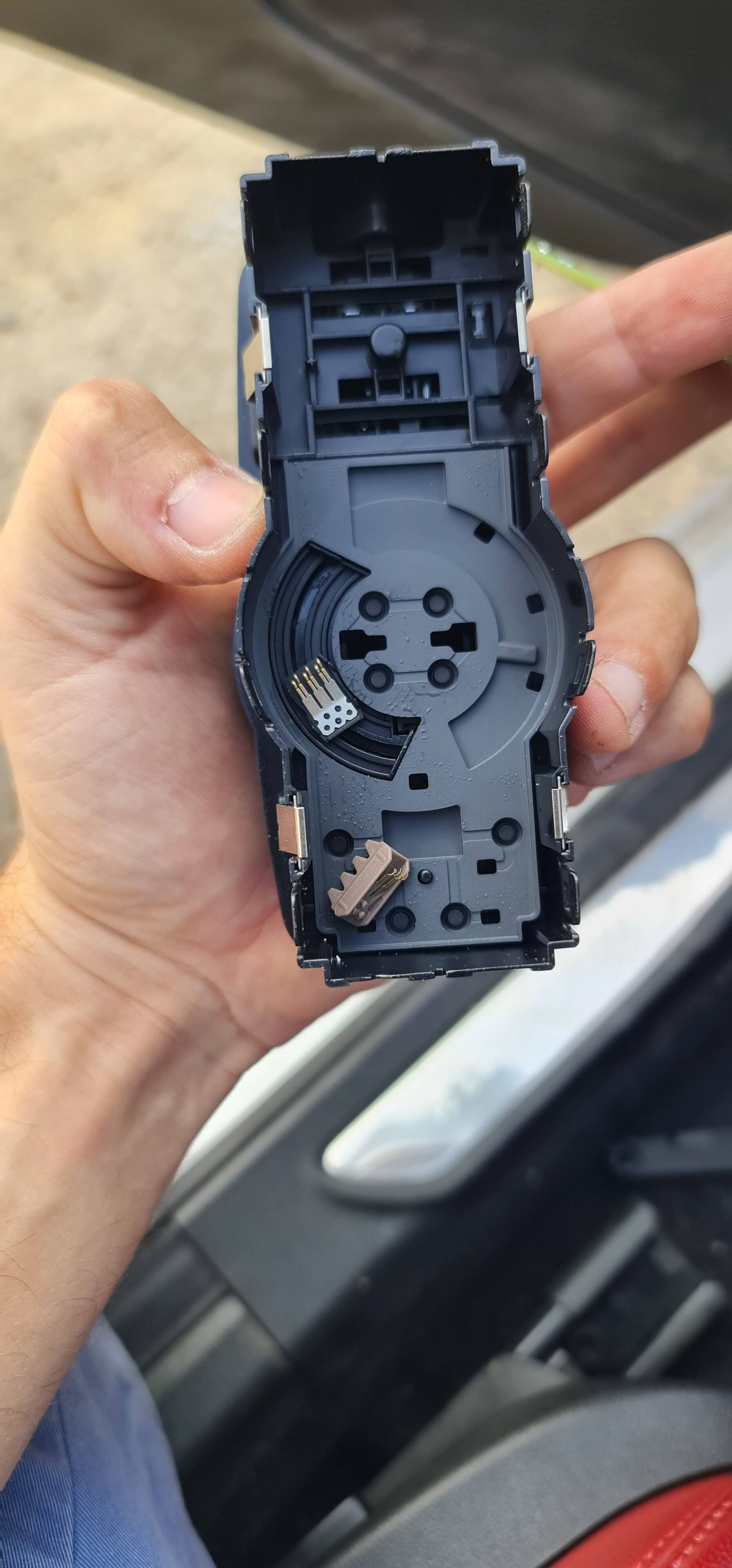

Sto continuando a litigare con la mia Giulia che, speravo di risolvere, non ne vuole sapere di ragionare.
Oggi ho sostituito i famosi relè del passaruota che per inciso erano gli originali pre nuova serie, ma purtroppo l'auto non ha smesso di darmi grattacapi.
Vedrò se mi rifarà l'errore del nodo pompa di raffreddamento secondaria visto che è comandato anch'esso da quei relè ma attualmente il mio altro problema che è la ragione per cui apro sto post non è risolto:
L'auto mi dà come errore in diagnosi il seguente:
P05BF pannello interruttori stop/start in corto circuito a batteria.
Non funziona il tasto per escludere i sensori di parcheggio, non funziona il tasto dello start and stop. Tutto il resto si.
Siccome mi sono rotto le scatole ho smontato il pannello, l'ho aperto ed ho trovato goccioline di acqua fra gli interruttori e la scheda elettronica per cui credo che sia più che plausibile che sia morto il pannellino. Chissà cosa cavolo è successo.
Qualcuno ha idea del costo??

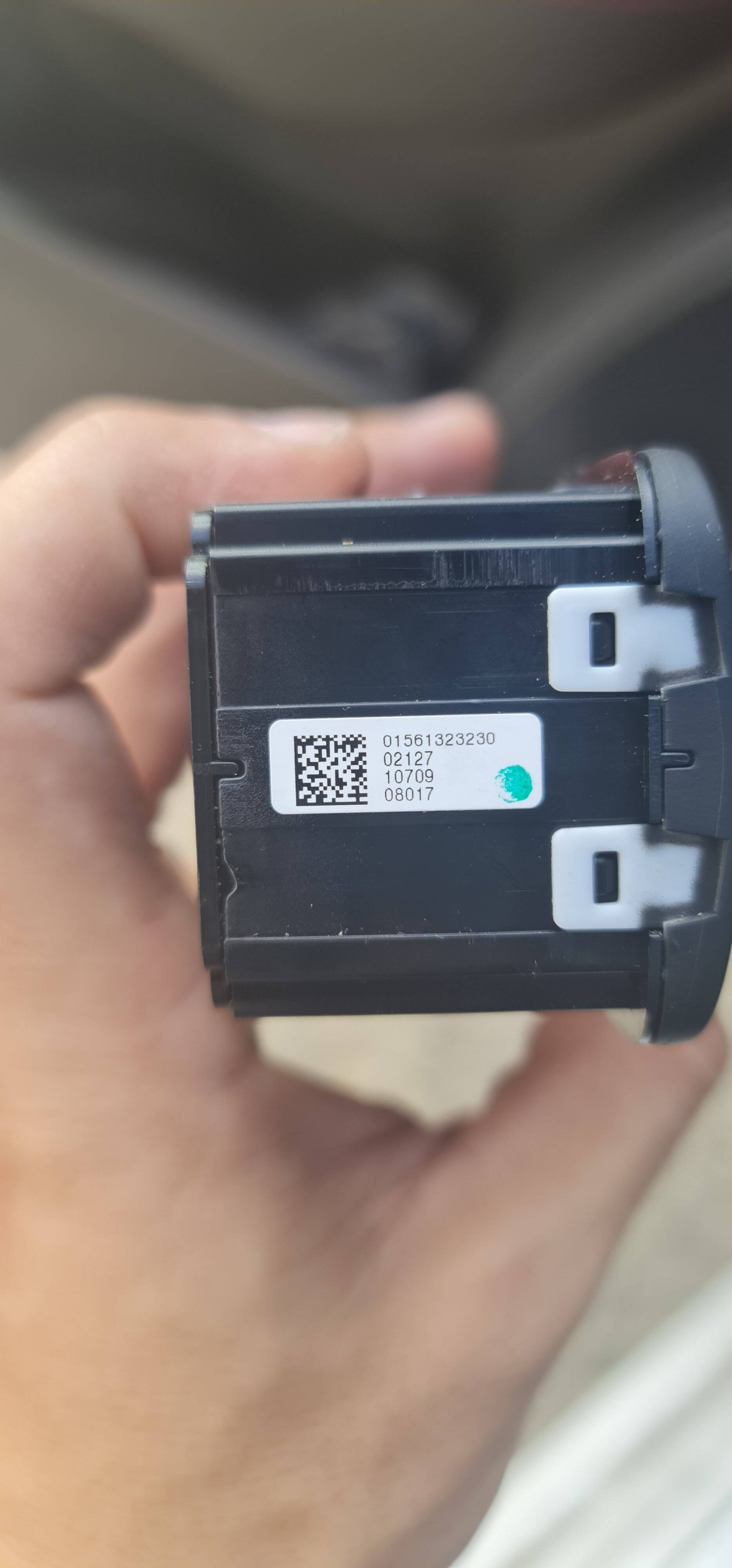

Il codice del ricambio è
Nell'altra foto

Non comprarlo con il codice della foto. Vai in concessionaria e fai ordinare il ricambio con il tuo numero di telaio. Loro ti sapranno dire anche se c’è stato un aggiornamento del ricambio
Si l'ho trovato su ebay identico al mio... Ma prima di comprarlo faccio richiesta in concessionaria con numero di telaio grazie

Chiesto oggi.... Ricambio identico, 140 euro nuovo.
Non sto nemmeno a discutere ho già chiesto come fare a far l'ordine. Fosse costato 20 euro ci avrei pure potuto pensare all'usato ma per così poca differenza tanto vale prendere il nuovo garantito così da potergli tirare l'osso del collo.
Chissà se tutti i problemi che ha questa povera auto dipendono realmente da questo pannellino.... Però effettivamente ho provato a scollegarlo ed a parte il fatto di perdere le luci automatiche ed avere Le luci sempre accese, il resto funziona perfettamente compreso interruttore che sta nel pannello porta ed esclude i comandi di dietro dei finestrini.
