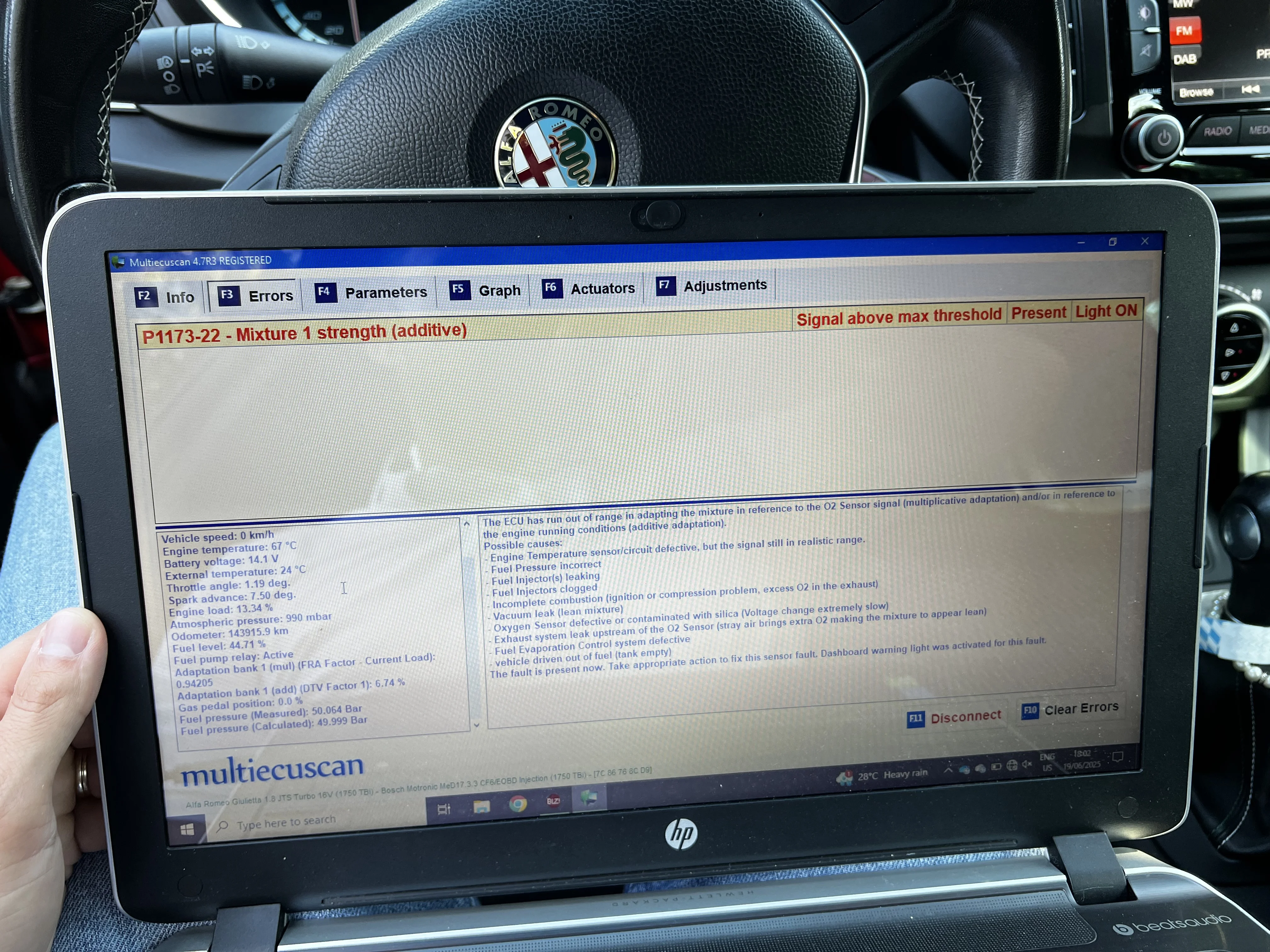

Ciao, qualcun altro ha riscontrato l'errore p1173-22? Gli iniettori sono stati controllati e puliti, quindi non credo che siano loro il problema. La miscela sembra più ricca al minimo, a volte c'è del fumo bianco che esce dallo scarico.
