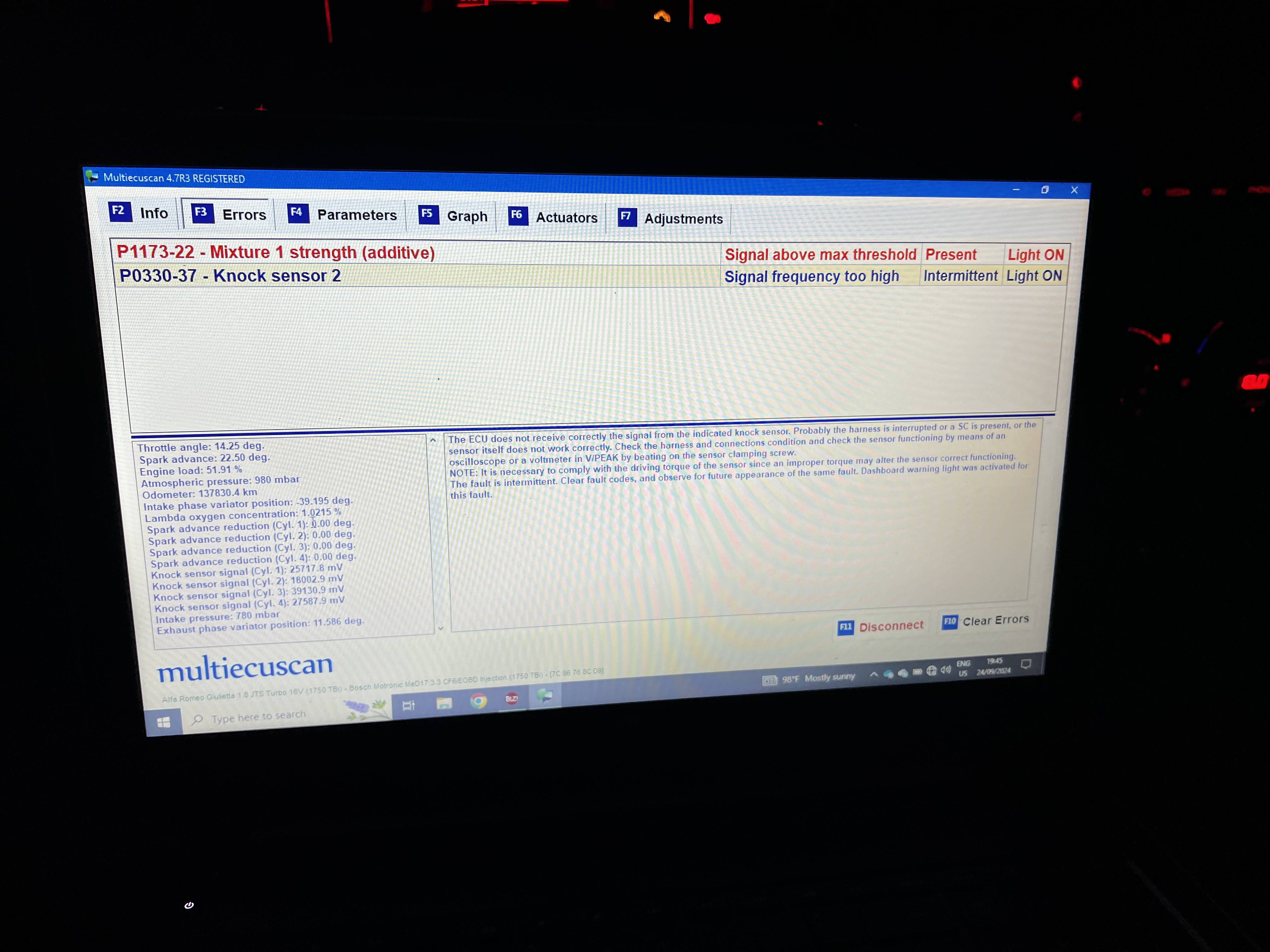

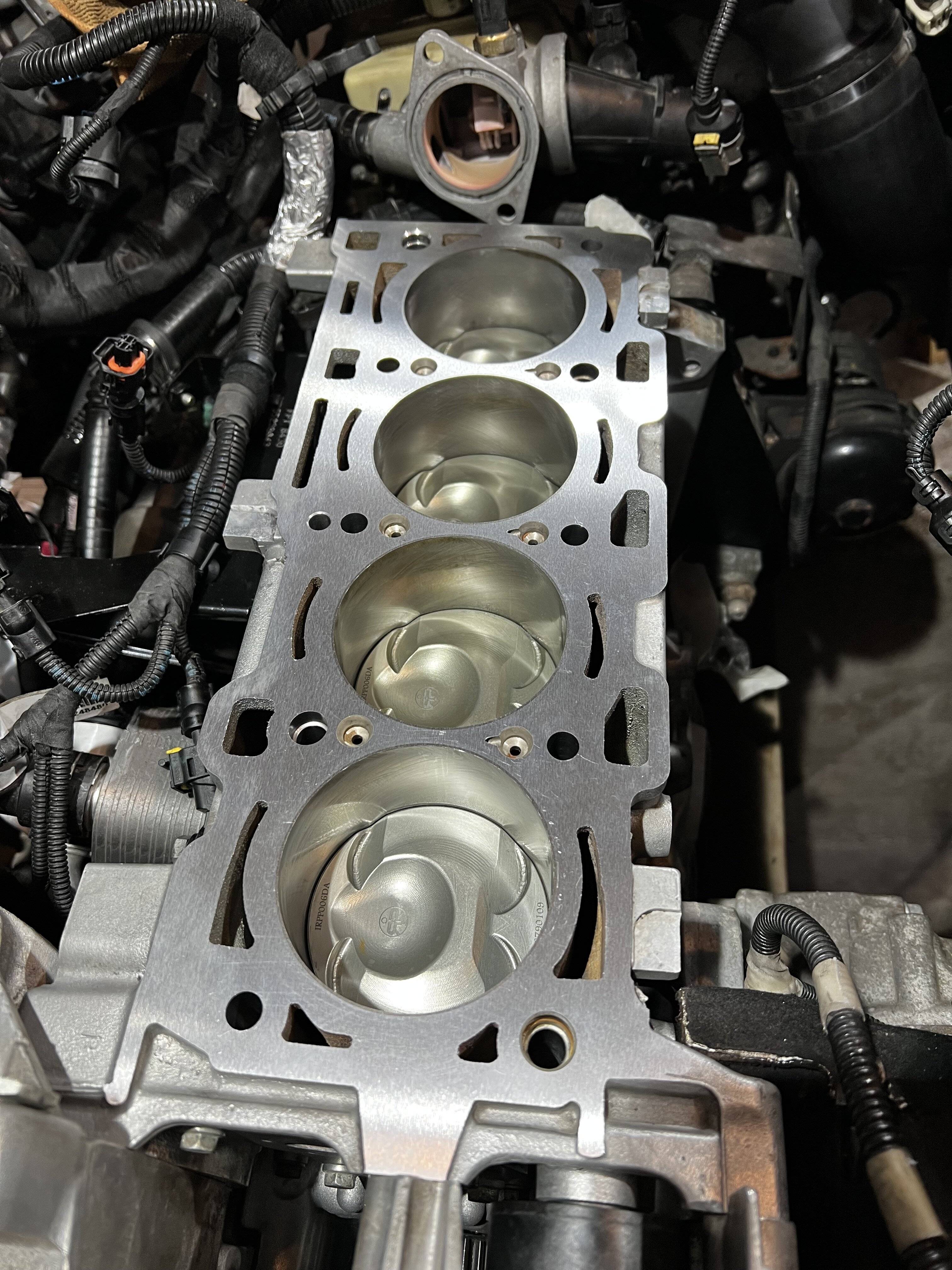

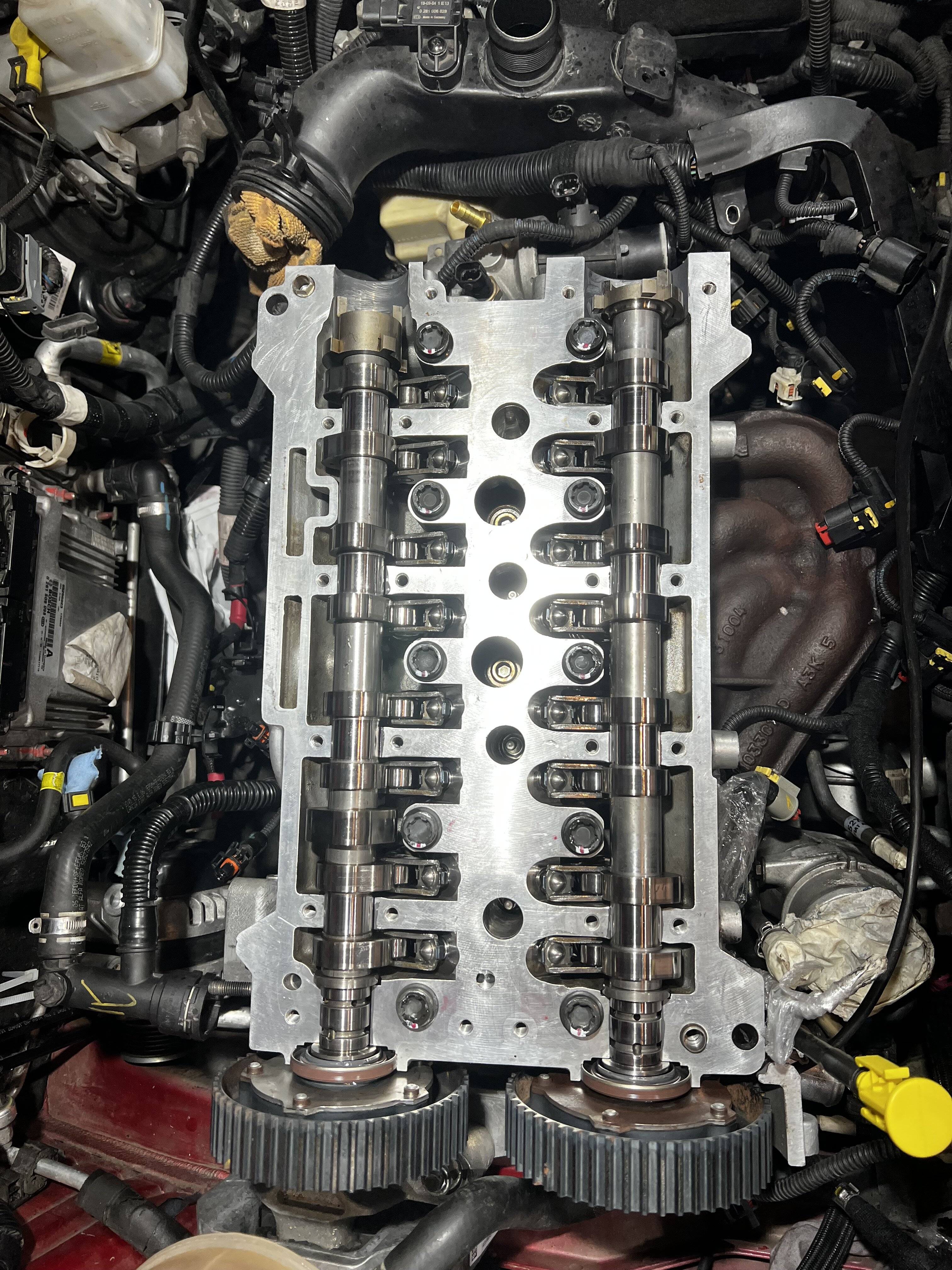

Buongiorno, anch'io ho un problema con una Giulietta QV del 2015. Il motore è stato completamente ricostruito con pistoni e bielle ITALIAN RP. Ho anche sostituito gli iniettori con altri presi da uno sfasciacarrozze. Purtroppo ho i seguenti errori p0330 e talvolta p1176. Il sensore di battito in testa indica un valore alto per il cilindro 3. Sospetto che sia l'iniettore sul cilindro 3. Qualcun altro ha riscontrato questi errori?

Ottimo lavoro ma manca il colpo di fino finale. Gli iniettori ci vogliono assolutamente nuovi & originali. Hai fatto 30 e fai 31 a sto punto. Dopodiché dovrai eseguire una mappatura su misura aumentando i valori di iniezione. Quando picchia è perché sta anticipata e inietta Magra.
