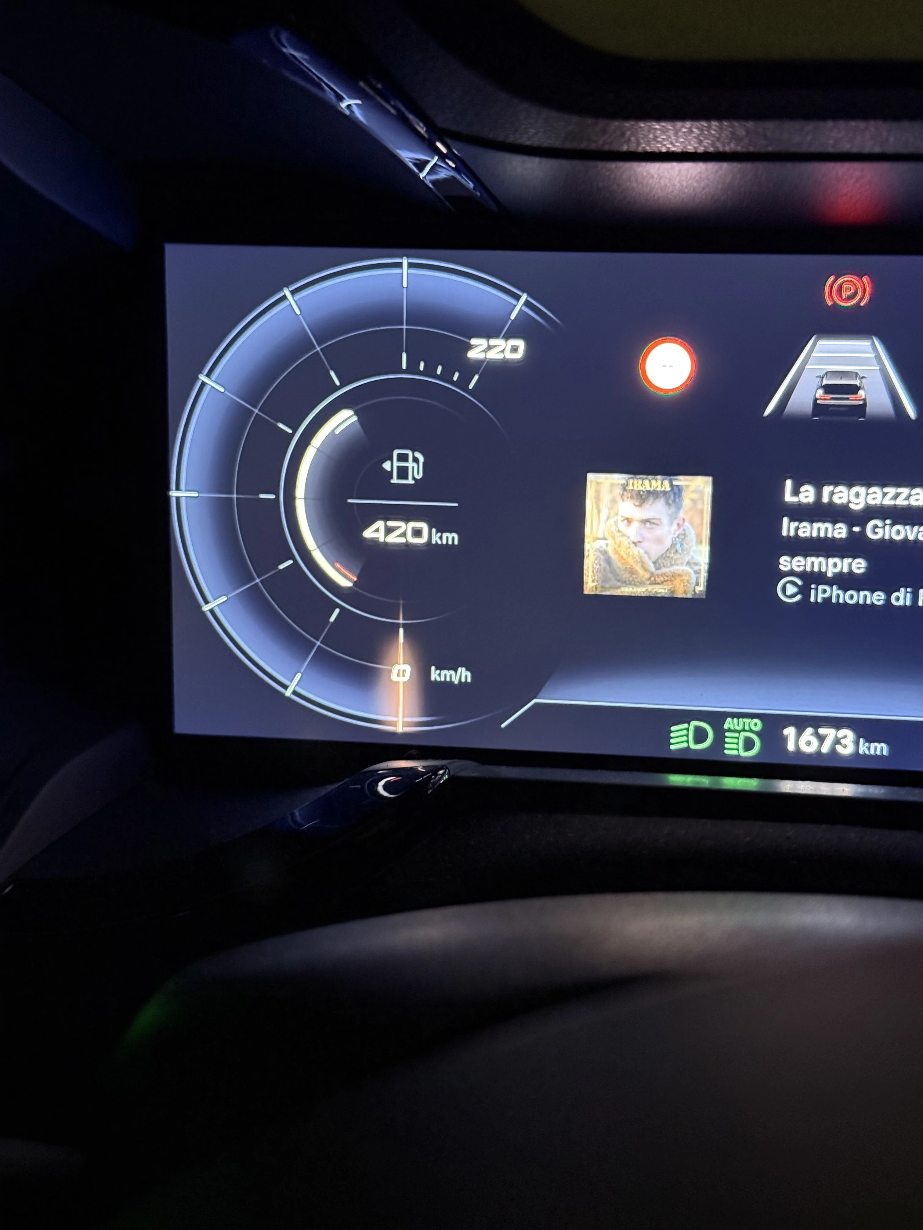

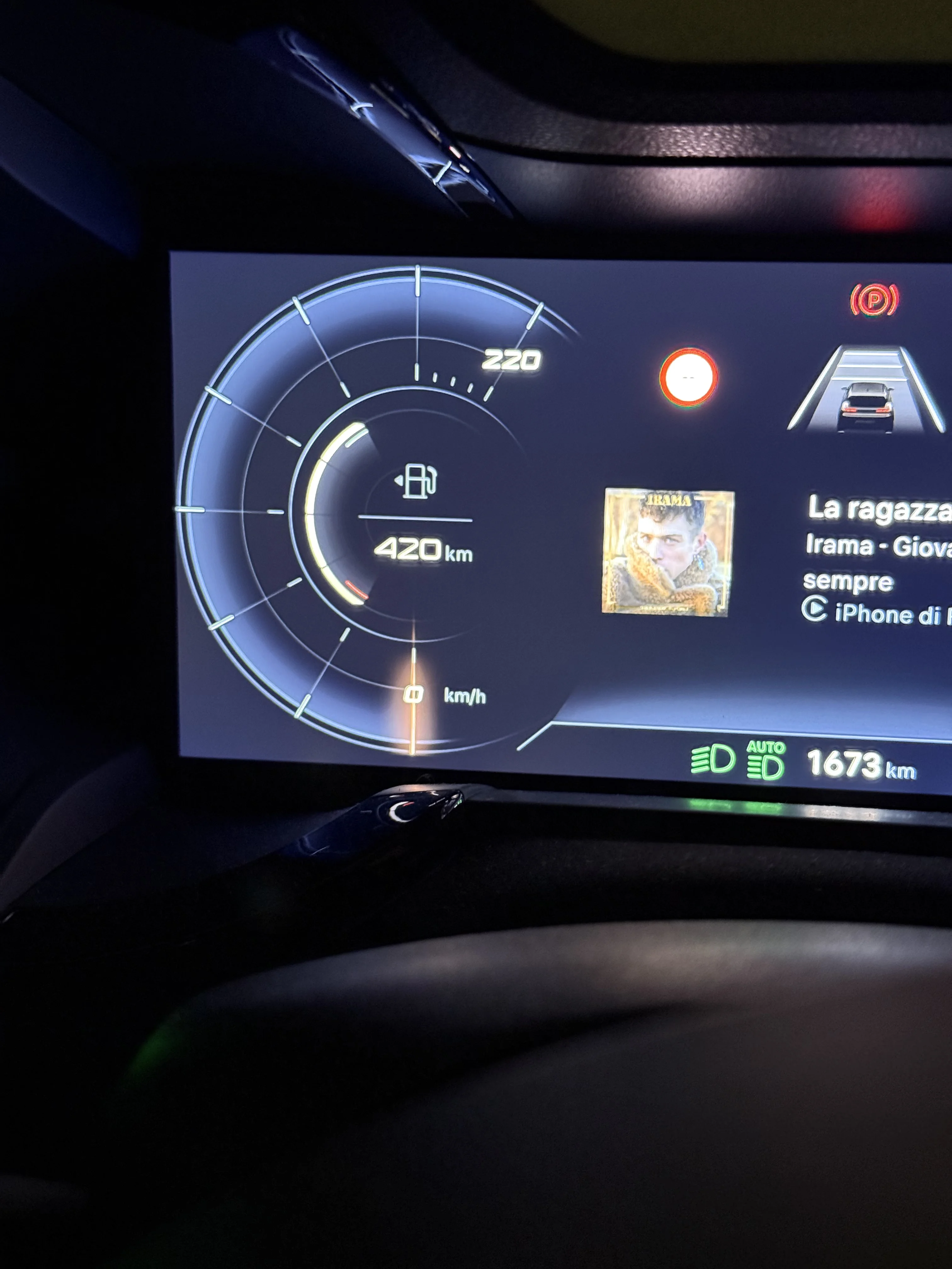

Fatto benzina, autonomia e sempre bassa quando spengo quando vado anche dopo aver fatto il pieno come vi mostro

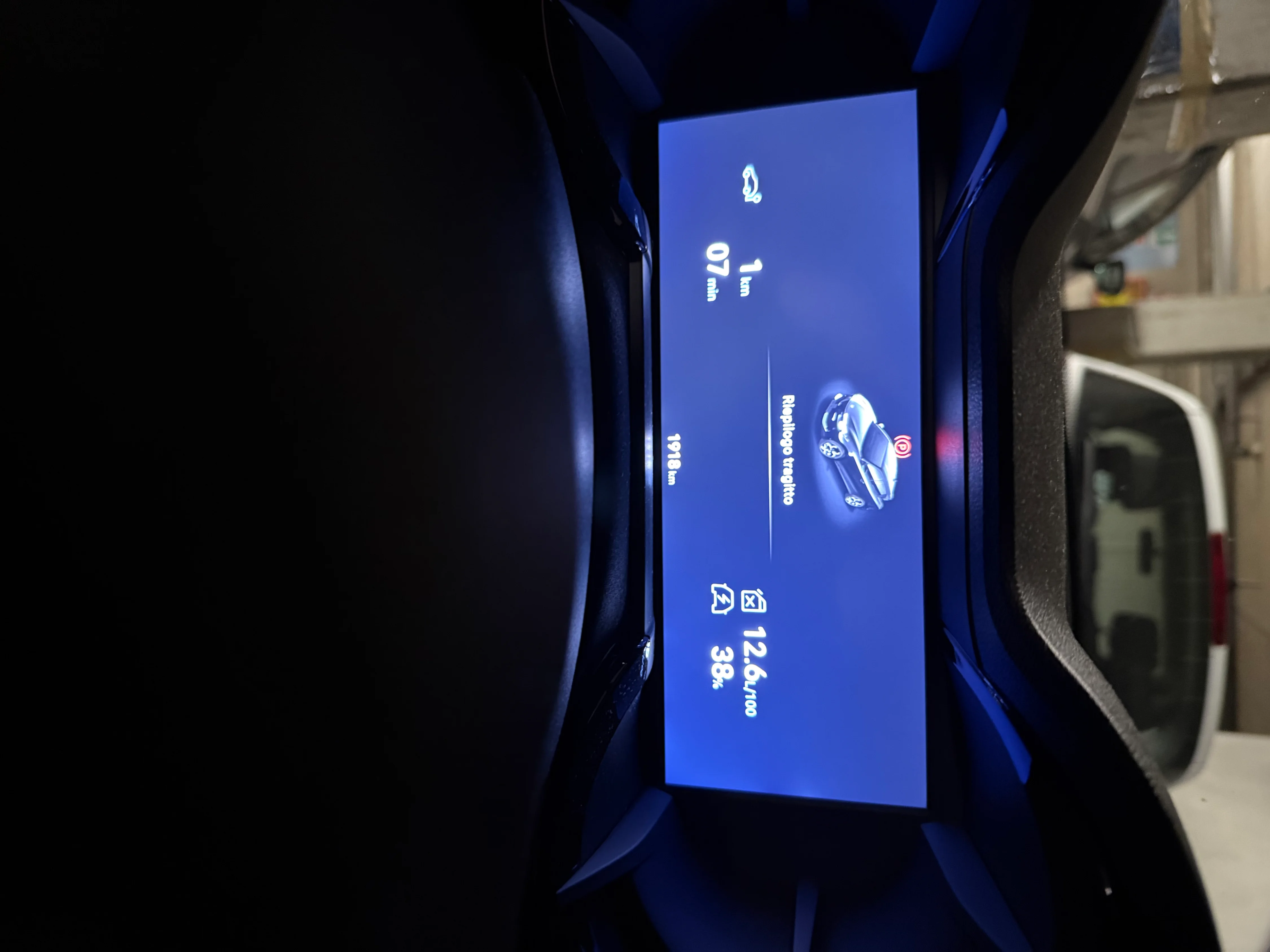

Molto strano…Francesco, per curiosità, quanto ti segna il computer di bordo come consumo? C’e’ un collegamento con l’autonomia.
#8

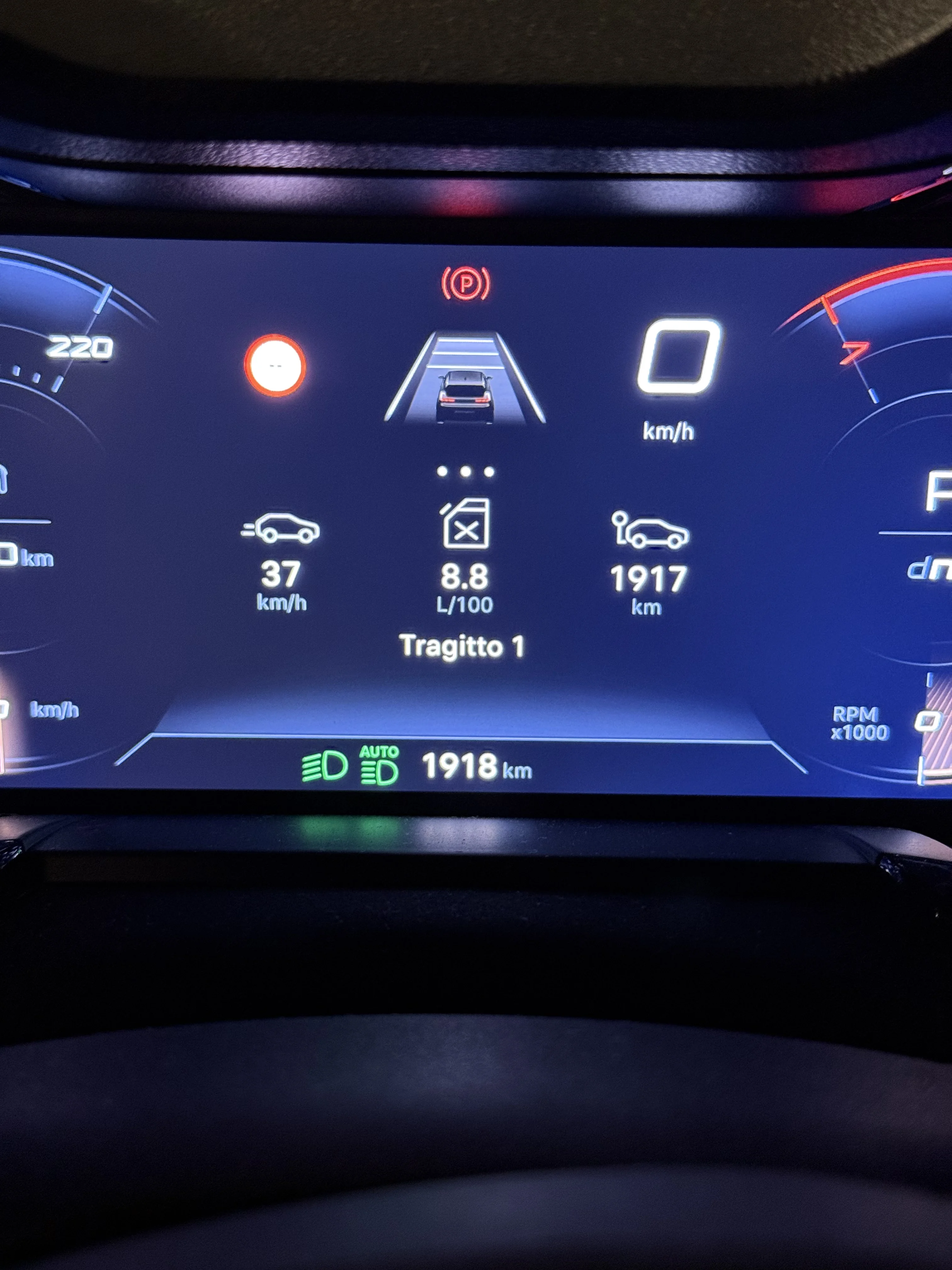

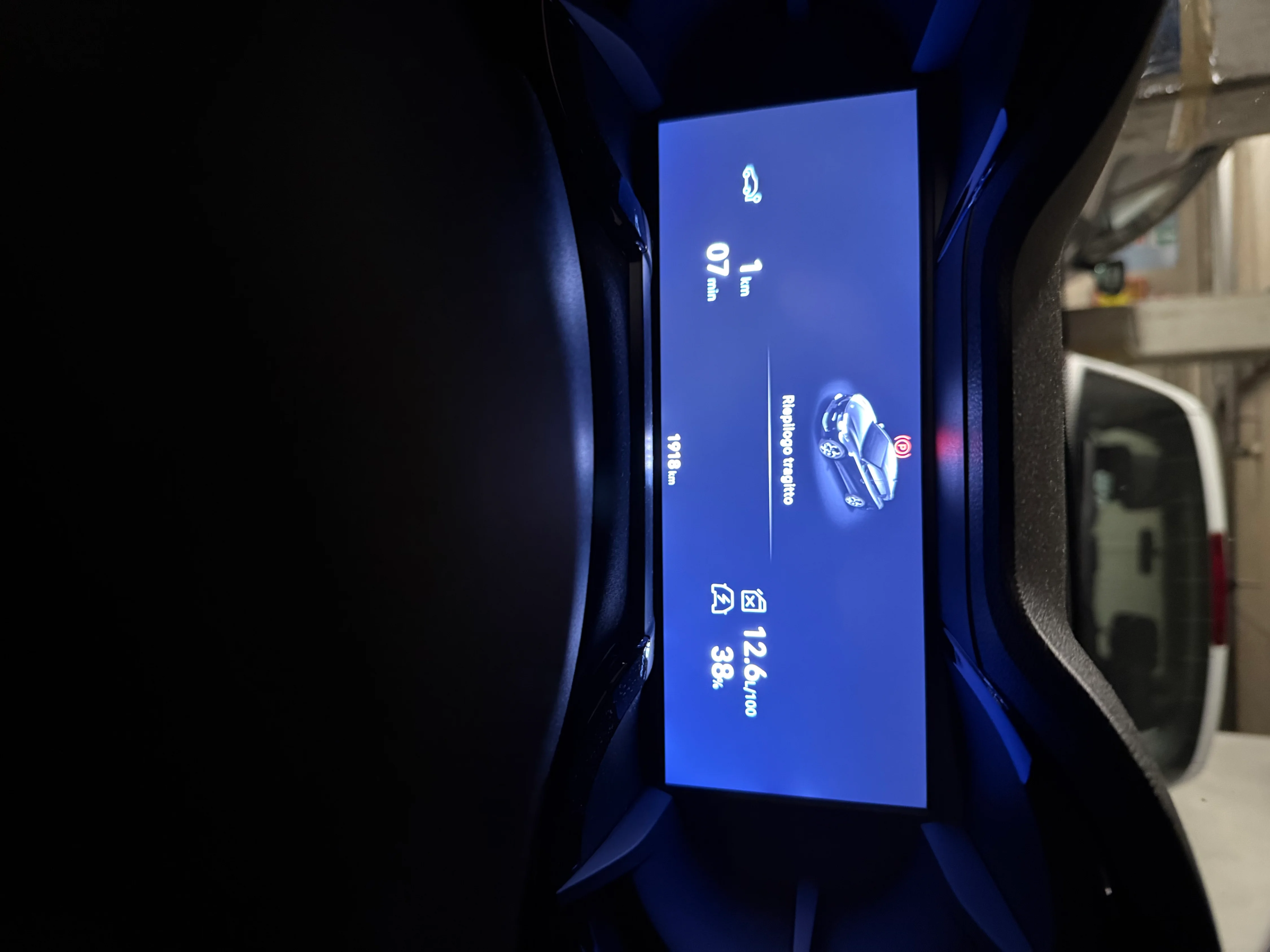

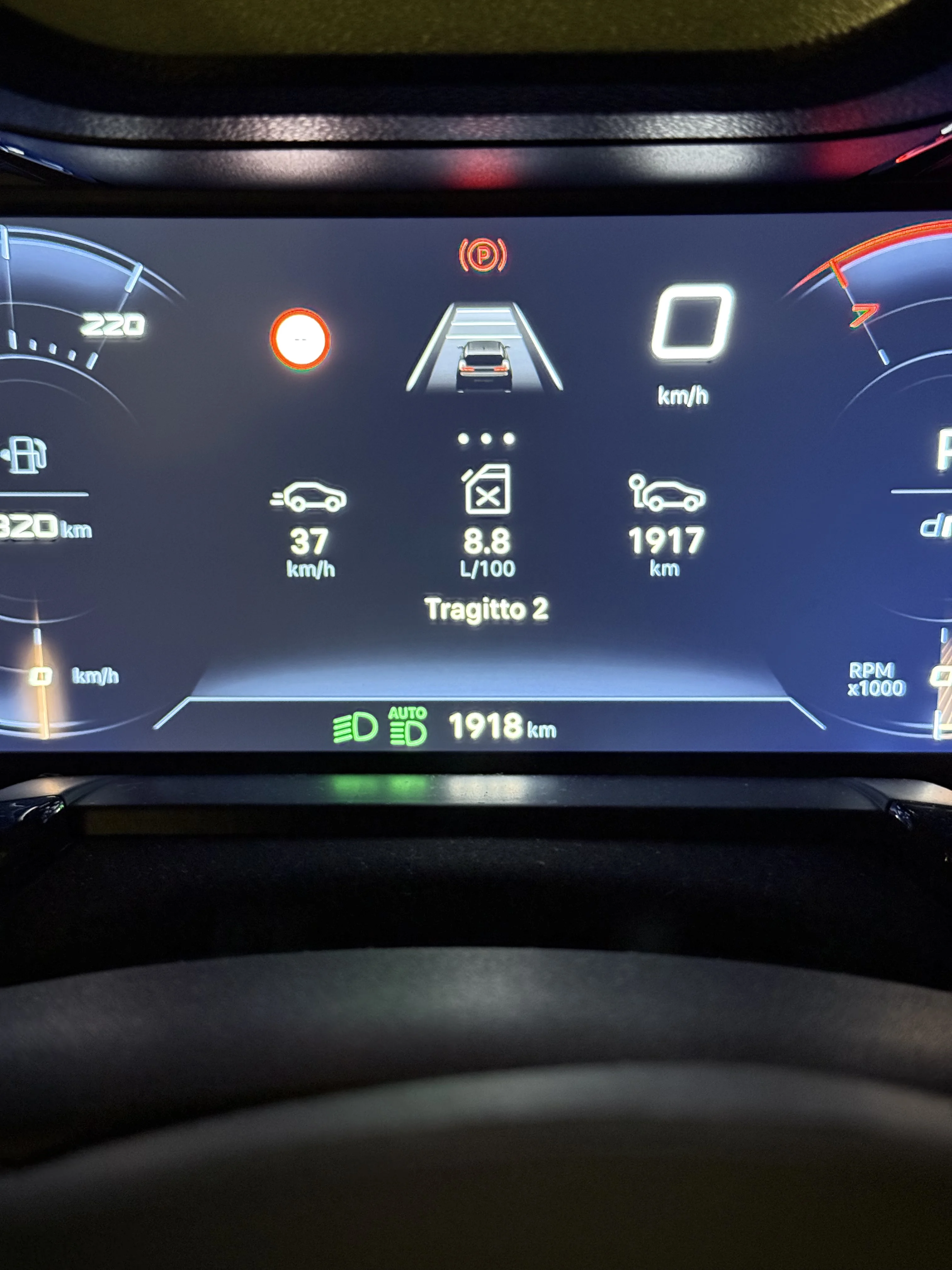

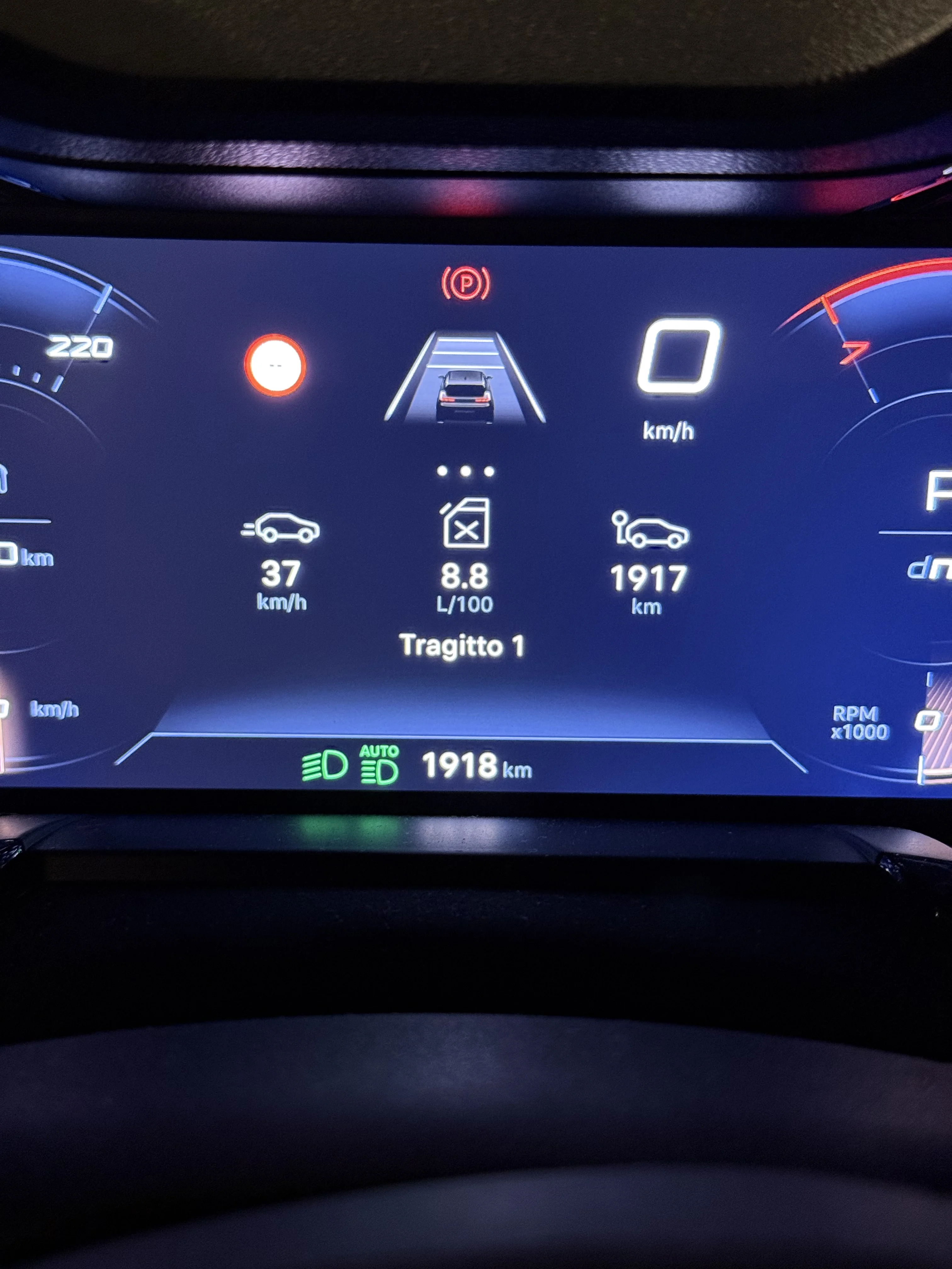

Ragazzi non so vi allego due foto per capire i consumi, non sembra normale… fatti 60 euro due gironi fa… vi risulta? In officina cosa dovrei dire

Non so, a me sembra come ti ho scritto, se hai una media di 12 km/l circa, l’autonomia calcolata dal computer di bordo non può essere più di 400/450km (esclusa riserva). Forse fai tragitti troppo brevi. Prova a dire in officina esclusivamente che l’autonomia che ti indica l’auto con il pieno sembra bassa e senti cosa ti dicono…comunque guarda che sul foglio F51N dell’azione di servizio c’è scritto che con le coppie della pompa carburante non perfette può esserci un consumo anomalo, magari è solo quello.
