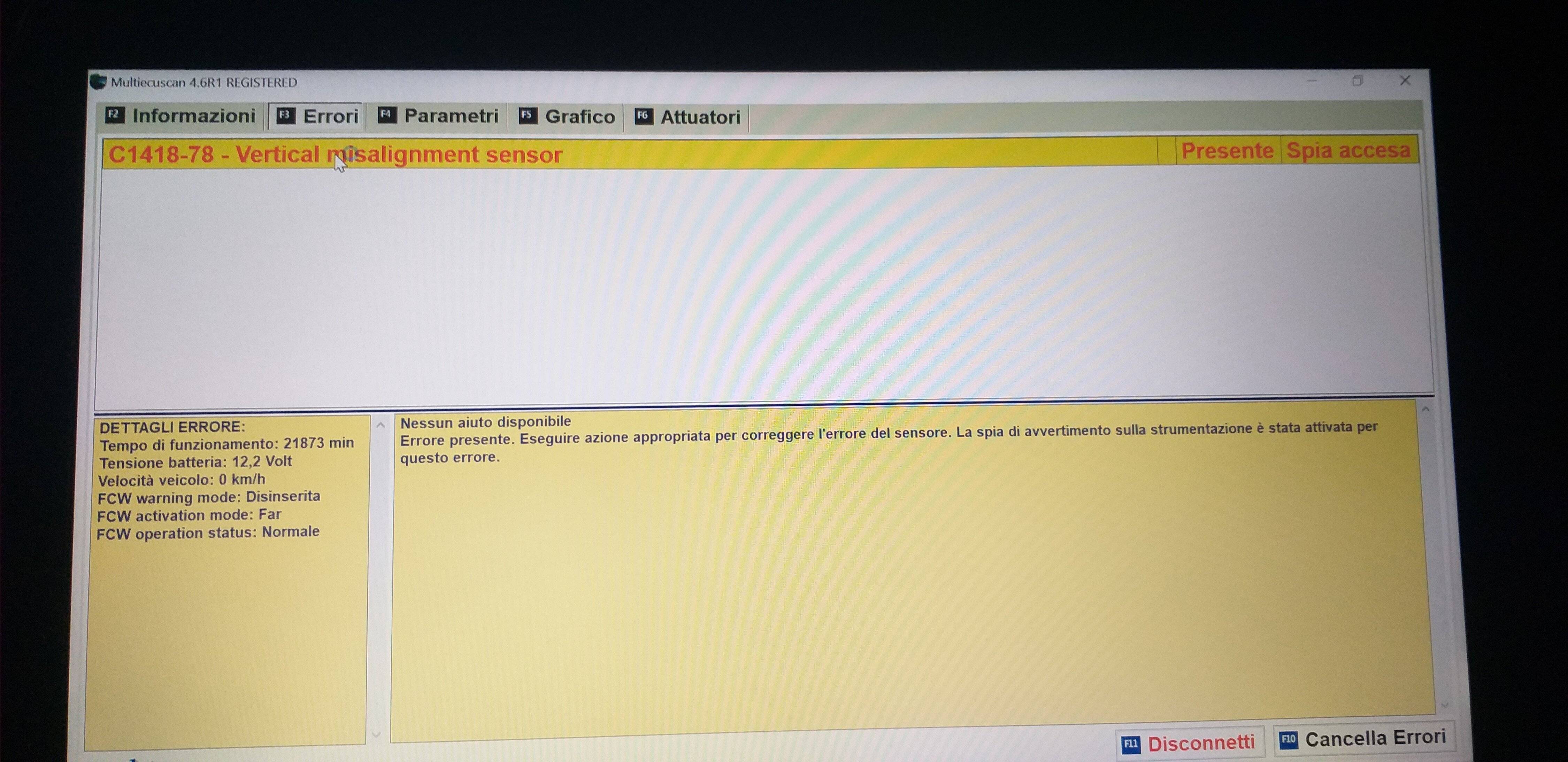

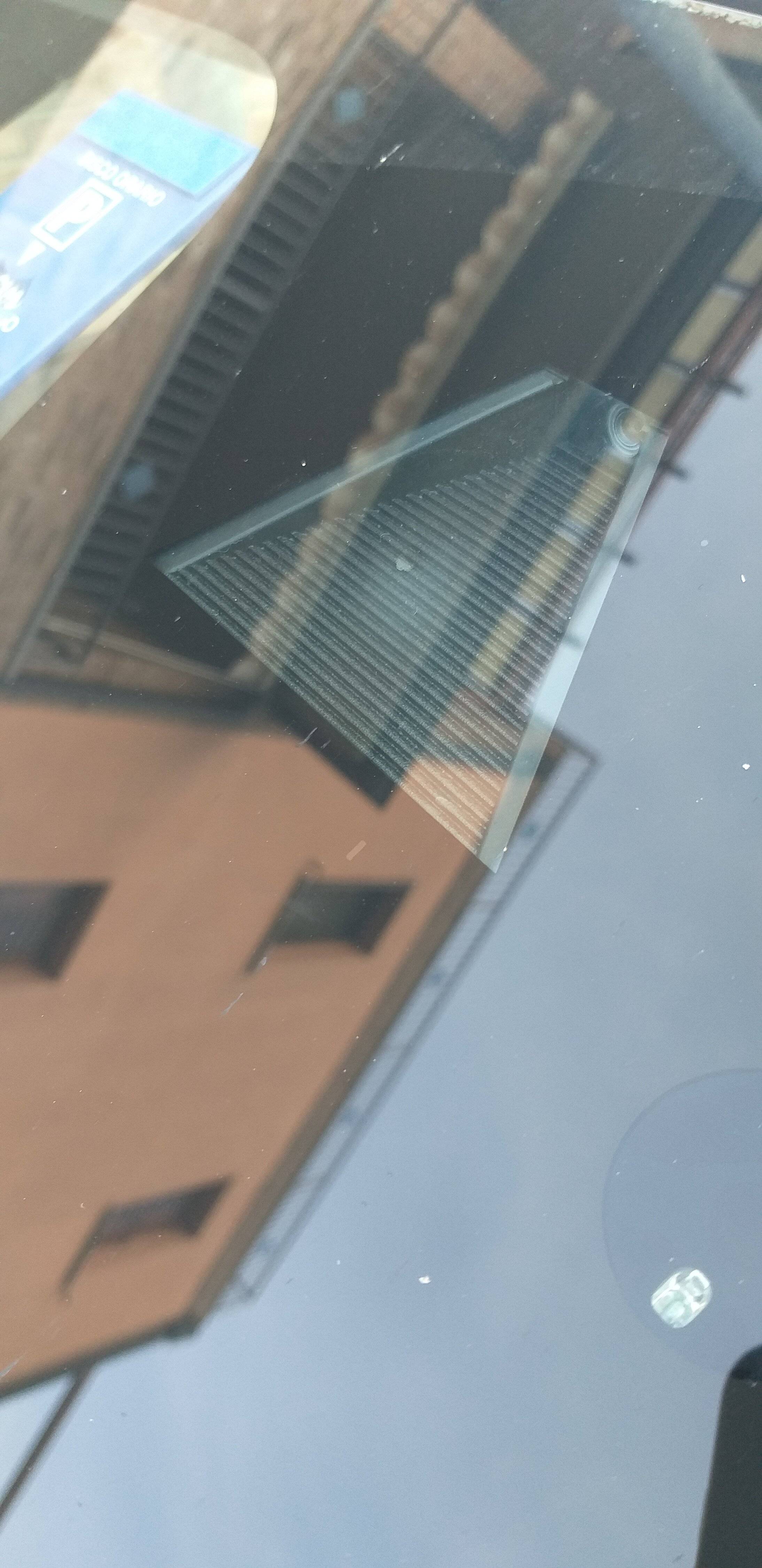

Buongiorno cari colleghi alfisti. Domenica scorsa tangenziale pioggia battente,ero in scia ad altre auto e dopo un po che me ne ero liberato va in OFF il FCW.. per poi reinseririsi dopo 10 minuti. Il giorno dopo in autostrada direzione Arese,dopo 45 minuti di viaggio (non pioveva e non c era nemmeno il sole),nuovamente va in OFF. La sera stacco la batteria e alla riaccensione leggo velocemente l'awiso sul tft di controllare la telecamera perchè l'FCW non è disposnibile,e la spia rivà su OFF. Ieri la diagnosi siansu telecamera che radar...cancello gli avvisi in blu,provo la macchina,pulisco amche il radar togliendo il tappo,e rileggo le centraline...sul radar ne permane uno in rosso (DISALLINEAMENTO SENSORE VERTICALE). Preciso che il parabrezza zona telecamera è piu sporco da domenica dopo la forte pioggia,causa umidità in abitacolo. Vorrei pulire il parabrezza zona telecamera e se non risolvo,Lunedì la porto in Alfa Romeo. Avete avuto esperienze simili? Il line assistance funziona benissimo invece.

Io la telecamera,nel periodo che era su off,la pulii perchè sporco il vetro,ma non cambio' nulla.

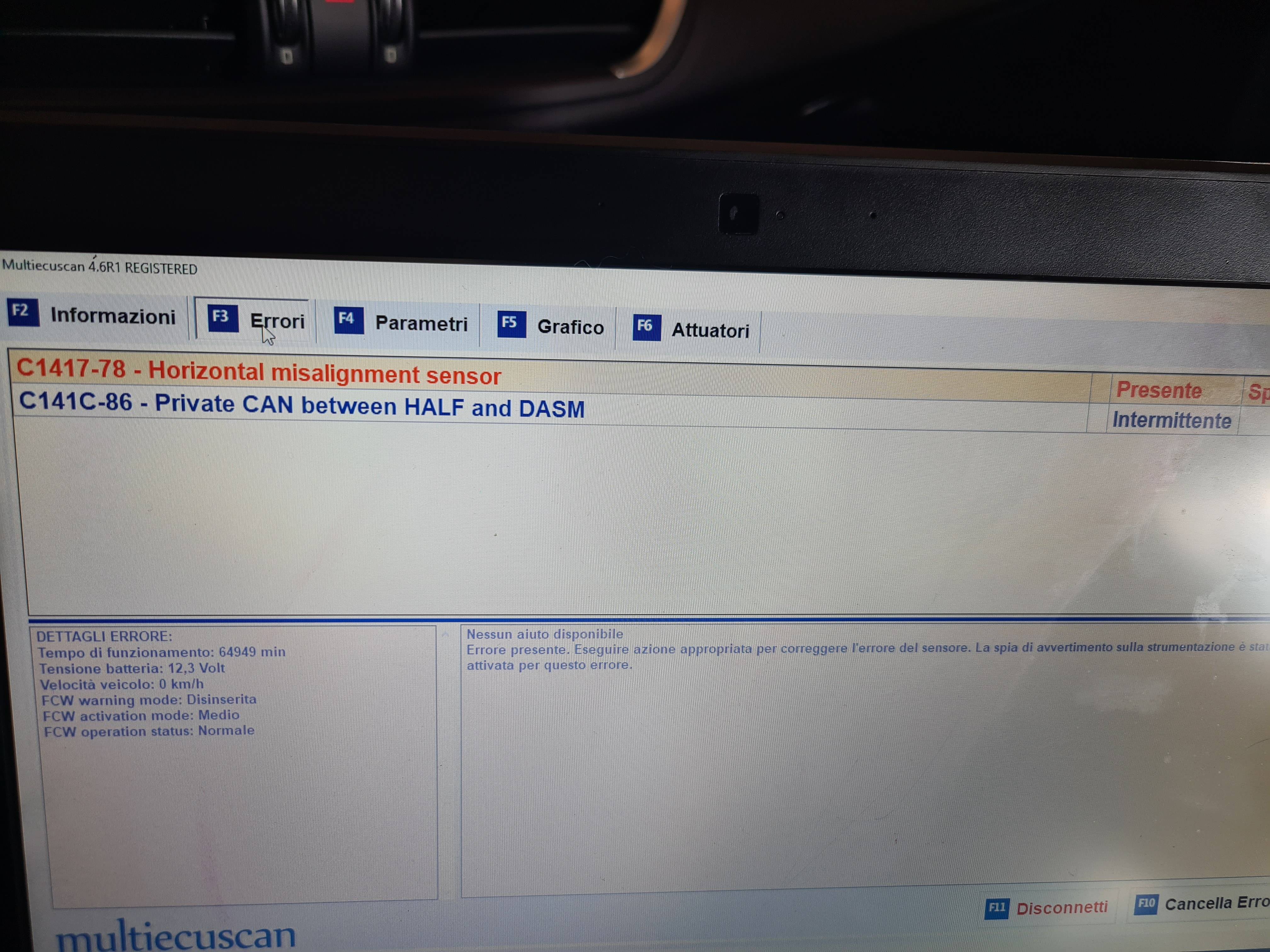

Anche io ho questo problema da un paio di settimane, ho pulito il radar e il vetro davanti al sensore però ancora non si è spenta la spia
#6
Ciccio_99 poi hai risolto? E se sì, dopo quanto tempo e come?

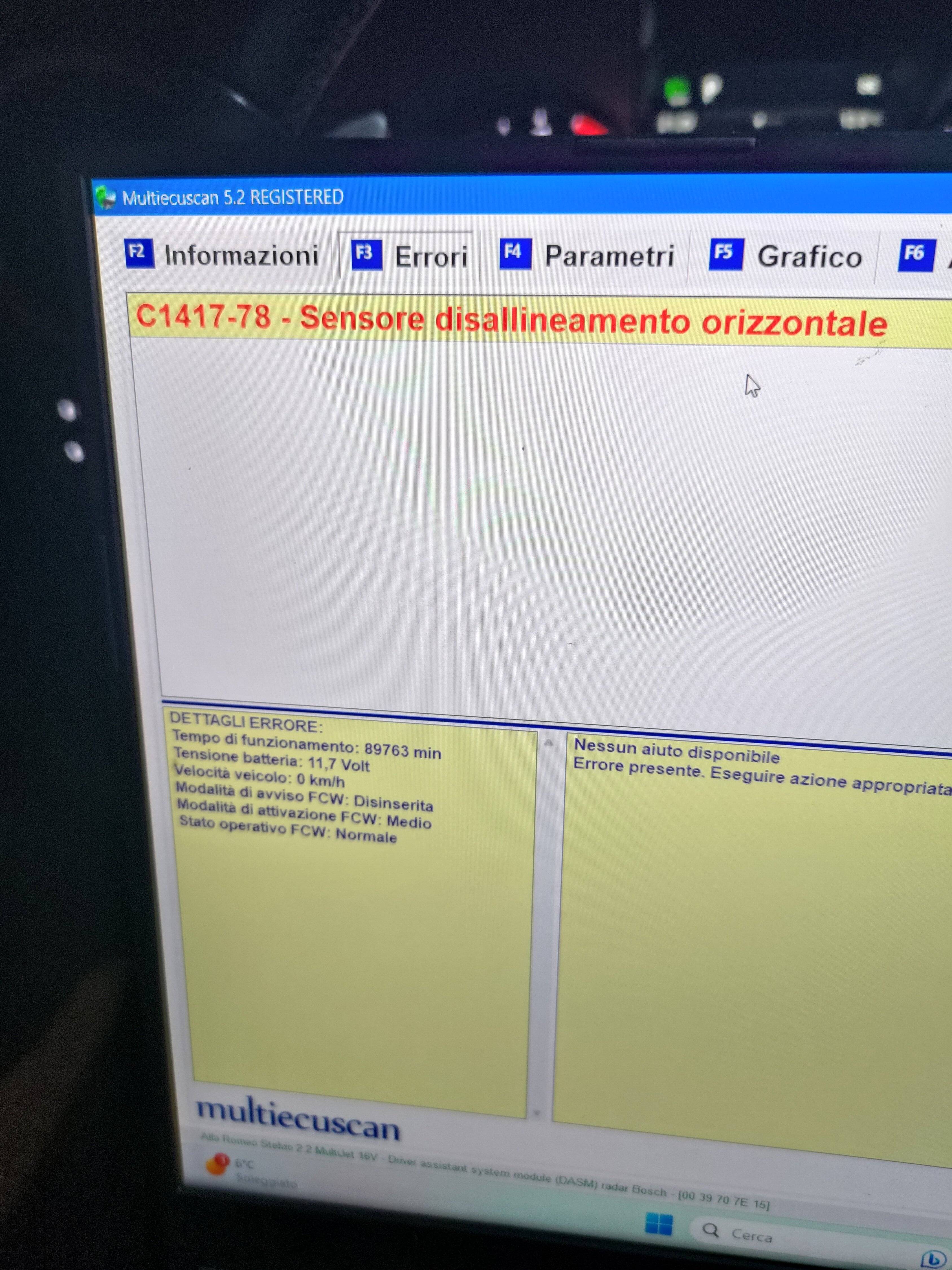

Perché ieri mattina piovviginava e mi si è acceso anche a me. Collegata diagnosi e l'errore è quello del titolo, cioè disallineamento verticale. Non si è più spenta. Secondo giorno così. Ho tolto il coperchio del radar e più che altro il radar e il connettore sono belli bagnati. Mi viene da pensare: non è che fa così se entra umido e poi si normalizza se si asciuga? 😅
Mi viene da provare a togliere il connettore e provare ad asciugare 😅.

RISOLTO!!!
Praticamente il problema mi è durato solo due giorni 😁. Ho risolto esattamente così: ho impostato la sensibilità su "lontano". Poi ho cercato di andare più sotto che potevo alle auto che avevo davanti, avvicinandole da lontano, fino ad andar loro molto vicino (avrò dato fastidio a qualcuno, ma vabbè), ma la spia non si è spenta, poi quando sono arrivato a casa, mi è venuta un'idea, così "de botto, senza senso" 😅, ma ha funzionato. A spia ancora accesa, ho disattivato l'FCW sull'infotainment. Ho spento l'auto. L'ho riavviata: al riavvio il sistema FCW si è riattivato da solo e la spia spenta!

Alla fine dopo aver pulito il vetro la spia è andata via dopo qualche settimana e tutto funziona correttamente

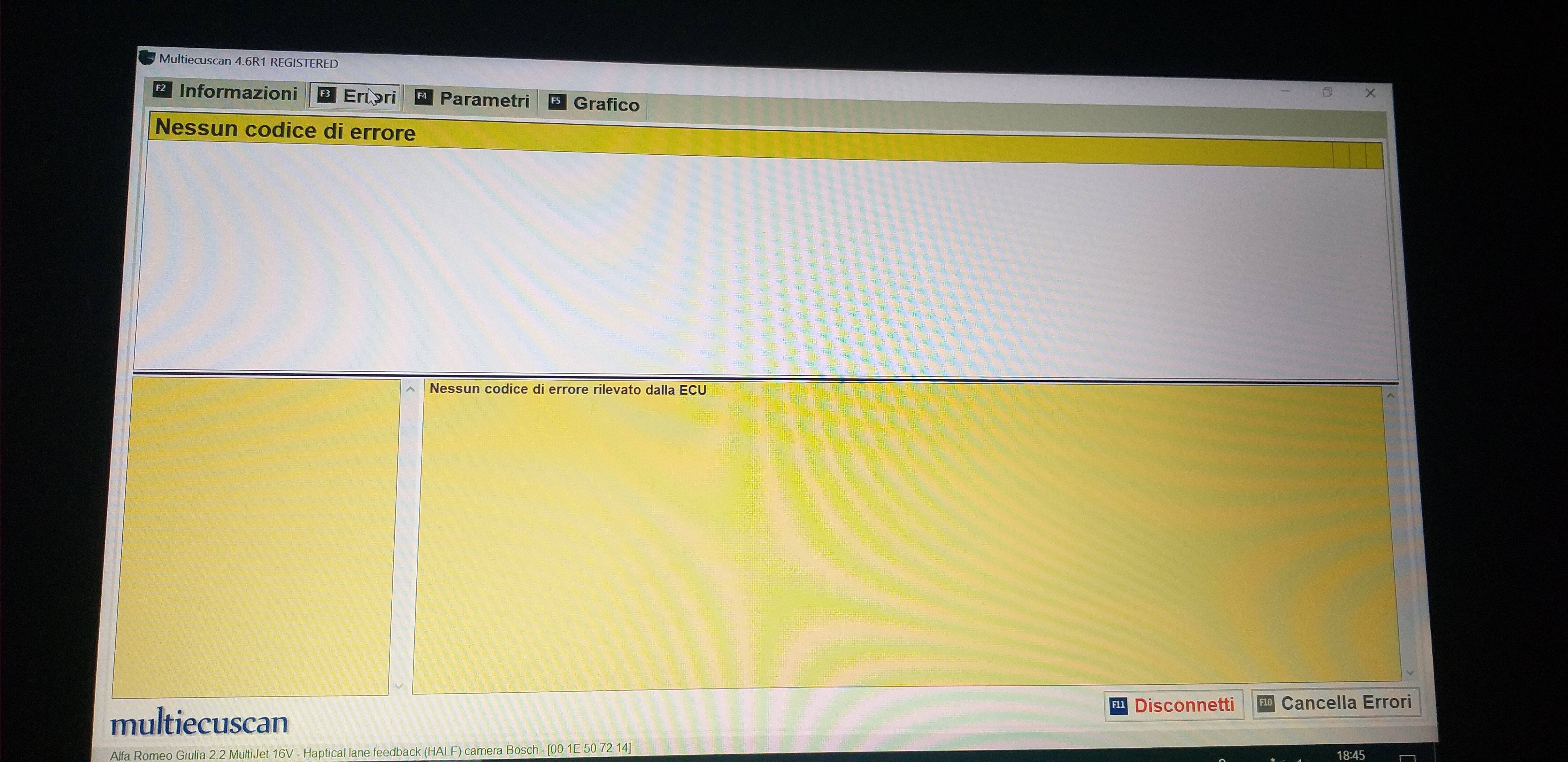

Ragazzi,ho questo errore, come posso risolvere?
L'auto non ha ricevuto incidenti e il tappo/sensore è pulito.
