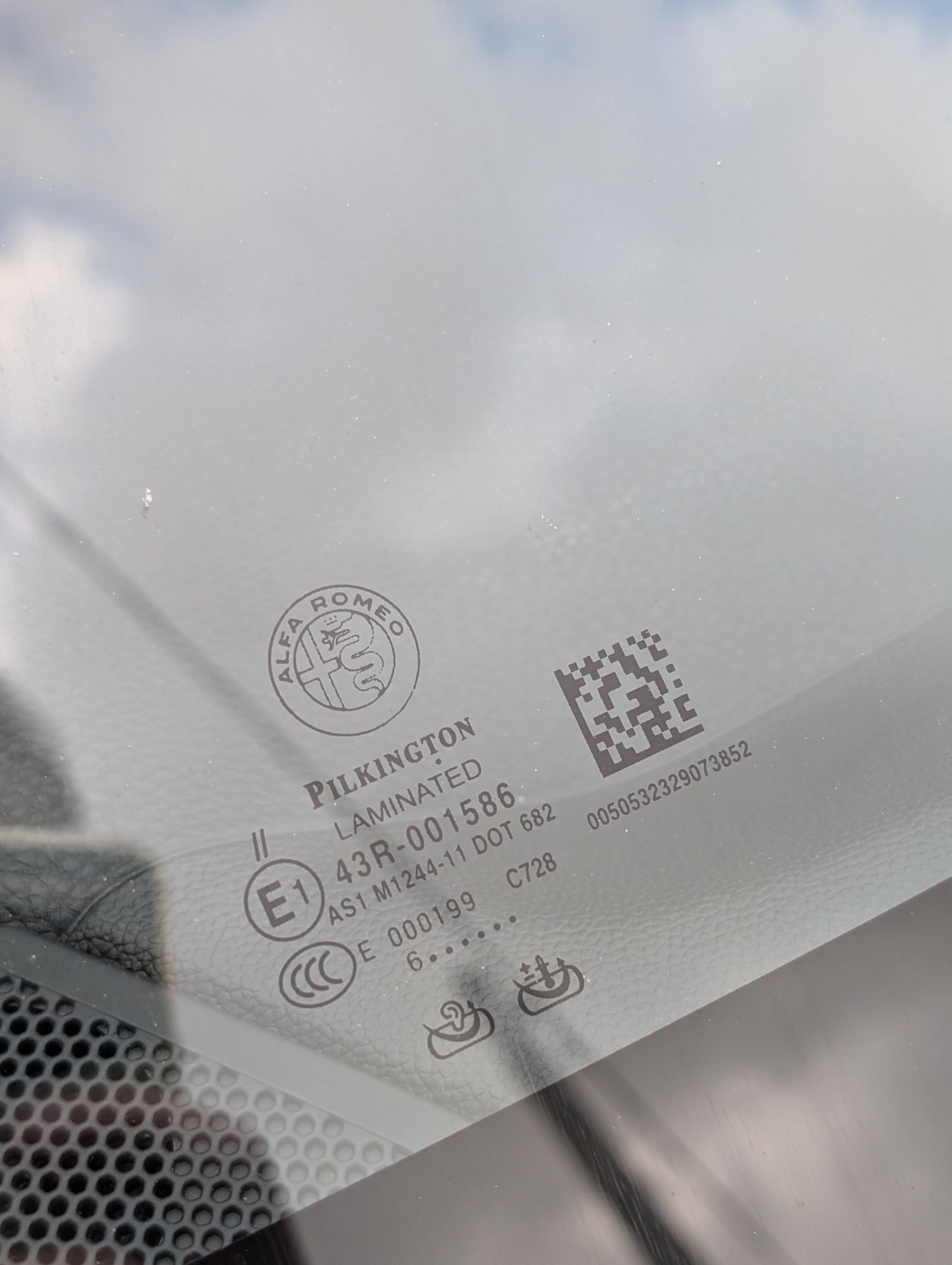

Il parabrezza è stato sostituito? È originale?
No, non dovrebbe essere mai stato sostituito.
Pensavi alla telecamera?
Si, pensavo alla telecamera. Se puoi metti una foto del marchio del parabrezza. Almeno escludiamo che sia stato sostituito

È originale mai stato sostituito 👍 Ha già provato a fare un reset staccando il negativo della batteria?
