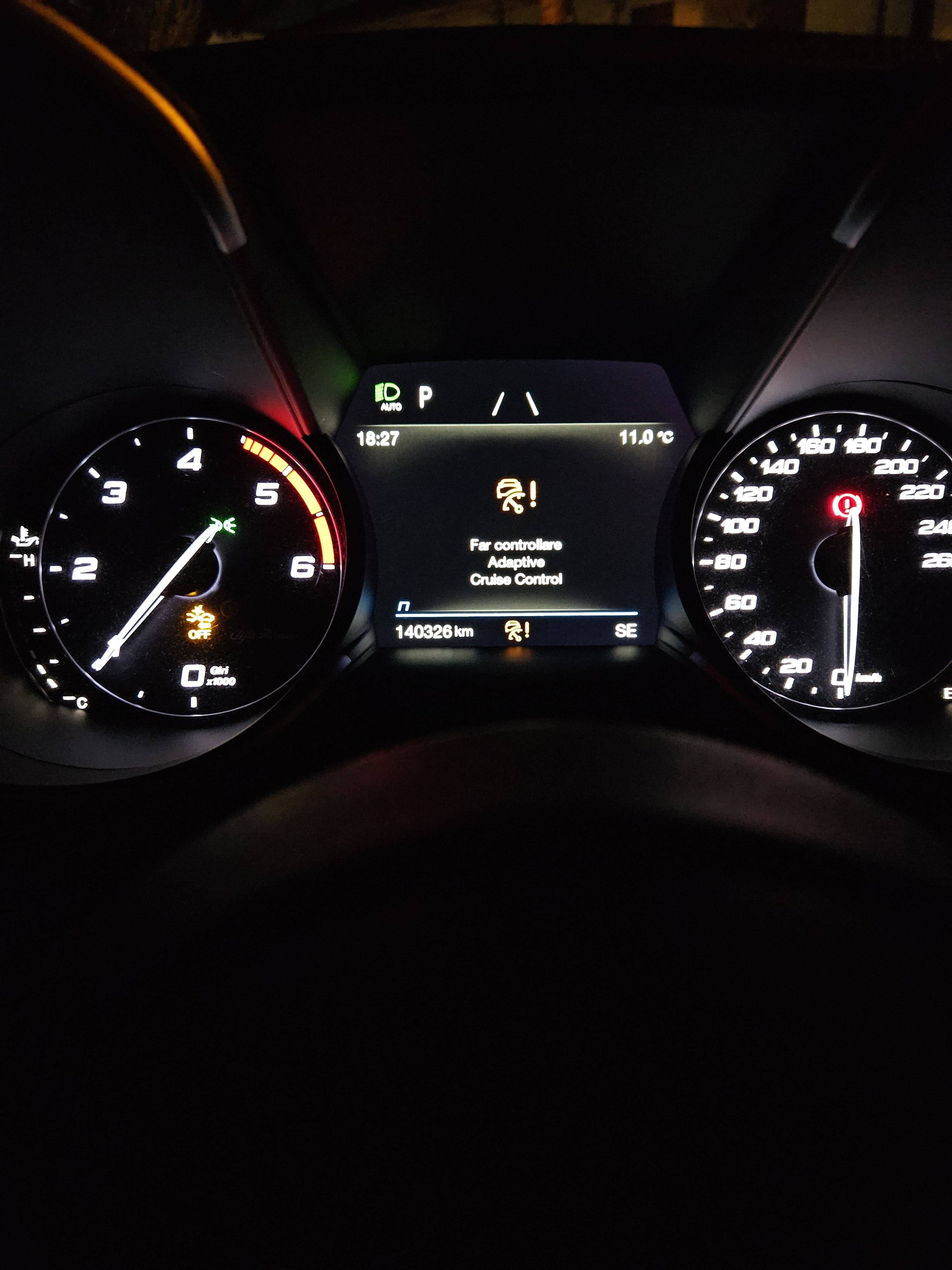

Ciao a tutti. Secondo post del giorno.
Circa un anno fa, seguendo la guida fai da te per l'installazione dell'ACC al posto del CC normale, ho, per l'appunto, installato l'ACC.
Primi mesi tutto ok, l'ACC funzionava a meraviglia così come l'FCW, poi è iniziato il calvario dal punto di vista elettronico sulla mia macchina. Sono stati più i giorni in cui non ha funzionato che non quelli in cui ha funzionato.
La procedura è stata fatta correttamente, in quanto è appena fatta, funzionava. Vuoi per le piogge, vuoi per la nebbia, vuoi per buche, vuoi per qualcosa che non so nemmeno io, dopo un paio di mesi, ha iniziato a non funzionare più. Zero.
Dopo mesi e mesi di malfunzionamenti, due settimane fa mi sono recato in Alfa ed ho fatto eseguire l'allineamento del radar. Mi riconsegnano la macchina funzionante, il radar funzionava, ACC idem, FCW pure.
Oggi vado a lavarla ed eccola lì, spia dell'FCW accesa e conseguente messaggio "Far controllare ACC" sul quadro.
Ora, l'unica cosa che mi viene da pensare è che il problema sia di natura elettrica, magari sul connettore sotto al radar. Tuttavia la cosa mi lascia parecchio perplesso perché per lavarla, oltre alla lancia, non ho usato altro e non ho nemmeno isistito sul coperchio del radar. Radar che avevo pulito io tre settimane fa.
Cosa posso fare oltre che pulire la zona della telecamera?
Perché si è disattivato nuovamente soprattutto? Stavo guidando a sistema disattivato, in centro storico. Giro il volante e mi accorgo che la spia è accesa. Zero nebbia, zero pioggia, zero sole.
Non so più che santi chiamare, boh. Sarà sfigata la mia, ma sul serio, non riesco a venirne a capo... Qualcuno può avere qualche idea? Ci è già passato che dopo una calibrazione il radar dia ancora problemi?
Grazie a chiunque si fermi anche solo a leggere, sono sconfortato e non so più cosa fare per risolvere questa cosa qua

mah!..la mia stelvio dopo un intervento in carrozzeria per la sostituzione del parabrezza, ritirata è andata bene per 6mesi. In luglio un pomeriggio lasciata in parcheggio, ll'accensione, errore allineamento verticiale radar, seguo il messaggio, con alfaobd ma non ho il bupass montato. o un 2,4 disallineamento veloce...non riesco a capire se sia vero oppure sia il radar...non puossono essere regolazioni eseguite 6 mesi prima....fantomatico---
