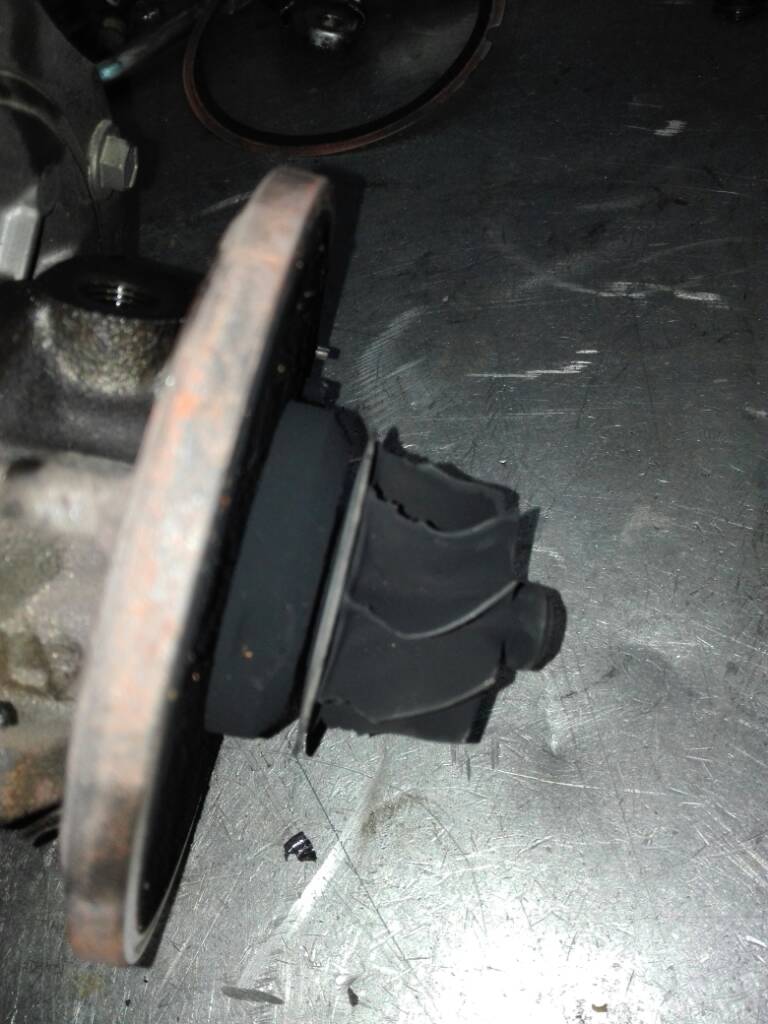

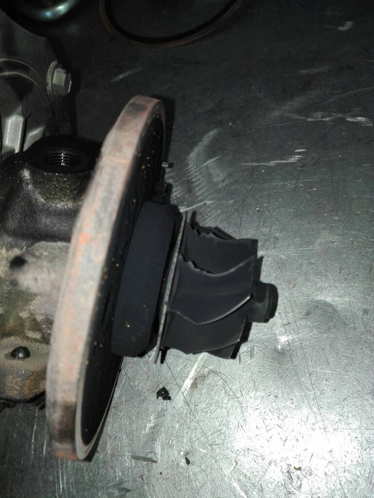

Ciao a tutti, avevo un problema di potenza sulla mia 159, avevo notato che sui bassi giri non spingeva dopo vari controlli ai collettori tubi ecc. Smontiamo la turbina e il problema è il core assy, si era consumato la ventola dello scarico. Acquisto il nuovo core assy e dopo il montaggio fischia la turbina ma la macchina ha riacquistato potenza e risponde bene sia ai bassi che a gli alti giri... Datemi un consiglio cosa faccio?

Questo era il problema della perdita di potenza
La girante praticamente.. le palette della turbina..
Evidentemente fischia perché l'alberino ha un po' di gioco.
le turbine sono organi molto delicati e vanno poi bilanciati con macchinari molto precisi un po tutte fischiano ma di solito solo dopo un po di km...
