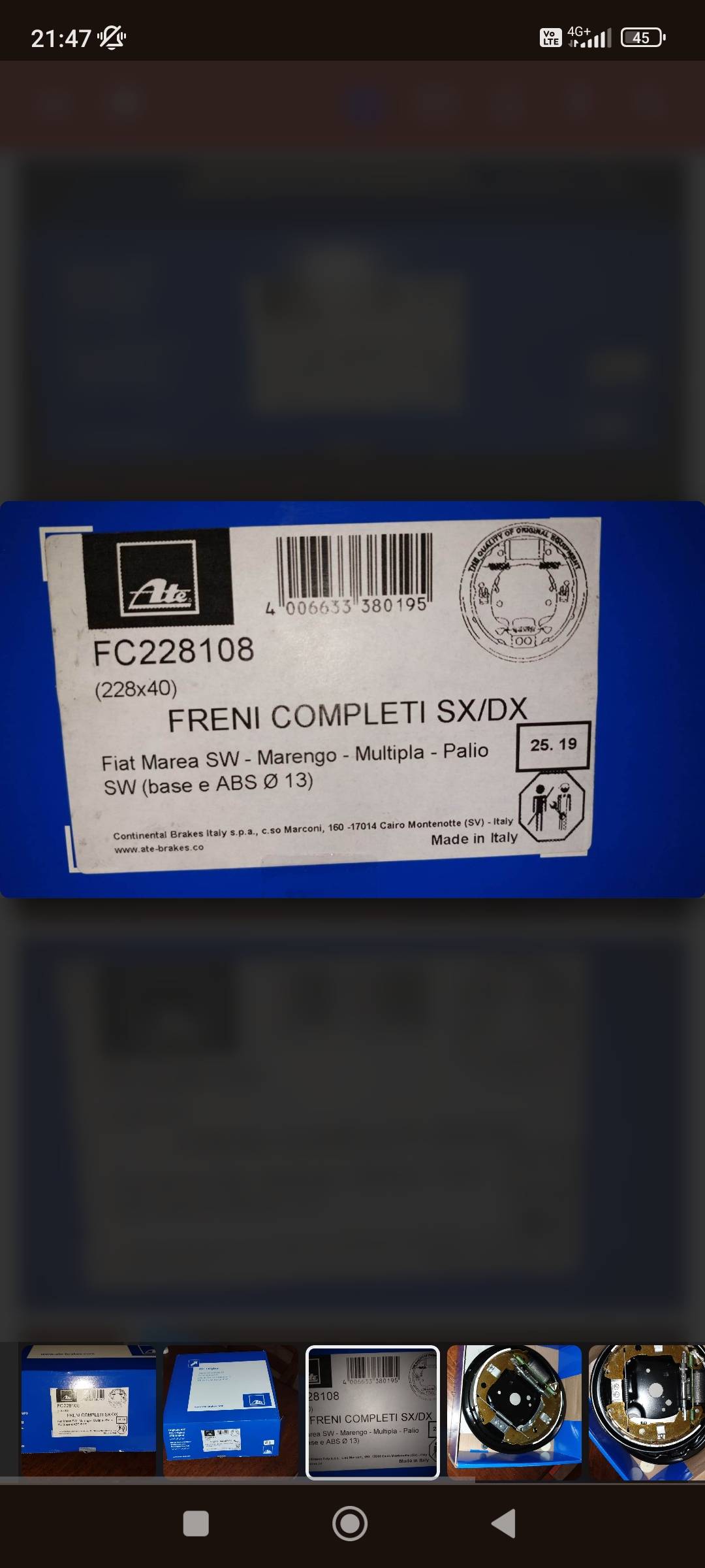

Freni completi..?

immagine presa in prestito da un post di Kormrider, penso siano giusti, il boxer 1.6 monterà gli stessi freni del 1.3 credo
