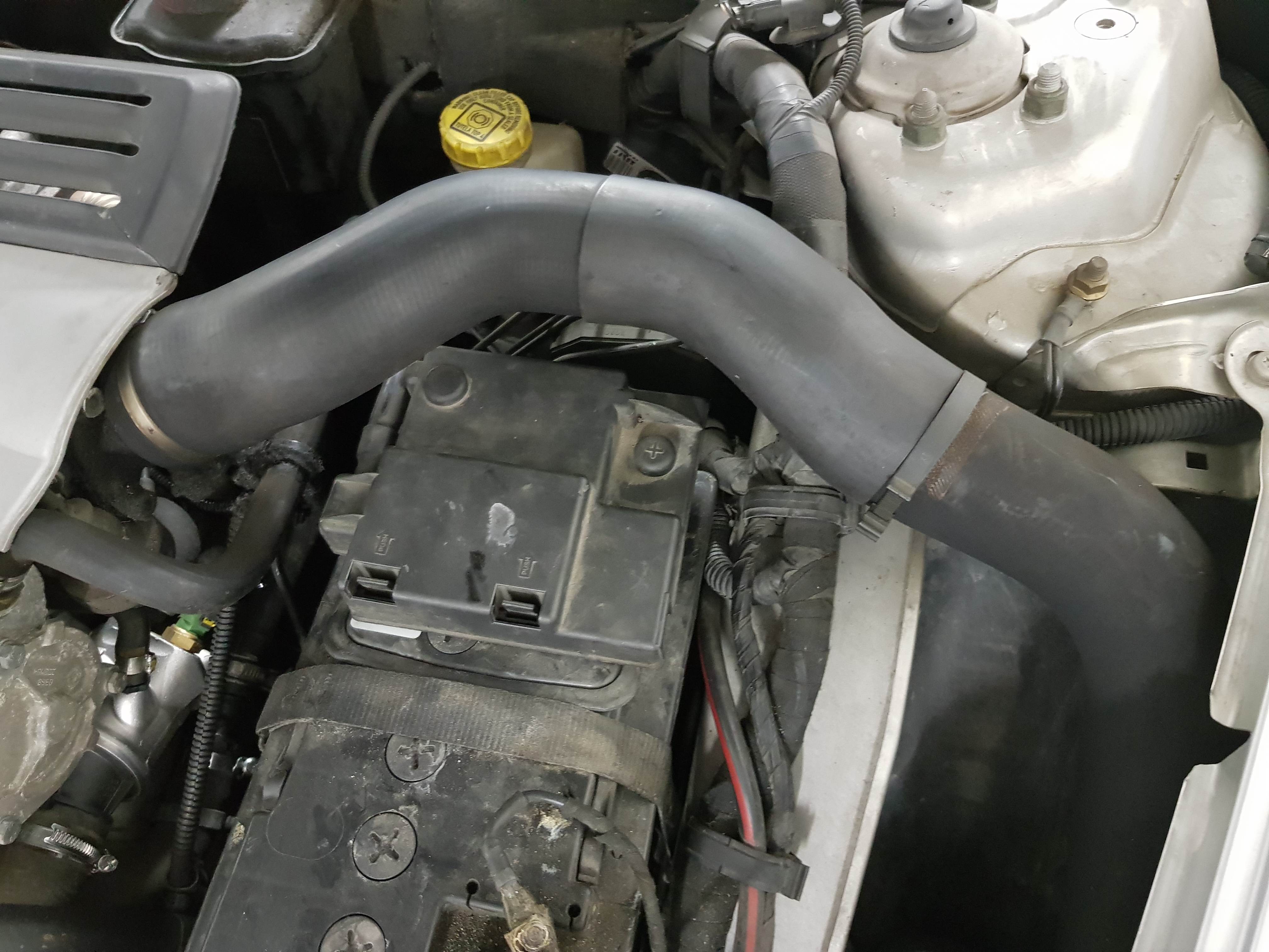

Infatti dopo aver sostituito il tubo d'aspirazione dell'intercooler/turbina danneggiato, due anni addietro (vds foto nr. 1) il cui guasto veniva individuato dopo che aveva cominciato a fumare vistosamente, il problema si è cominciato a ripresentare gradualmente poco dopo, seppur in maniera molto più tenue.

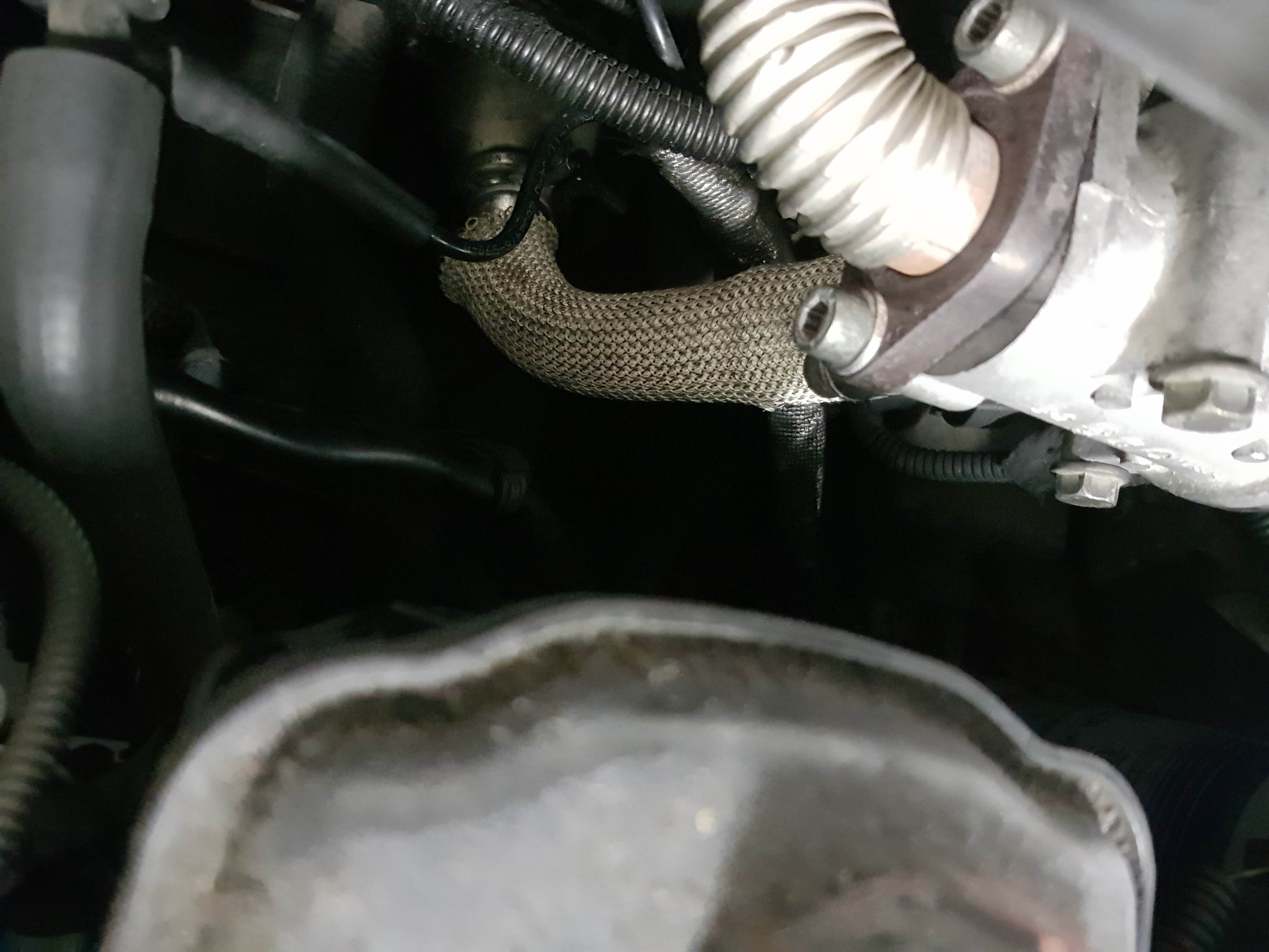

Aperto il cofano motore ho individuato che detto "sfiato" proveniva dalla rottura del tubo di scarico in metallo della valvola egr che ricoperto da una sorta di "maglia metallica" (vds foto nr. 2) impedisce una tempestiva individuazione della problematica.
All'arrivo dal meccanico il problema sembrava non ripresentarsi in quanto a coibbendazione/maglia in lana che protegge detta tubazione si era posizionata in maniera tale da attutire lo sfiato.
Indicato il problema il meccanico ha effettivamente riscontrato una vistosa spaccatura sul predetto tubo di scarico, all'altezza della curva "corrugata".
Pertanto alla sostituzione del predetto tubo, da subito ho potuto notare un netto miglioramento.
Il meccanico mi ha riferito che quando in precedenza aveva pulito la valvola egr non si era accorto del problema in quanto la valvola veniva smontata lasciando il tubo coibbendato fissato ai supporti inferiori.

Alla fine, oltre a controllare il tubo in gomma dell'intercooler controllate anche il predetto tubo in metallo della valvola egr.
