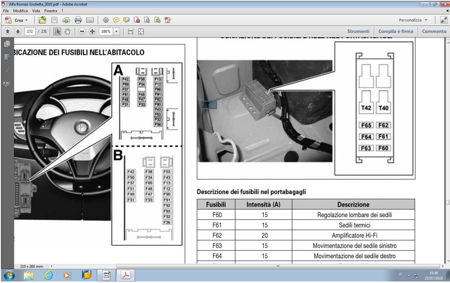

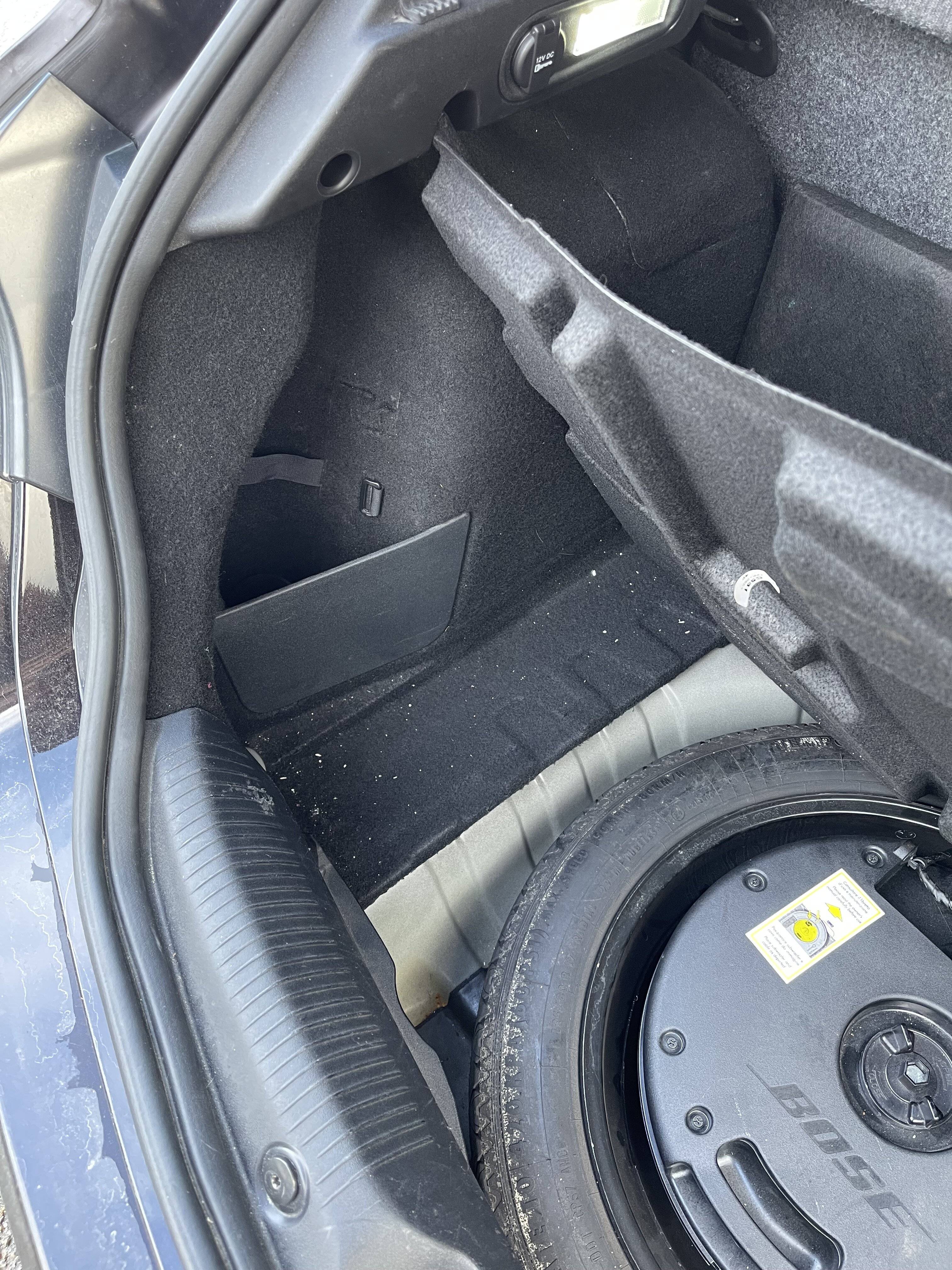

togli la guarnizione del baule, alzi la moquette e trovi i fusibili praticamente sotto il " portaoggetti " ricavato nella moquette. Allego foto che spero possa aiutarti

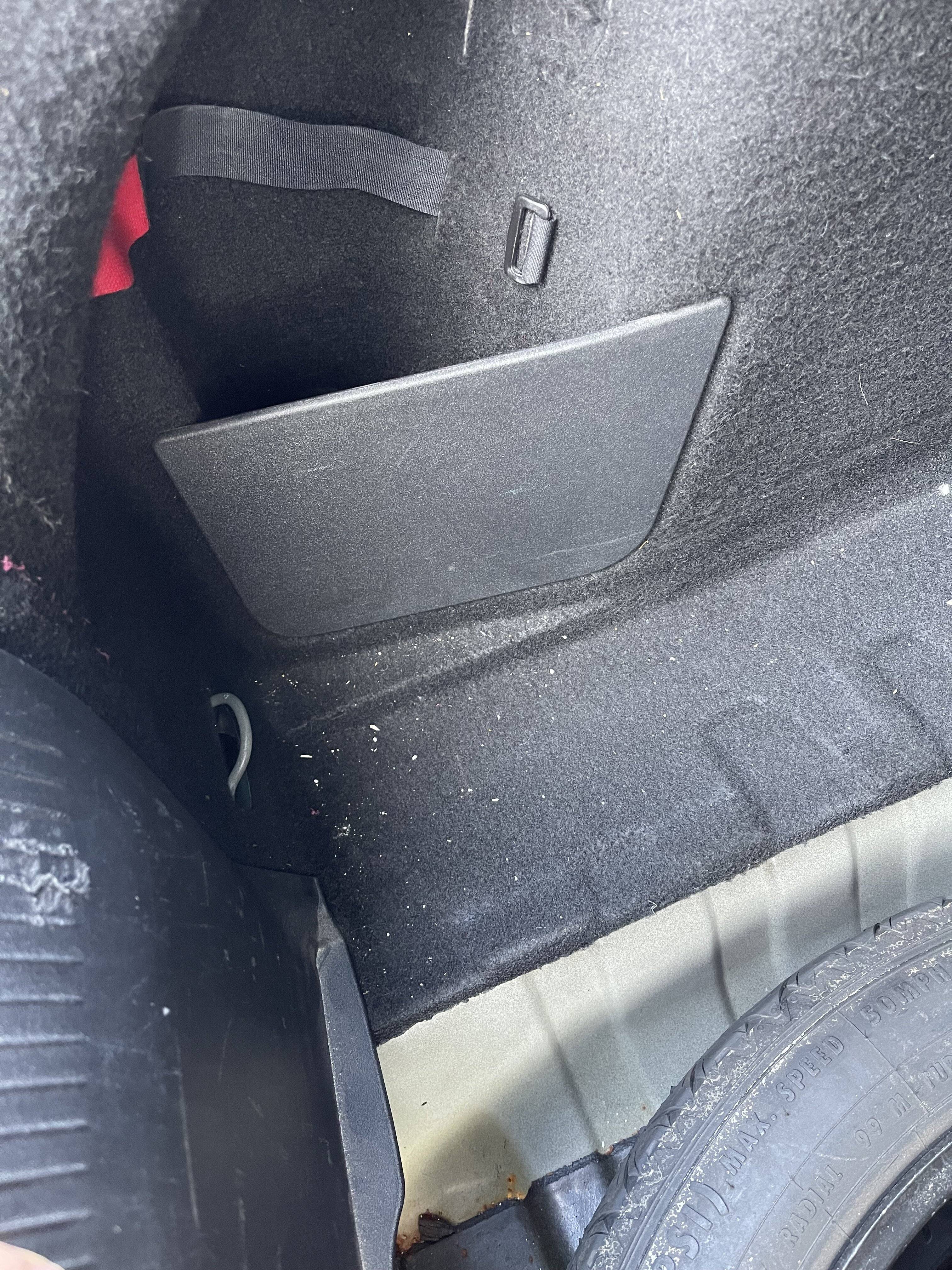

Intanto ti ringrazio per la risposta, il “portaoggetti” ha L esterno in plastica, per sollevare la moquette dovrei toglierlo? allego anch’io un paio di foto per farti capire meglio

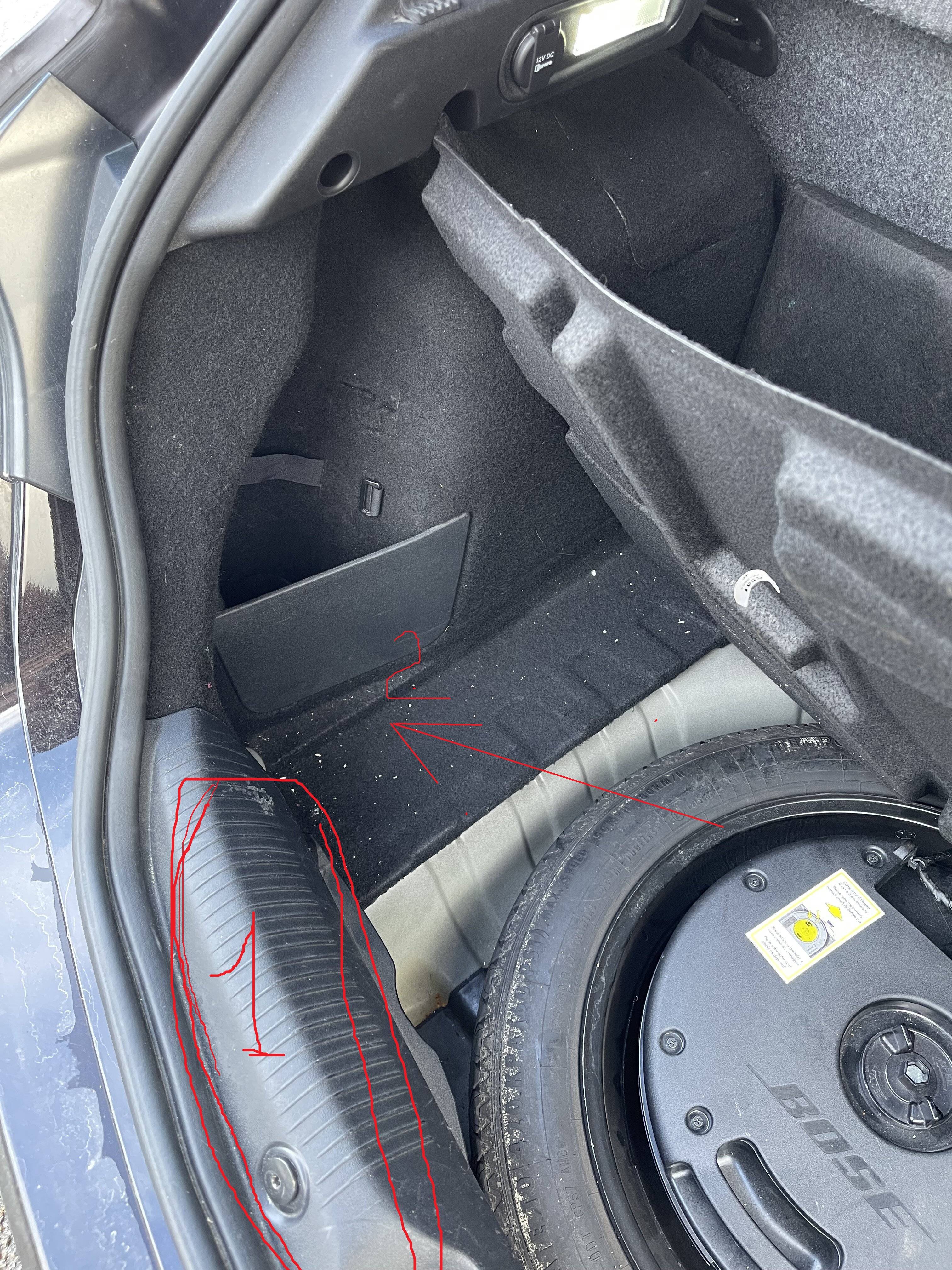

no, non devi togliere il pezzo in plastica, il portafusibili è sotto la moquette , sollevi la moquette e lo trovi ( probabilmente fai meno fatica se smonti la parte in plastica rigida sotto al portellone) , modifico il disegno così capisci, smonti la parte 1 ( togli il bullone torx , il resto è a incastro) , i fusibili sono sotto la moquette dove ho scritto ( male) 2

è ciò che provai a fare la scorsa volta ma la moquette è fermata dalla plastica sopra ed è rigida, forzandola avevo paura di romperla, tu L hai semplicemente tirata e sollevata?
