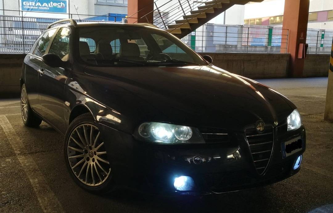

E' giunto il momento di narrare... la fine della mia bellezza cavalluta, amorevolmente soprannominata "Gasolone" per il sound ruvido del suo fantastico 2.4 20v M-Jet.

E quindi, un paio di mesi dopo, compiuti 303200 km.... giunse il momento di salutare la mia bellezza cavalluta.
