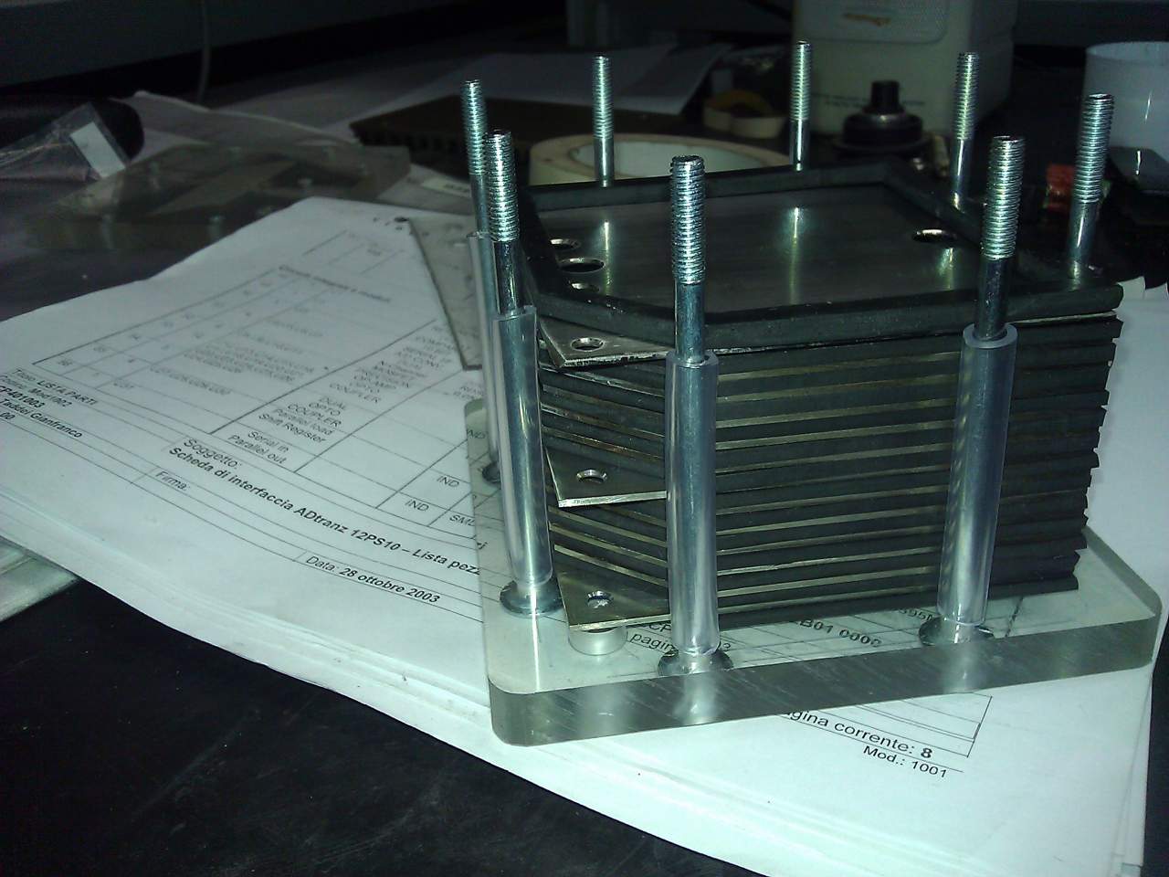

io ne ho costruito uno dopo mesi e mesi di ricerche e studi sul web per capire come costruire una cella con il migliore rendimento ora sono fermo con la sperimentazione, attenzione sono cose molto, molto, molto pericolose, ne so qualcosa
