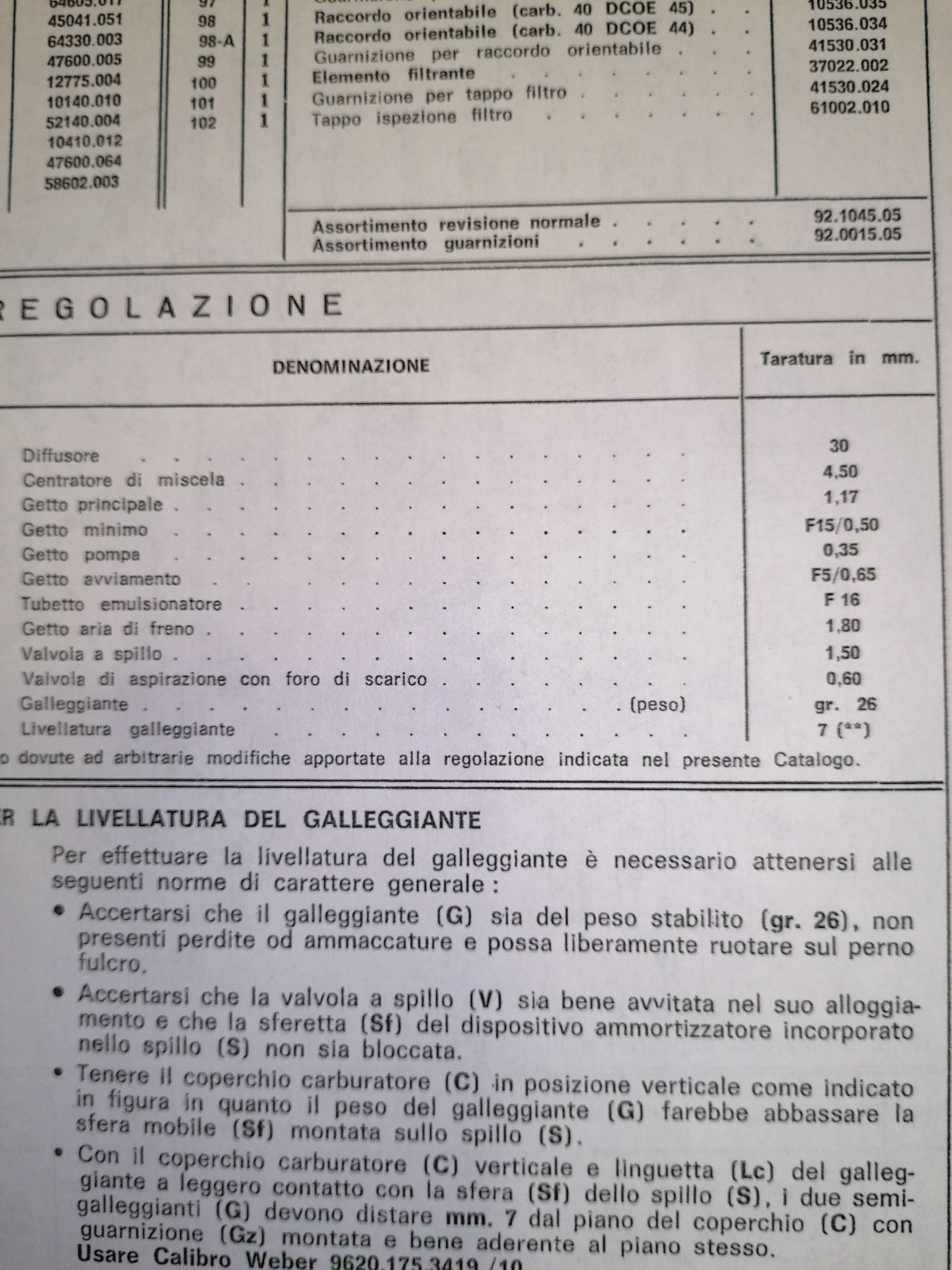

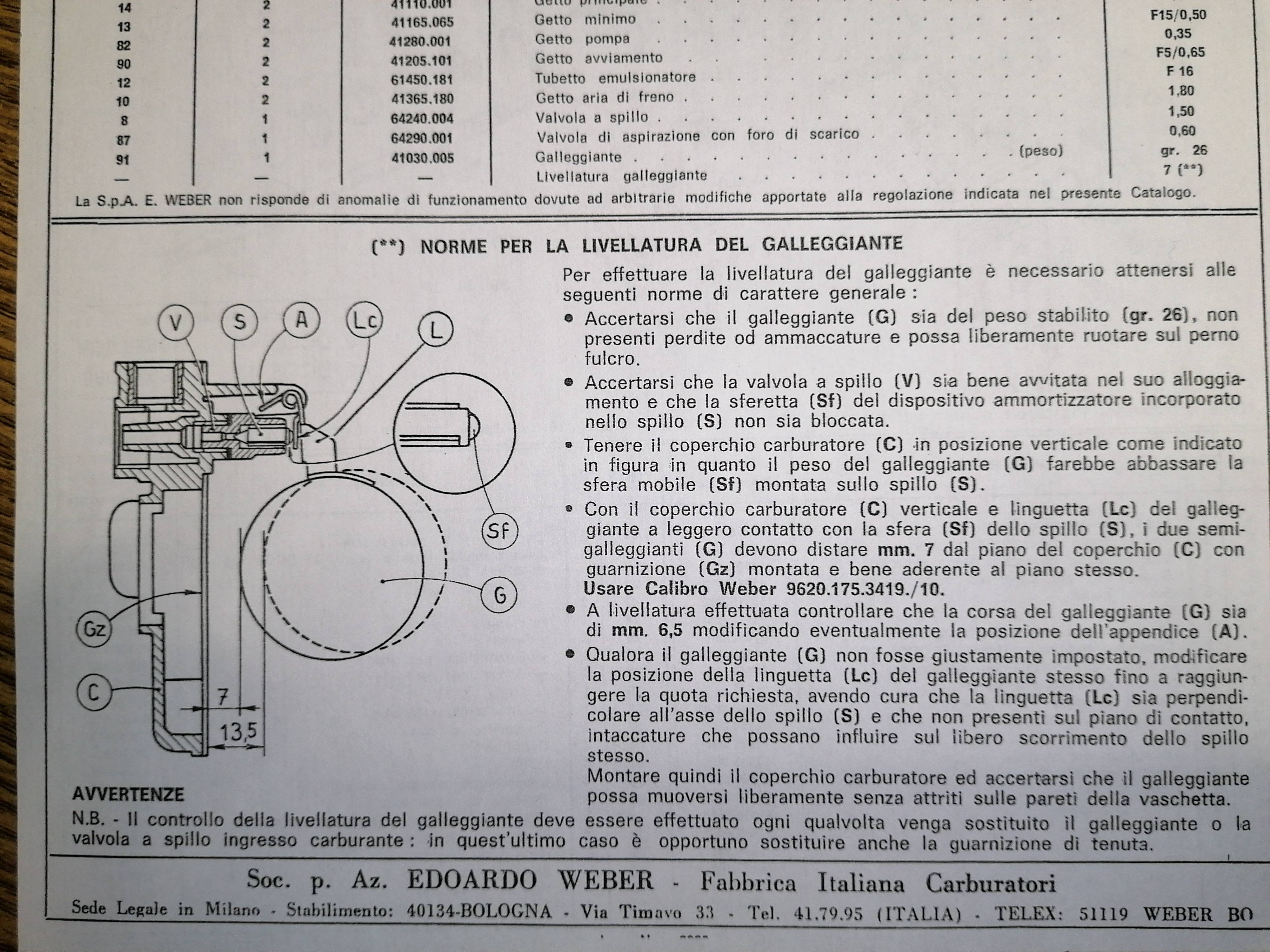

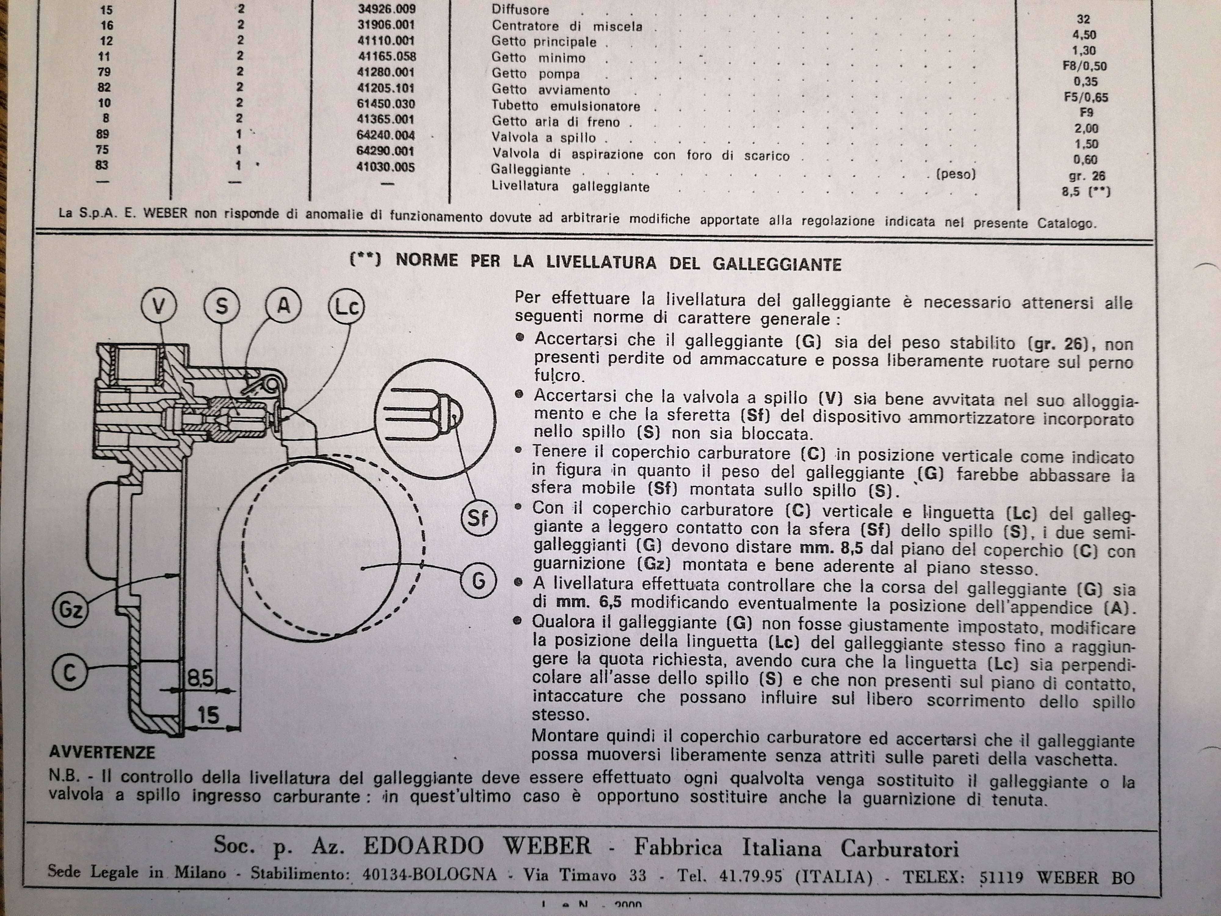

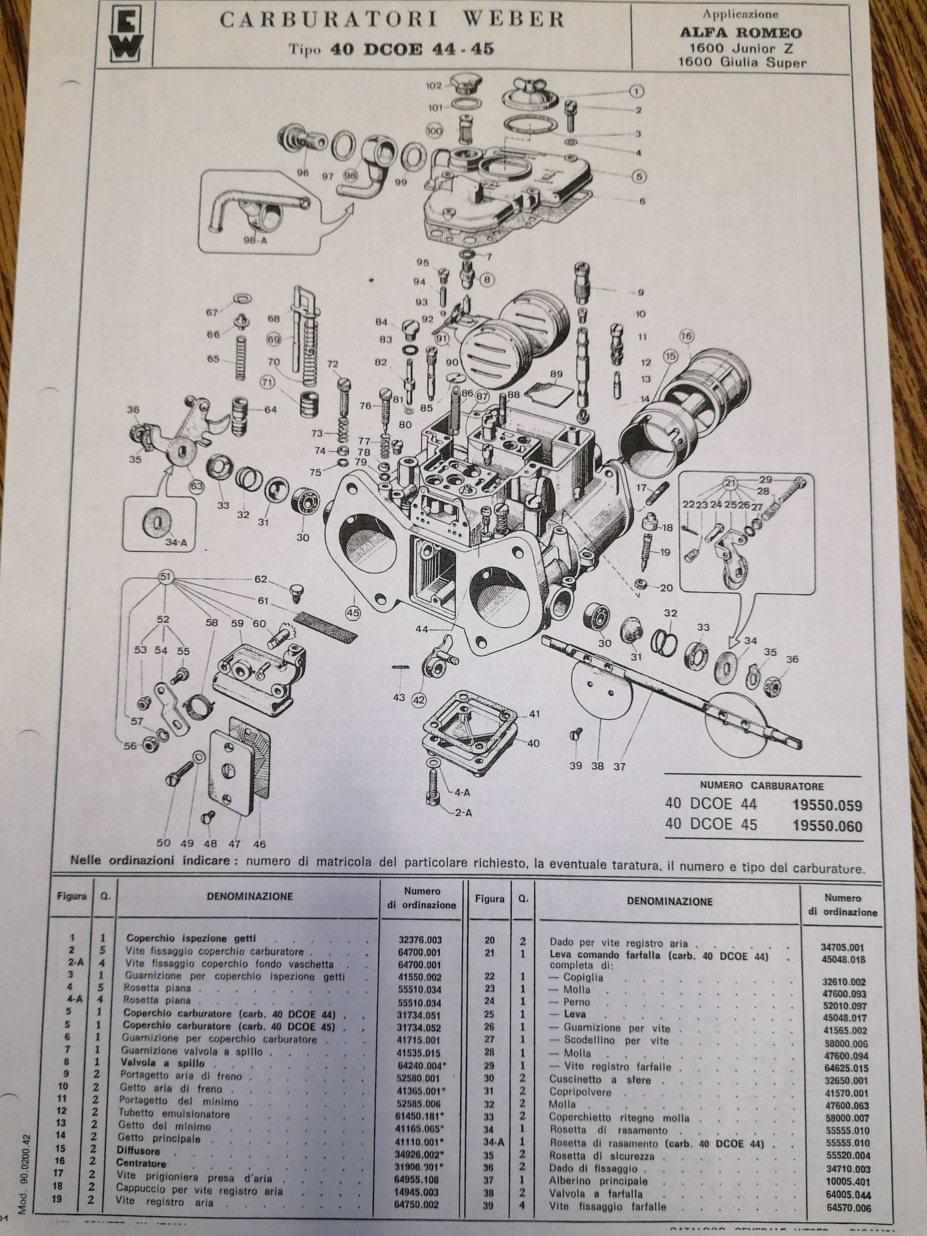

qualcuno ha le prescrizioni per i getti dei Solex o Weber o Dell'orto 40 per la giulia GT 2000? anche 1300 1600 1750 sarebbero graditi. grazie.
Questi sono Weber 1600
Questi sono Weber 1750

Grazie Super Alfista, pornografia pura )))))))))))) ho visto che hai anche le istruzioni per la regolazione apertura dei galleggianti, se avessi la relativa immagine dell'escursione giusta sarebbe fantastico, se posso esserti utile in qualche modo, sono a disposizione. grazie mille.

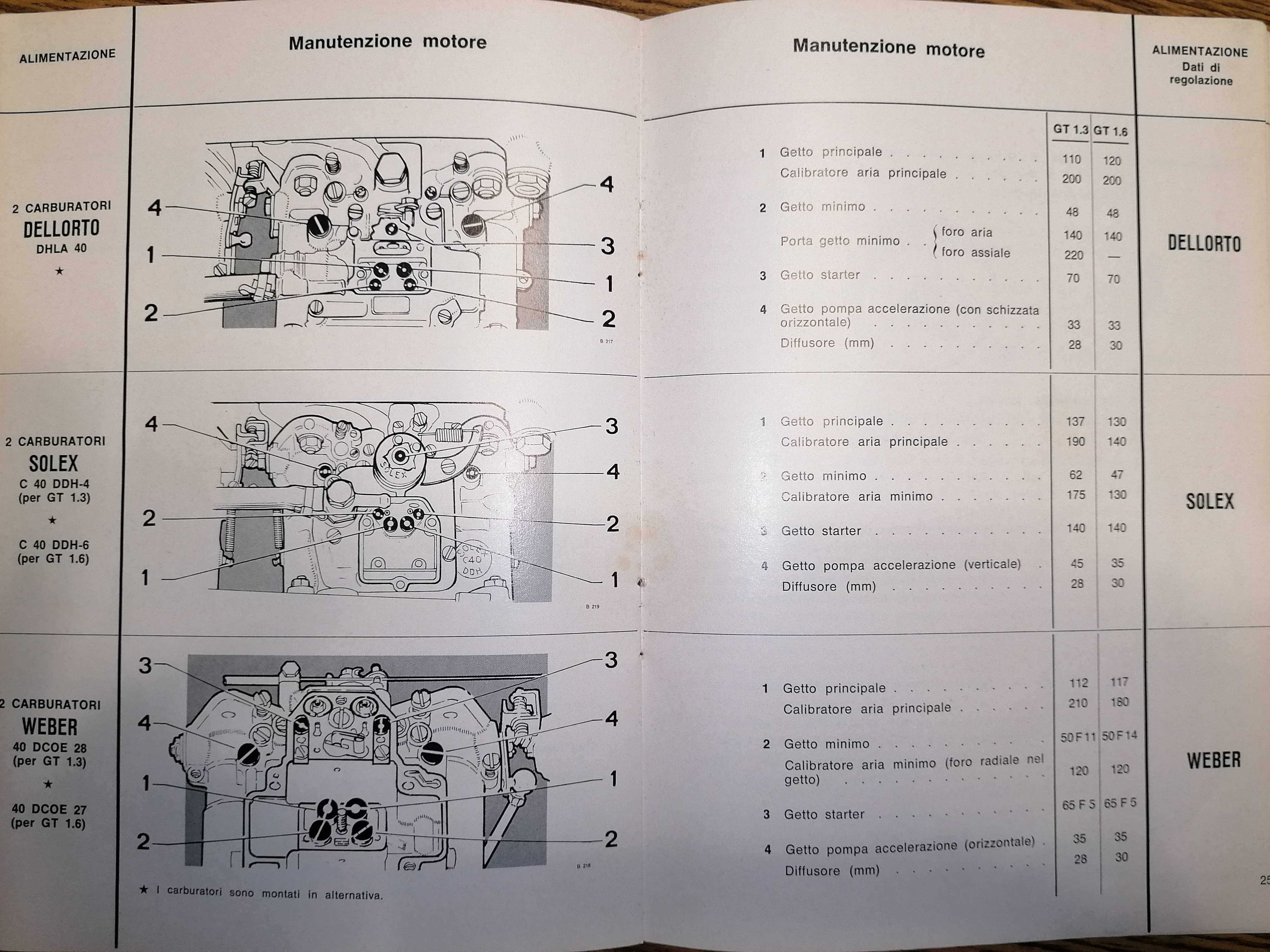

Questi sono i getti della Alfetta 1.8 prima serie!
Questo modello
