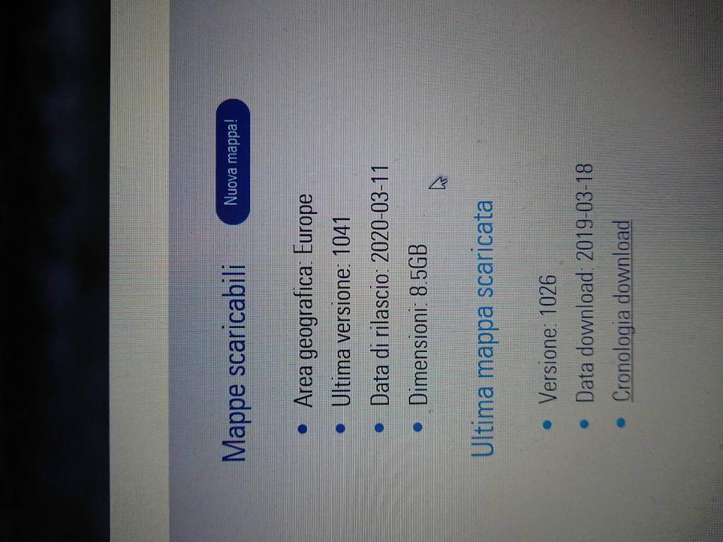

Nuova mappa disponibile per display 6.5"

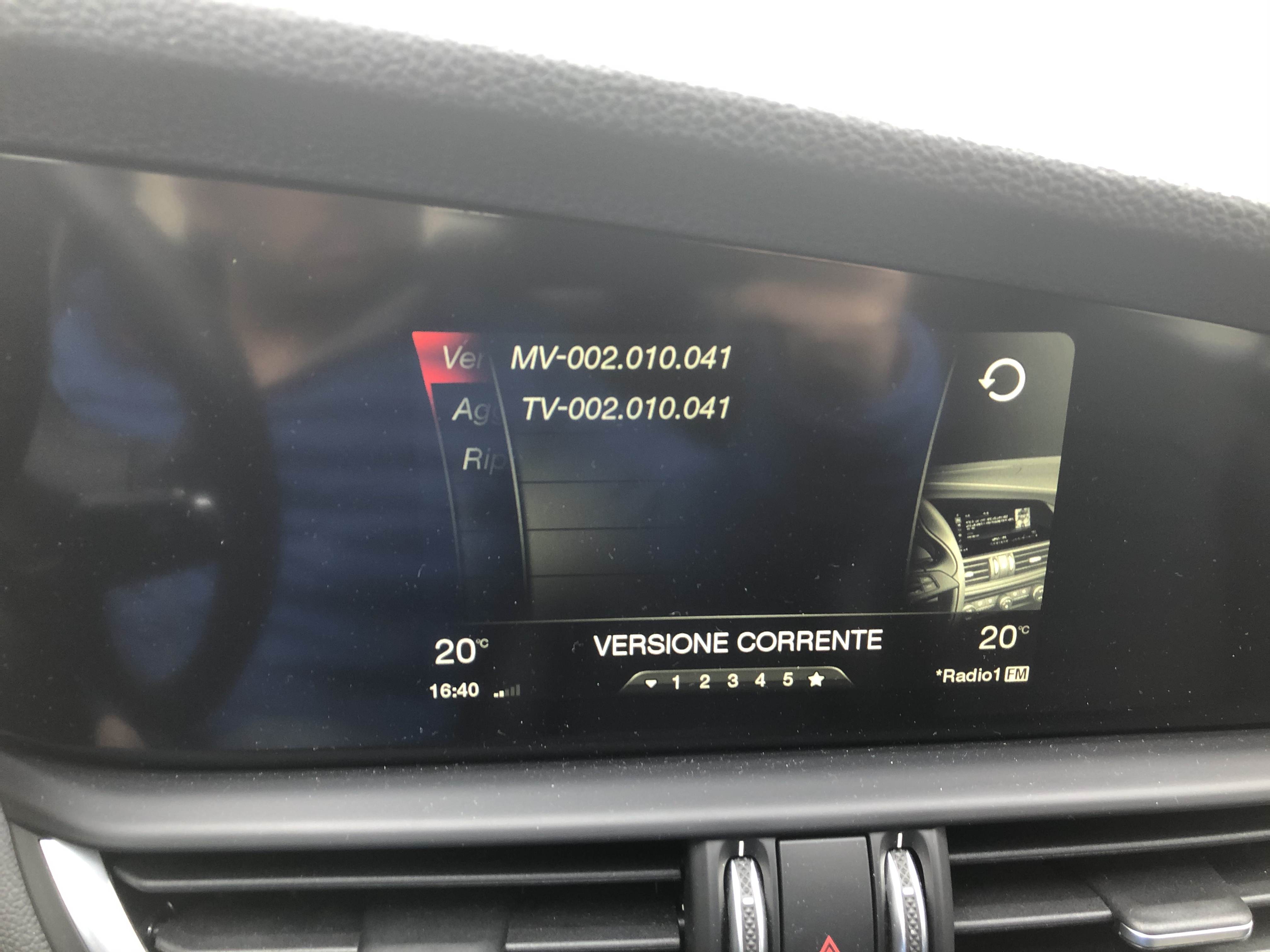

Io ho ETM 002.009.051
Ho trovato link per ETM 002.010.041 che, a quanto ho capito, è per il mercato NAFTA ma comunque installabile su Giulia EU
L'ultima versione per le Giulia EU è 002.010.061 che però, a quanto ho capito, non si trova il link,
Posso installare la 002.010.041?
Grazie per l'aiuto
Fatto
- colori navigazione leggermente differenti
- menu sembra con caratteri più piccoli
- sembra dico sembra più veloce e reattivo
- finalmente i preferiti per la parte telefonica!
Per ora non mi viene in mente altro

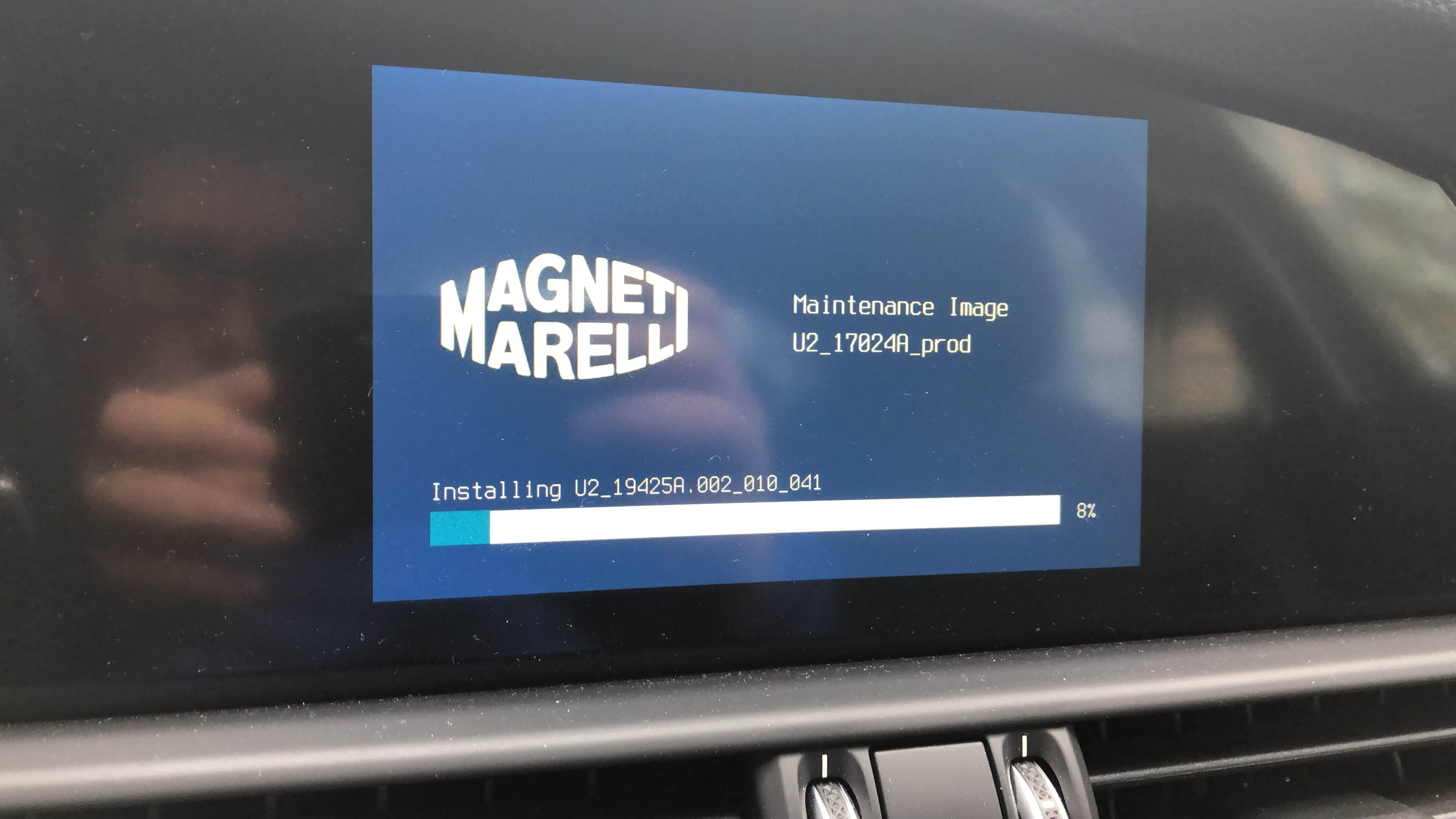

Se inserisci retromarcia finalmente si può uscire da visualizzazione parcheggio ed usare clima/infotainment.
Macchina in moto vero? Tempo di aggiornamento? Soliti 20 min?

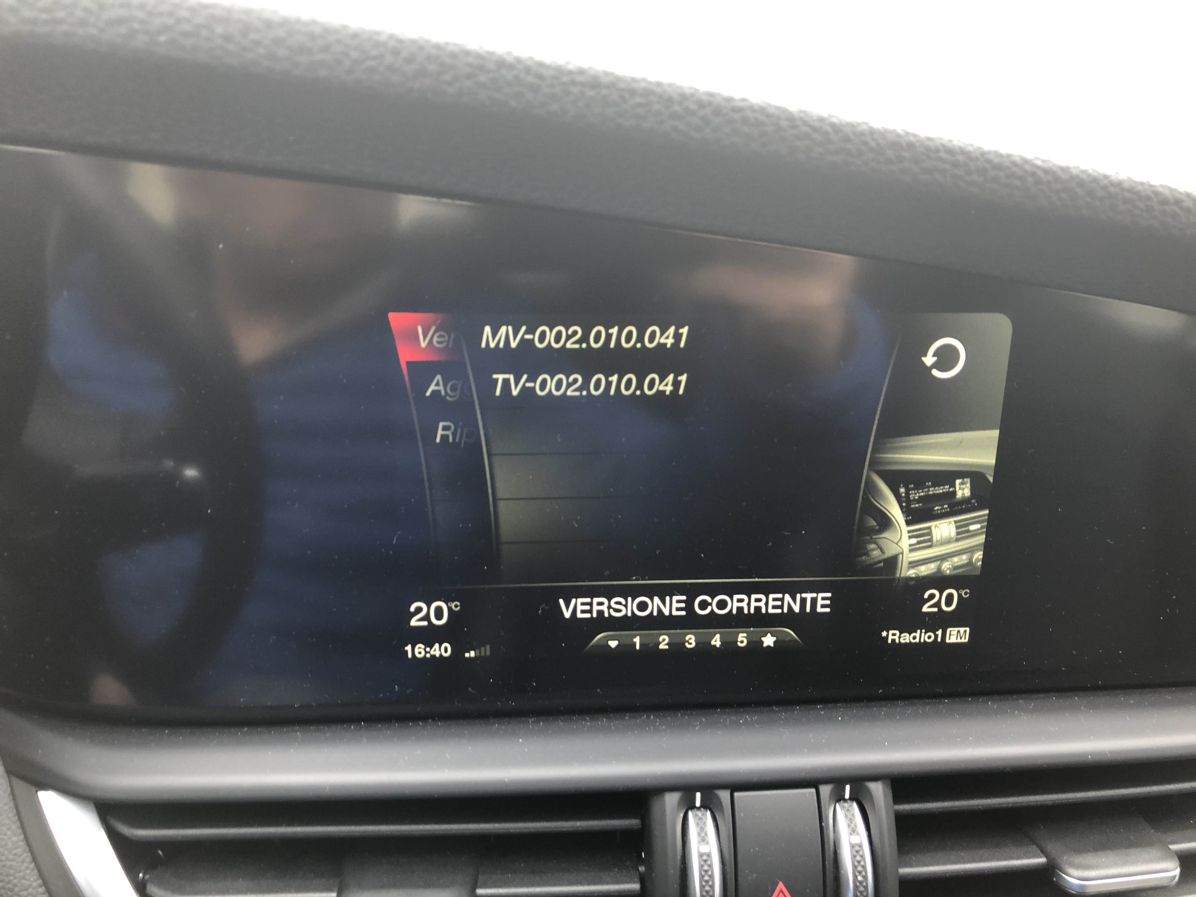

Fatto
