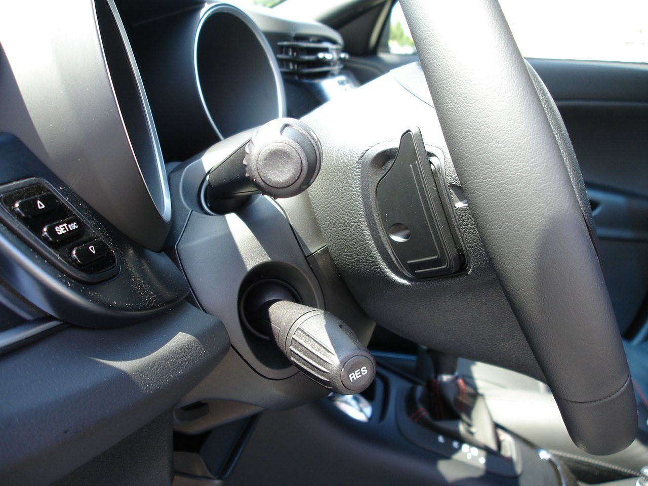

no. non ne ero a conoscenza. Che tasti sono?
scusate ma è la mia prima alfa
Re: Giulietta - Air Bag lato passeggero/air bag laterali disinseriti (giallo amb
eccoli.....set/esc al centro e le frecce su e giù
    205.9 KB · Visualizzazioni: 2,486
Inseritiiiiii... Grazie mille Fede!!
Tutto a posto!:troll-dance:
