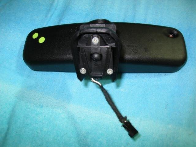

A me non risulta che quello di 159 sia incompatibile.
L'attacco è identico su tutte le auto del gruppo Fi.C.A.

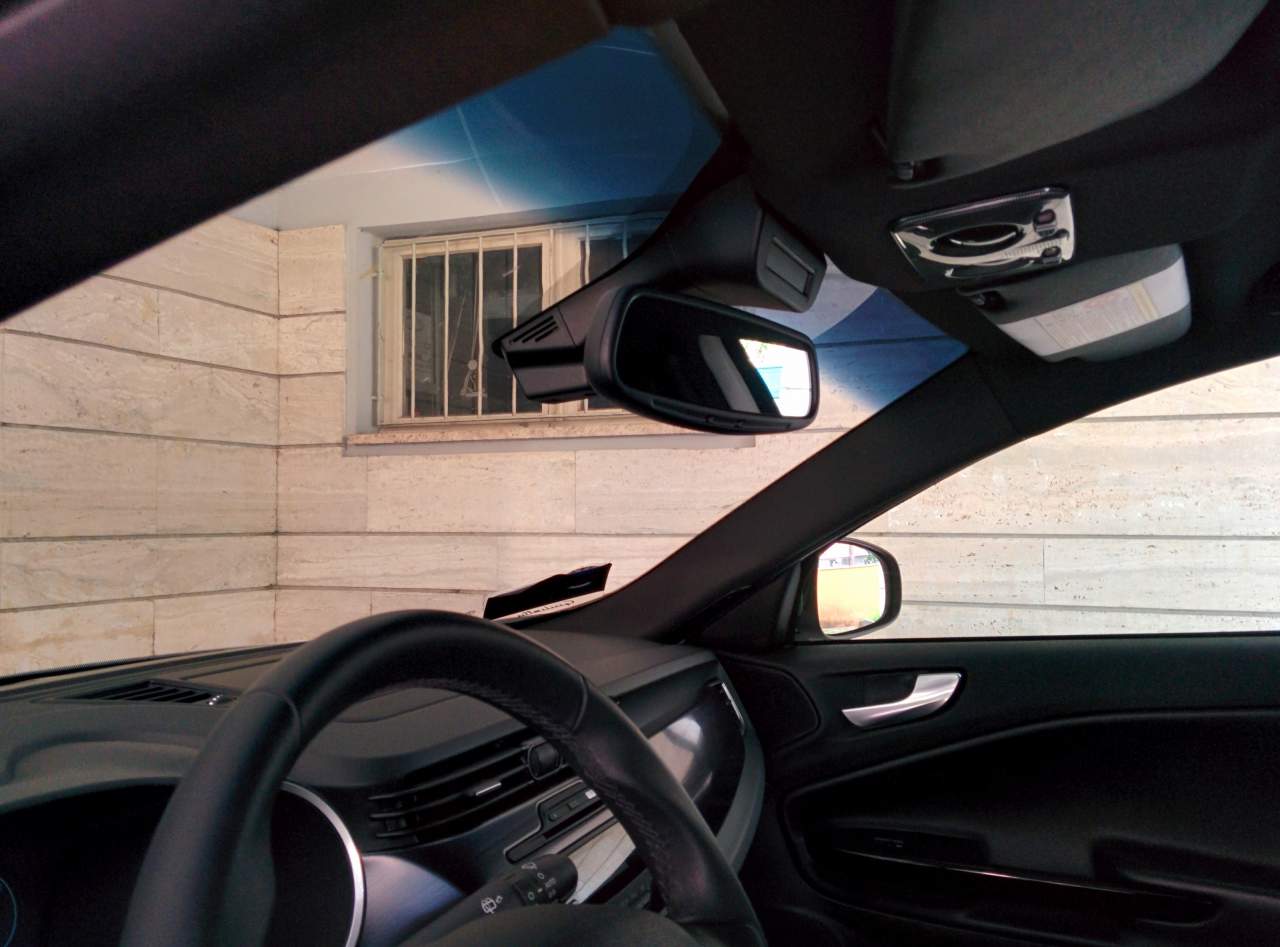

Re: Alfa Giulietta - Retrovisore elettrocromico
Sono riuscito a montarlo oggi , spettacolo. Quello normale non lo digerivo proprio IMG_20140311_160011.jpg
