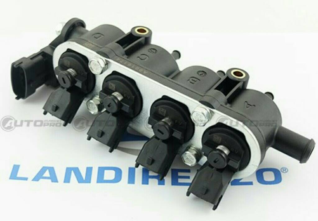

Gli iniettori del gpl si possono pulire eccome. Dove l'avete letto che non si possono pulire?
la bomboletta da mettere nel serbatoio è molto rischioso usarla e probabilmente nel tuo caso ti avrà portato tutta la sporcizia fino agli iniettori, l'ho sempre sconsigliata a tutti i miei clienti
i tuoi iniettori non sono smontabili, ti tocca sostituire il rail completo
Reazioni: WilliamGIULIETTA
#52
Scusa perché dici che gli iniettori non sono smontabili?
La Giulietta, con impianto di serie, monta questo tipo di iniettori
Adesso non sono esperto ma secondo me si possono smontare
#53
Se sono identici a questi si smontano
altre auto del gruppo hanno questo tipo di rail invece
#54
Ragazzi vi aggiorno in quanto ho risolto il problema cambiando tutti e 4 gli iniettori.
Non c'è bisogno di fare allineamento con la centralina e la Giulietta, almeno il modello del 2012, monta gli iniettori che avevo postato in foto prima.
Giusto per curiosità ho speso in tutto 230 € da un impiantista Landi della mia zona[emoji1]
