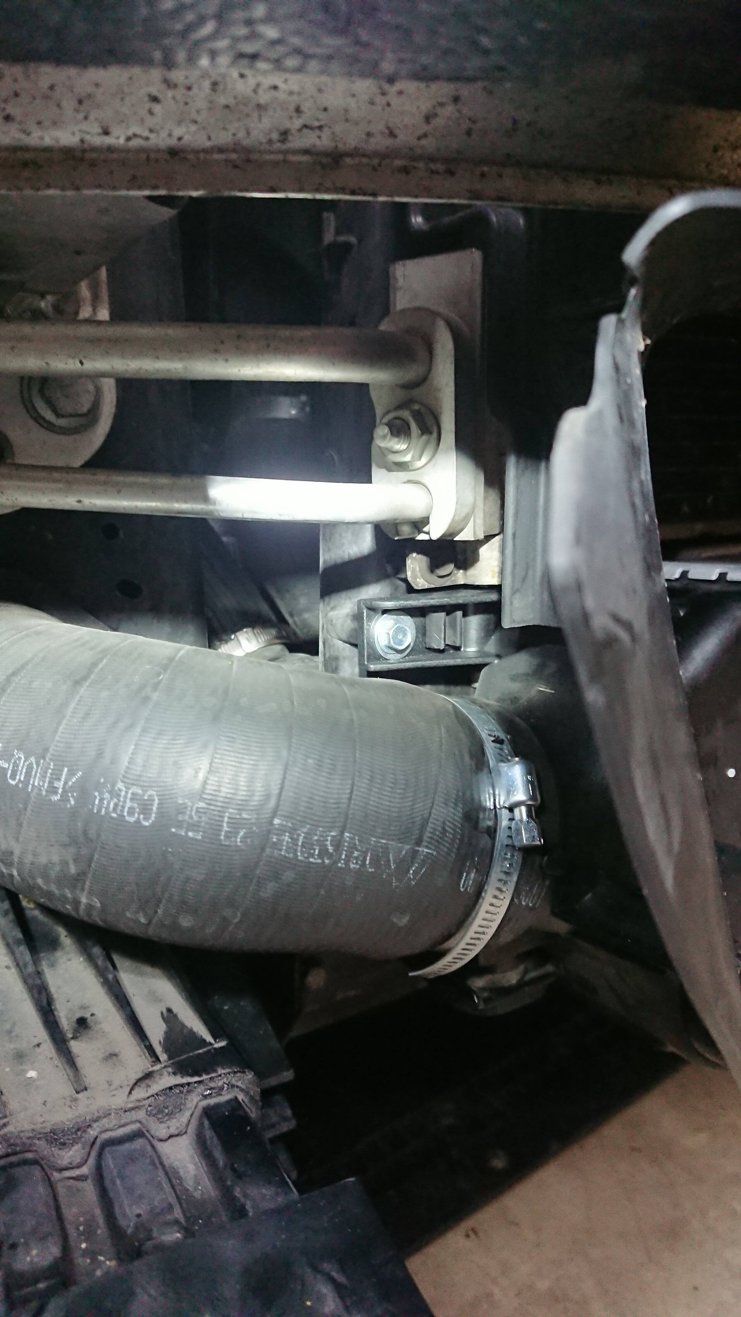

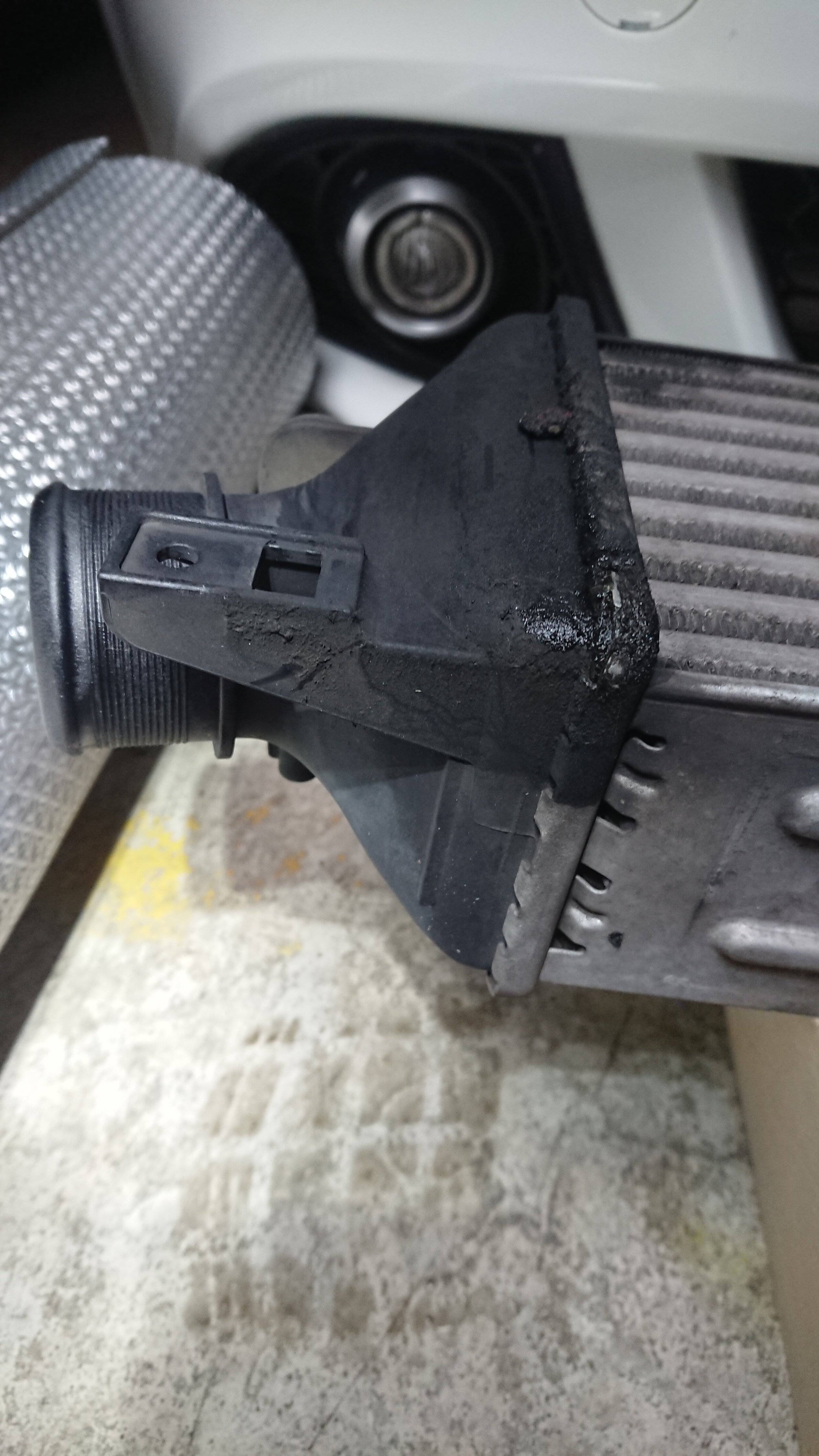

Io da quando ho preso la macchina ho notato che il minimo era irregolare, ho cominciato dal debimetro per finire con la valvola EGR. Non è cambiato nulla, ho chiesto anche al meccanico se ha notato qualcosa di strano? Risposta tutto apposto stai tranquillo. Fino a quando io non ho guardato meglio sotto e guarda cosa ho scoperto 😠😬

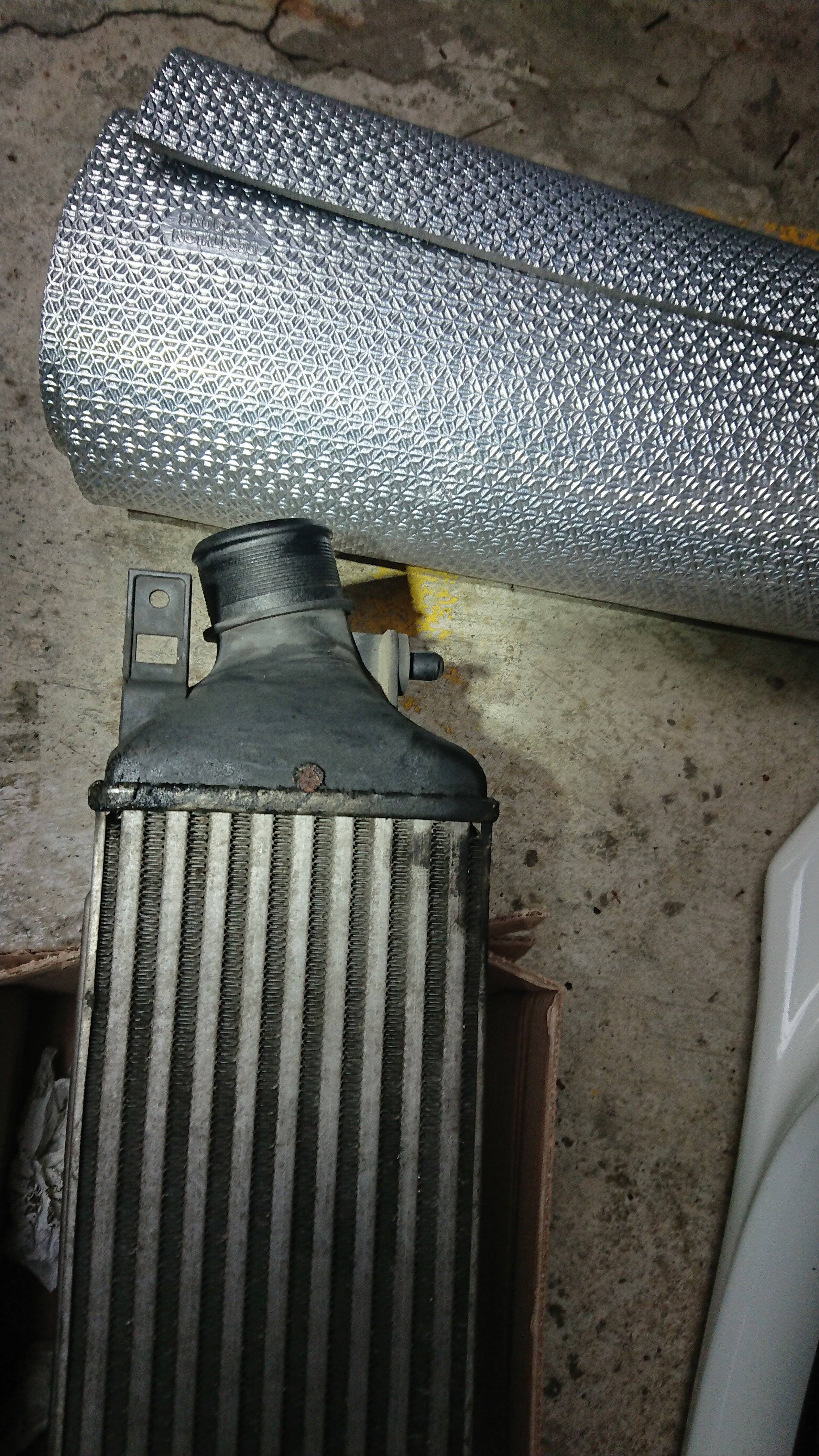

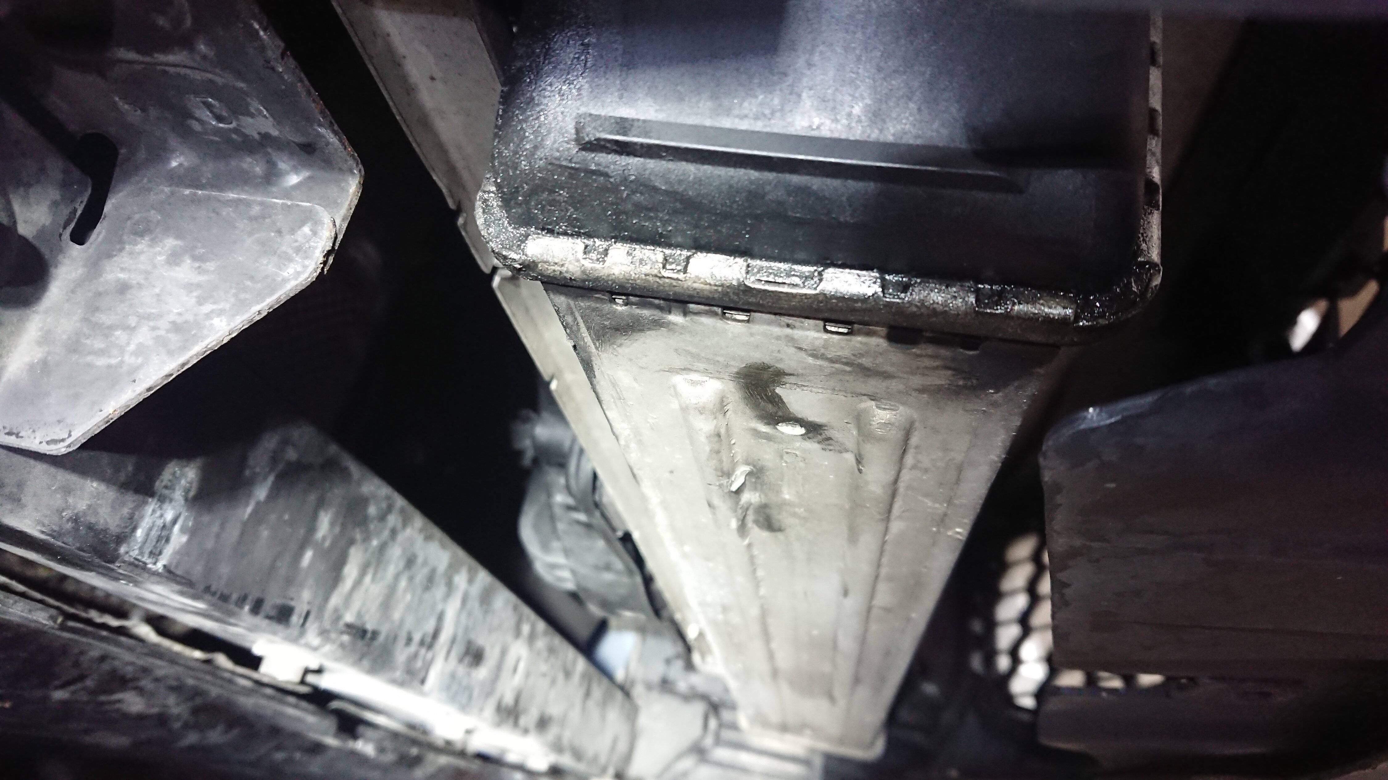

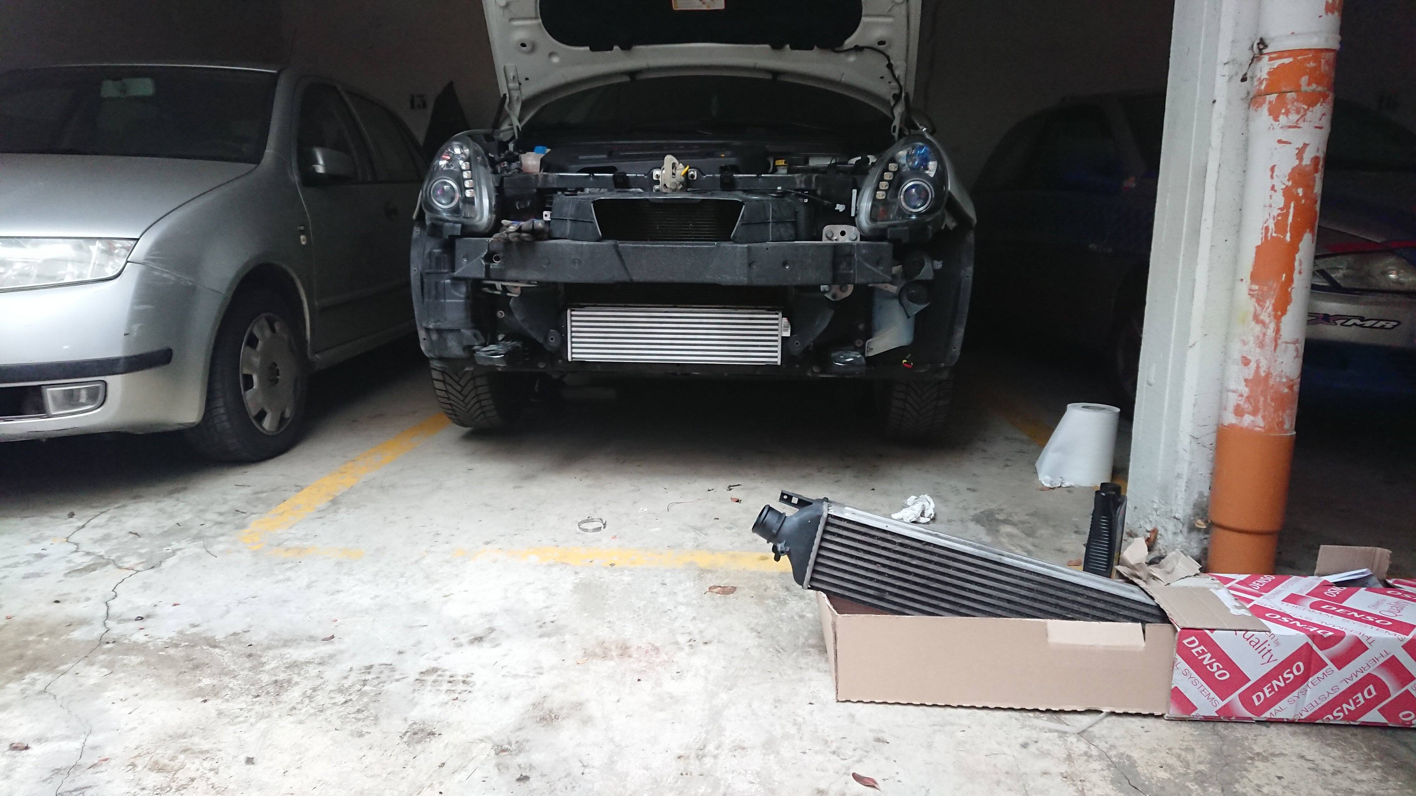

Non si capisce...perché hai cambiato l'IC? Sfondato?

avevo l'intercooler con i spifferi, una volta che ho cambiato io da solo il problema è sparito. La turbina è salva il motore gira da dio.

Hai cambiato anche le tubazioni?

Perché se avevano molti chilometri tanto valeva cambiarle.

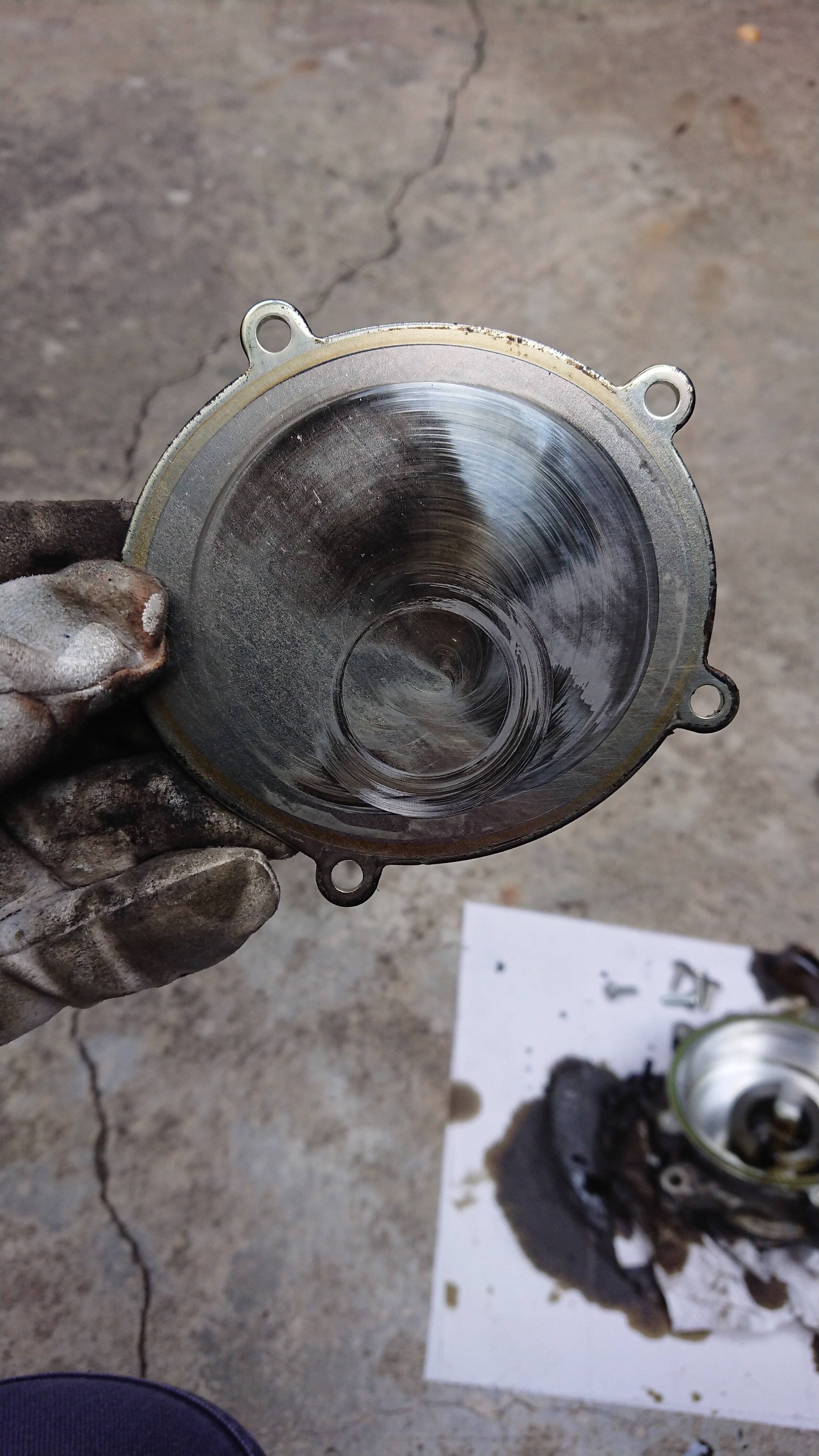

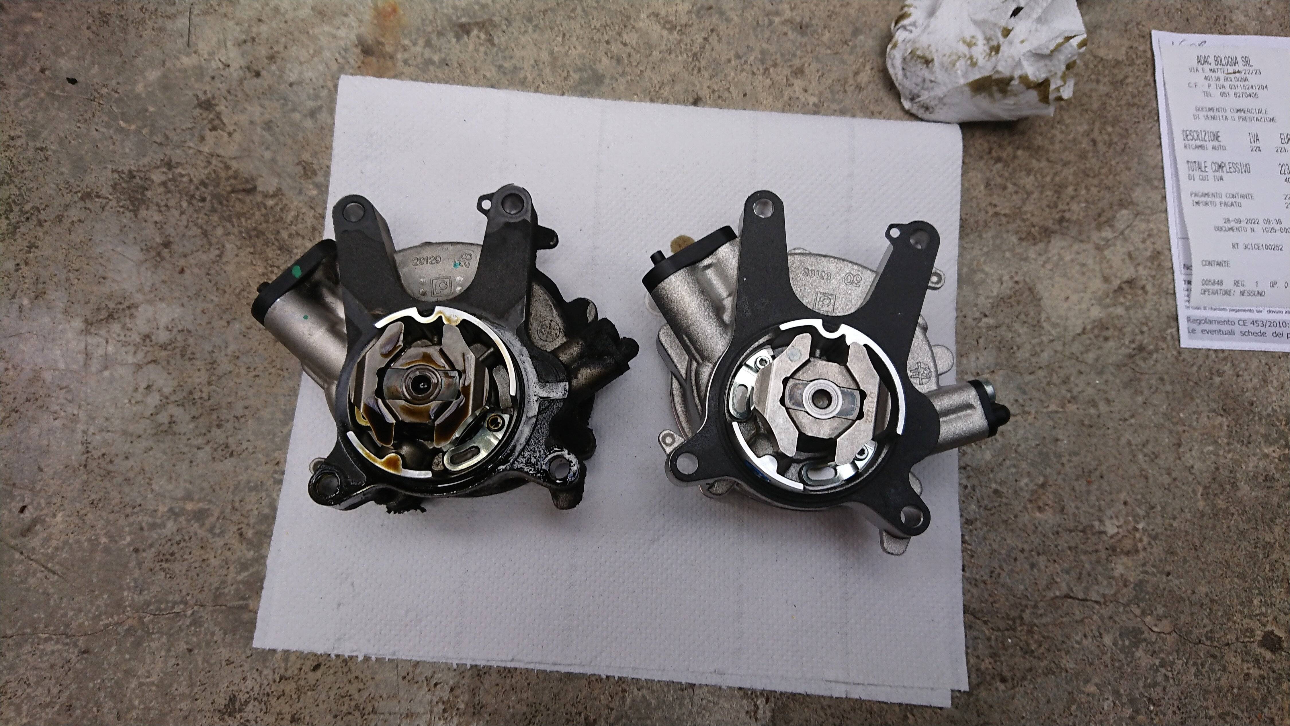

Io qui sul forum ho già detto una volta che il mio meccanico di fiducia non esiste, esiste solo il mio portafoglio e io. Ho dovuto cambiare anche la pompa del vuoto. 😂 Però la prima cosa che faccio vado proprio dal meccanico ma non di fiducia, semplicemente MECCANICO. Lui ci guardo e mi dice che bisogna fare l'appuntamento e poi si vedrà dov'è il problema. Quando ho chiesto tipo perché cosa è successo la risposta è stata semplicemente non lo so. Bisogna vedere quando mi porti la macchina. Bene 😁 cambio la pompa e vado da lui, e gli faccio vedere cosa ho fatto 😂 dovevi vedere la sua faccia 🤣
