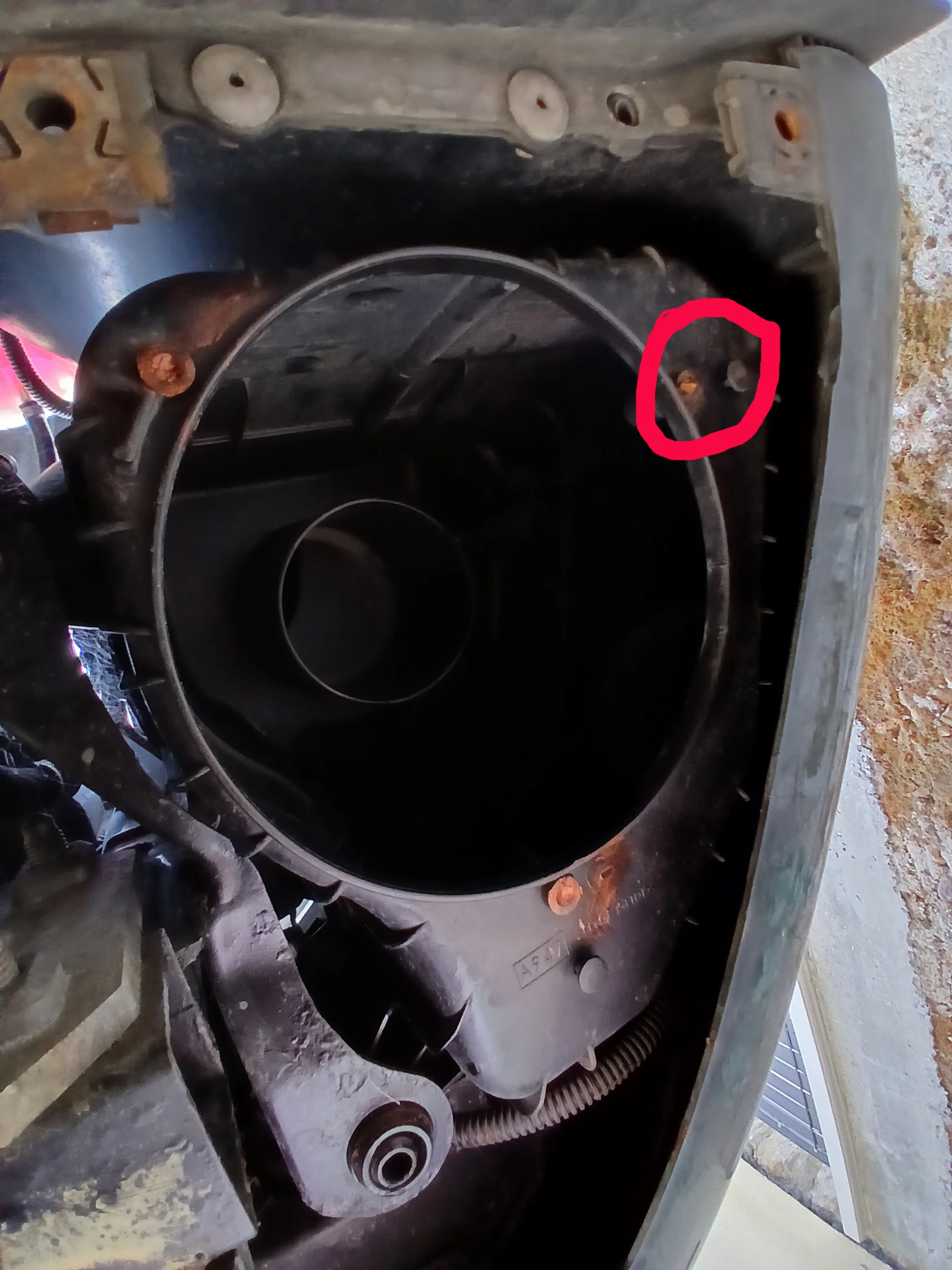

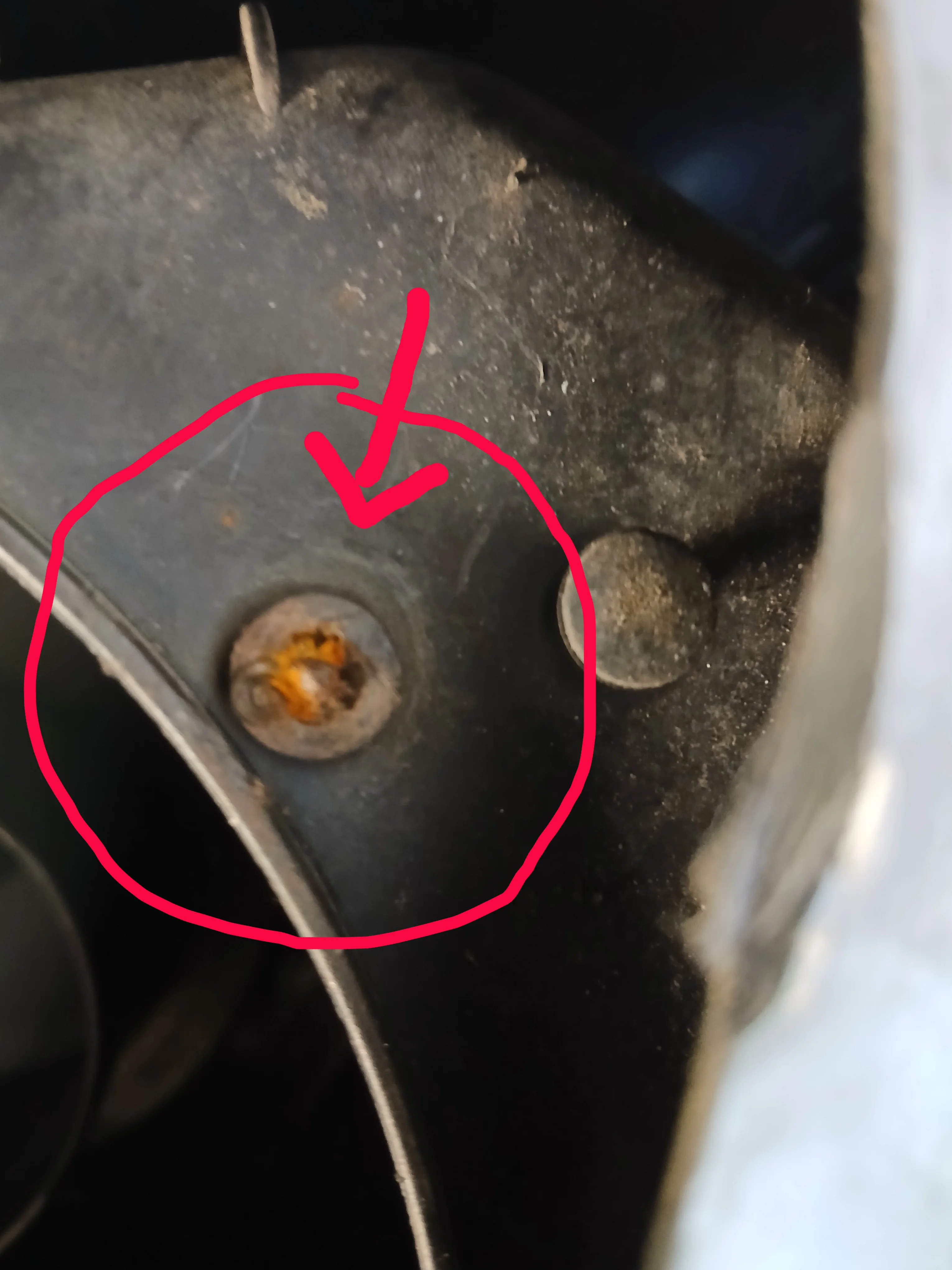

Salve a tutti,
vi allego due foto in cui potete vedere che si è rotta la vite che stavo svitando per rimuovere il coperchio del filtro aria.
Avete qualche suggerimento per togliere la vite? È rotta ed è rimasta incastrata all’interno. quindi per il momento ho chiuso il coperchio mettendo solo due viti.
Grazie a tutti!

La sede della vite non è altro che un rivetto filettato. Asta togliere il rivetto e ne metti uno nuovo della stessa dimensione

Punta al cobalto della HILTI da 0.5mm quella da 1mm già è assai. Poi ti vai a procurare anche dell'olio specifico da taglio, chiaramente dovrai già avere due mani capaci più occhio clinico meccanico. Vai a forare lievemente nel mezzo per circa mezzo centimetro di profondità, non appena fatto il foro sulla testa della vite rimasta dentro ci piazzi nel culo una vite autoforante in acciaio con la testa a esagono da 6mm, la più piccola che trovi. Fatto questo con una bussola a cricchetto provi a svitare l'autoforante in senso antiorario e dovrebbe riuscire a portarsi appresso anche tutto il blocco di ruggine. Se fallisce il tentativo ti devi procurare tutta la scatola completa alla quale poi ti conviene metterci tutte le viti in acciaio inossidabile di ottima qualità al posto di quelle porcherie originali.

0,5 mm ?! Ci vogliono le mani di un chirurgo (e un mini trapano)

e infatti sono porcherie , perche come ho girato la vita mi si é staccata come il burro, miserabili non potevano mettere viti in acciaio?
