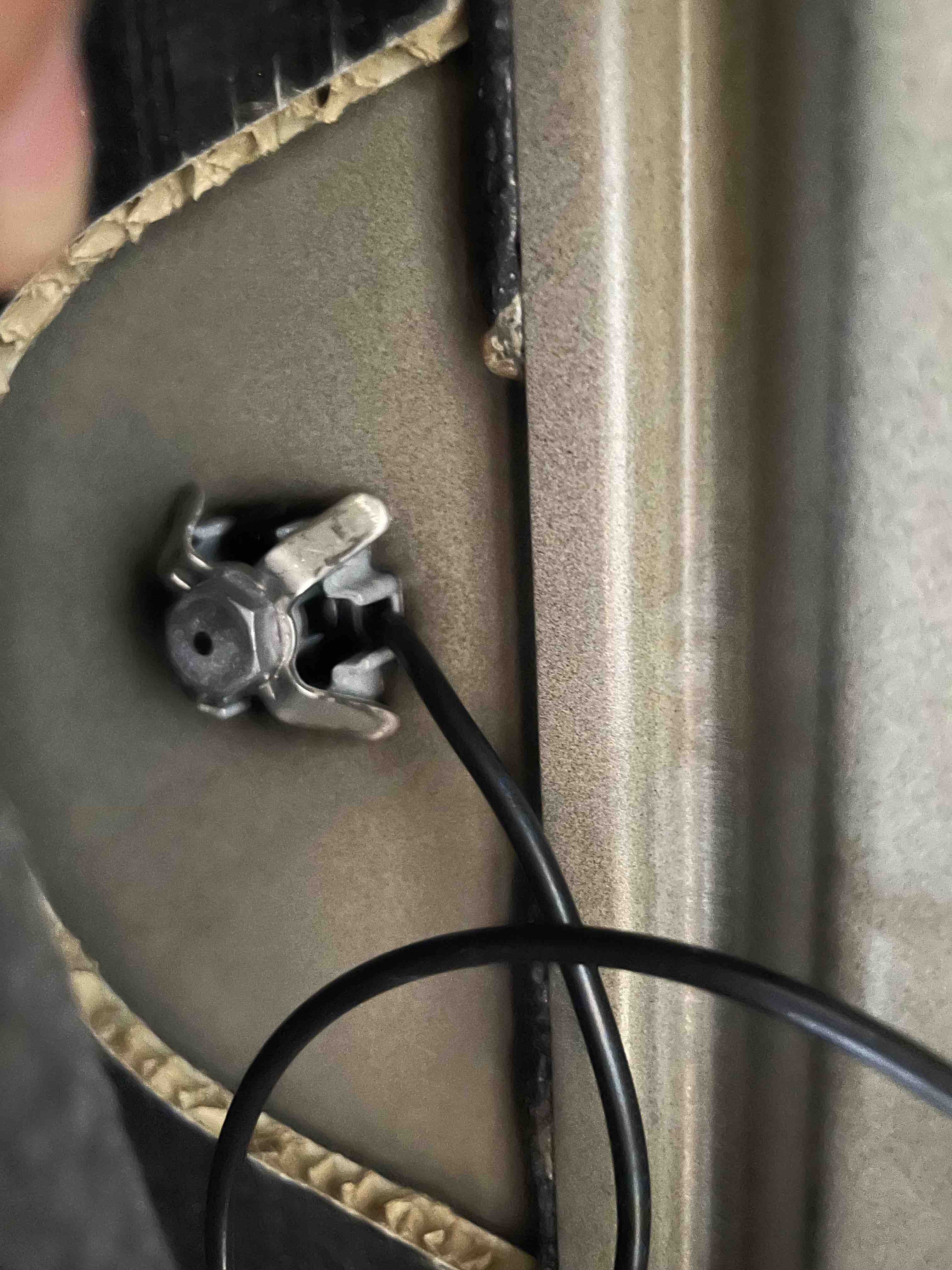

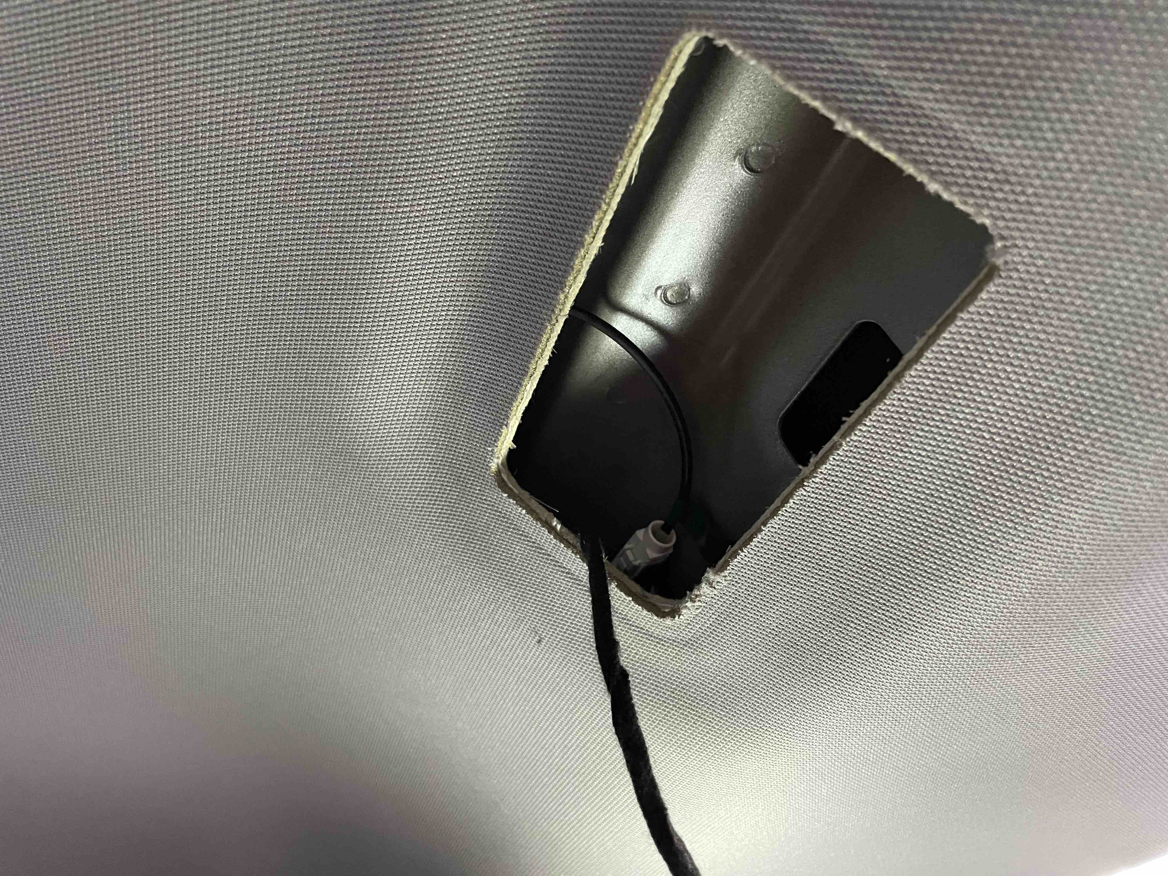

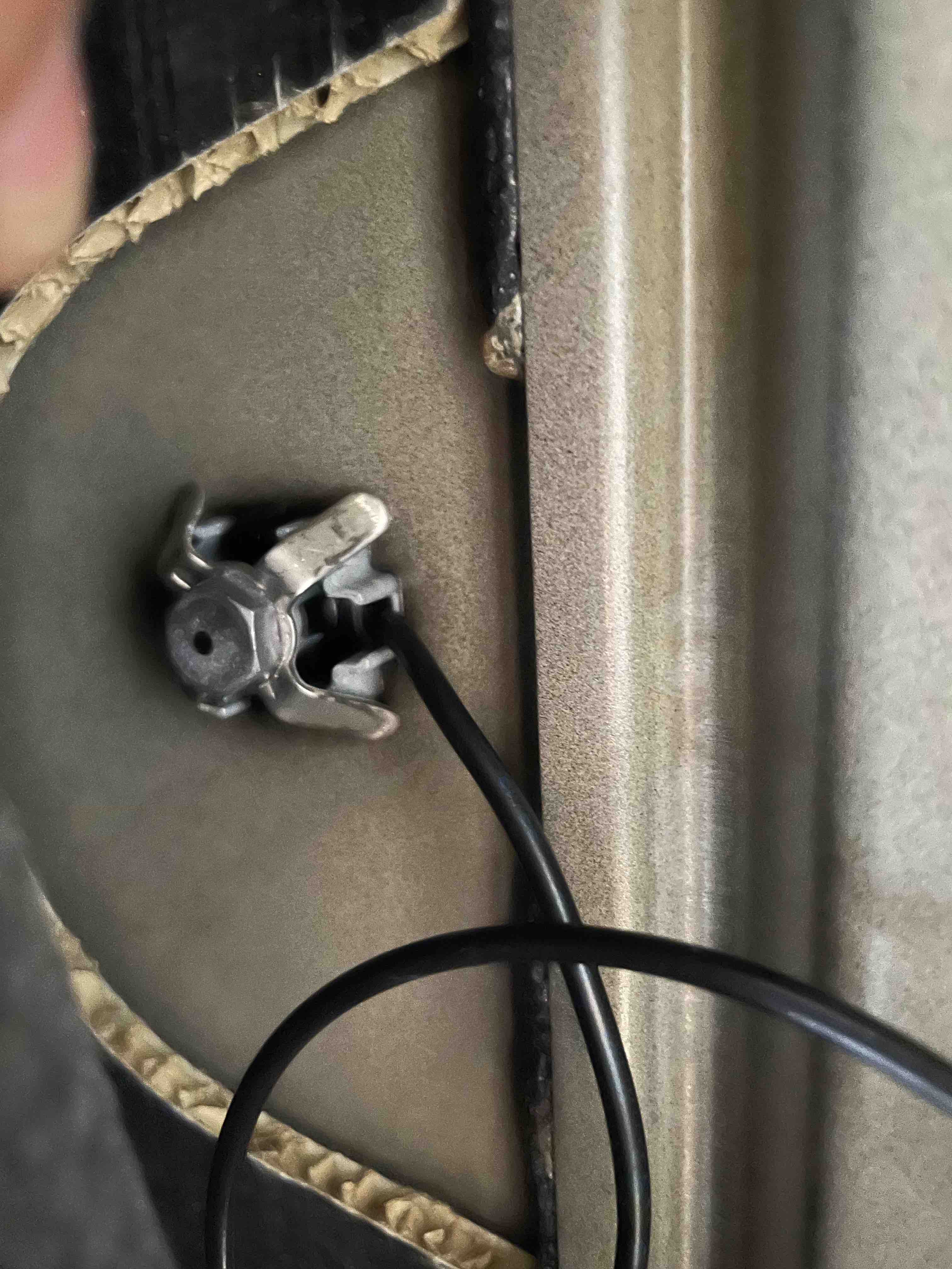

Magari per qualcuno può essere utile, ho preso spunto da questo forum uk: How To: Giulietta Aerial Base Replacement per sostituire la base antenna della mia Giulietta MY13 visto che qualche simpaticone mi ha rotto l'antenna lasciando il filetto nella base, in brevissimo:
- ho rimosso la luce di cortesia posteriore e la sua cornice (è un po' incollata ma agendo sui lati corti con una spatolina in plastica pian piano viene via) il dado che fissa la base purtroppo non è sopra ma 2-3 cm più verso il muso e lo spazio è veramente minimo
- ho rimosso le due clip del cielo sul lato portellone posteriore e ho scostato di 3-4cm il cielo dalla guarnizione del portellone per avere un po' di spazio
- ho usato una piccola chiave a cricchetto snodata per svitare il dado che fissa la base antenna, il dado è di 10mm e la chiave a cricchetto che ho usato è molto corta, con tanta pazienza nonostante lo spazio angusto l'ho svitato
- il connettore del cavo antenna fortunatamente è facilmente accessibile
- ci vuole una persona che tenga ferma la nuova base sul tetto per riavvitare e comunque impegnare il dado nel punto giusto richiede altrettanta pazienza
- ho riavvitato il dado ben stretto, connesso il cavo e testato il funzionamento
- risistemato il cielo e le due clip
- risistemata la cornice e la luce di cortesia
