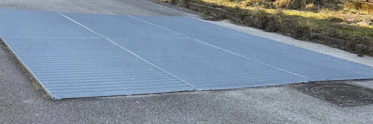

#13
Almeno ora so per certo cosa è. E per la cronaca, allego la causa di tutti i mali.
