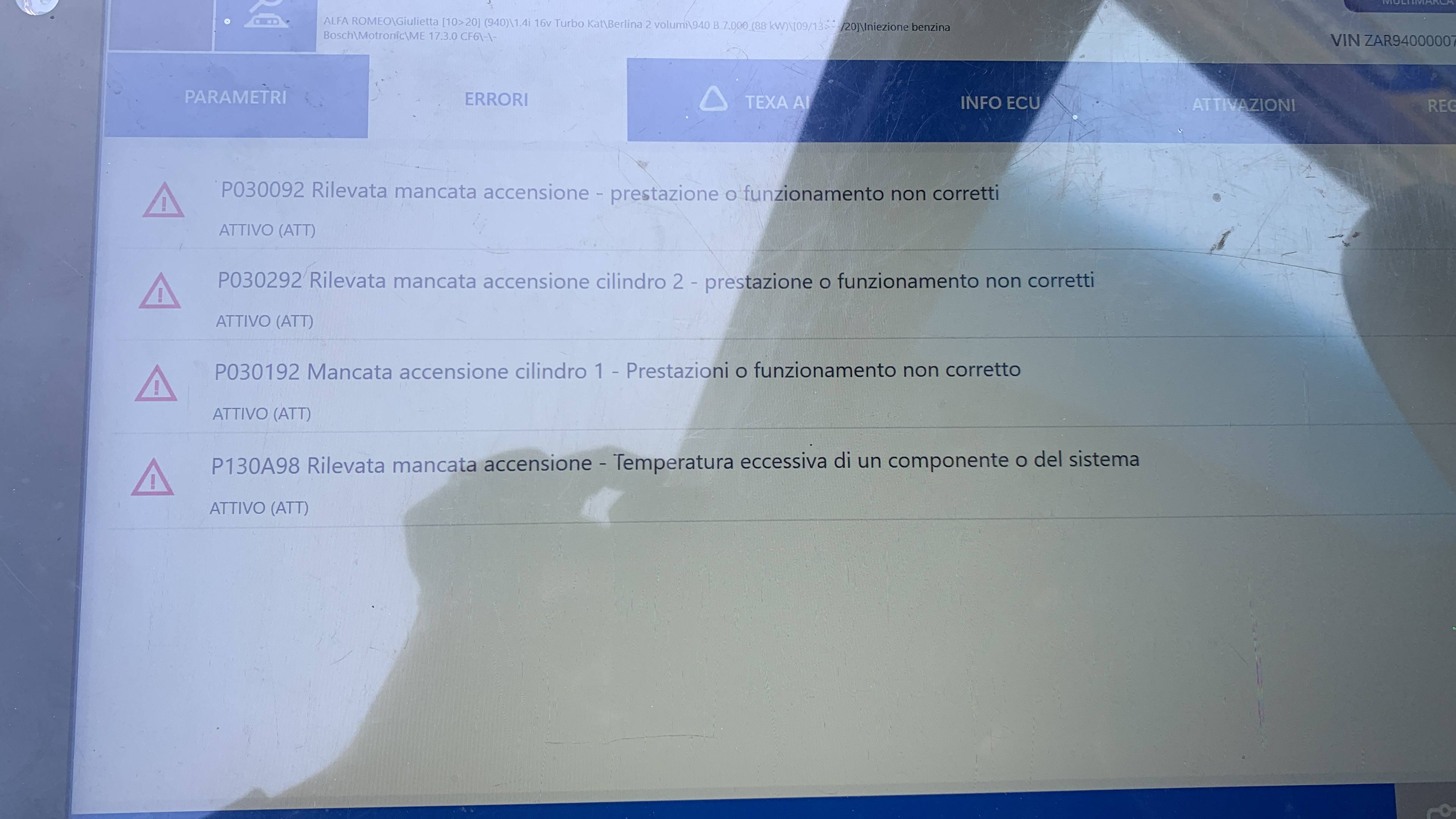

Buonasera a tutti sono un nuovo iscritto, volevo chiedervi se vi è mai capitato questo difetto, ho una Giulietta 1.4 120cv TJet senza gpl e multiair, la macchina in avviamento va a tre cilindri, lampeggia spia motore e permane fino a che non si scalda dove poi a volte torna a funzionare a 4 mentre a volte continua ad andare a 3. In diagnosi ci sono mancate accensione cilindro 1 ed eccessiva temperatura componente, le prove che ho fatto sono queste… cambiato candele ( la prima era bagnata ), cambiato bobine, pulito e invertiti iniettori benzina ( guasto rimane sul primo cilindro), controllato cablaggio centralina/ bobine, prova compressione e pressione benzina, pulito map e sonda lambda…. Mandato a controllare la centralina motore bosch 17.3.0 mi hanno riportato la centralina vergine ( era mappata ) ma il problema è rimasto ..😩😩 sapete cos’altro guardare ? Vi è già capitato ? Ps: non consuma né acqua né olio in allegato la
Diagnosi … Grazie per aiuto 😊

Il colore del mio liquido è bello rosso e pulito, però provvederò a fargli il test anche perché non saprei che altro guardare . Grazie
