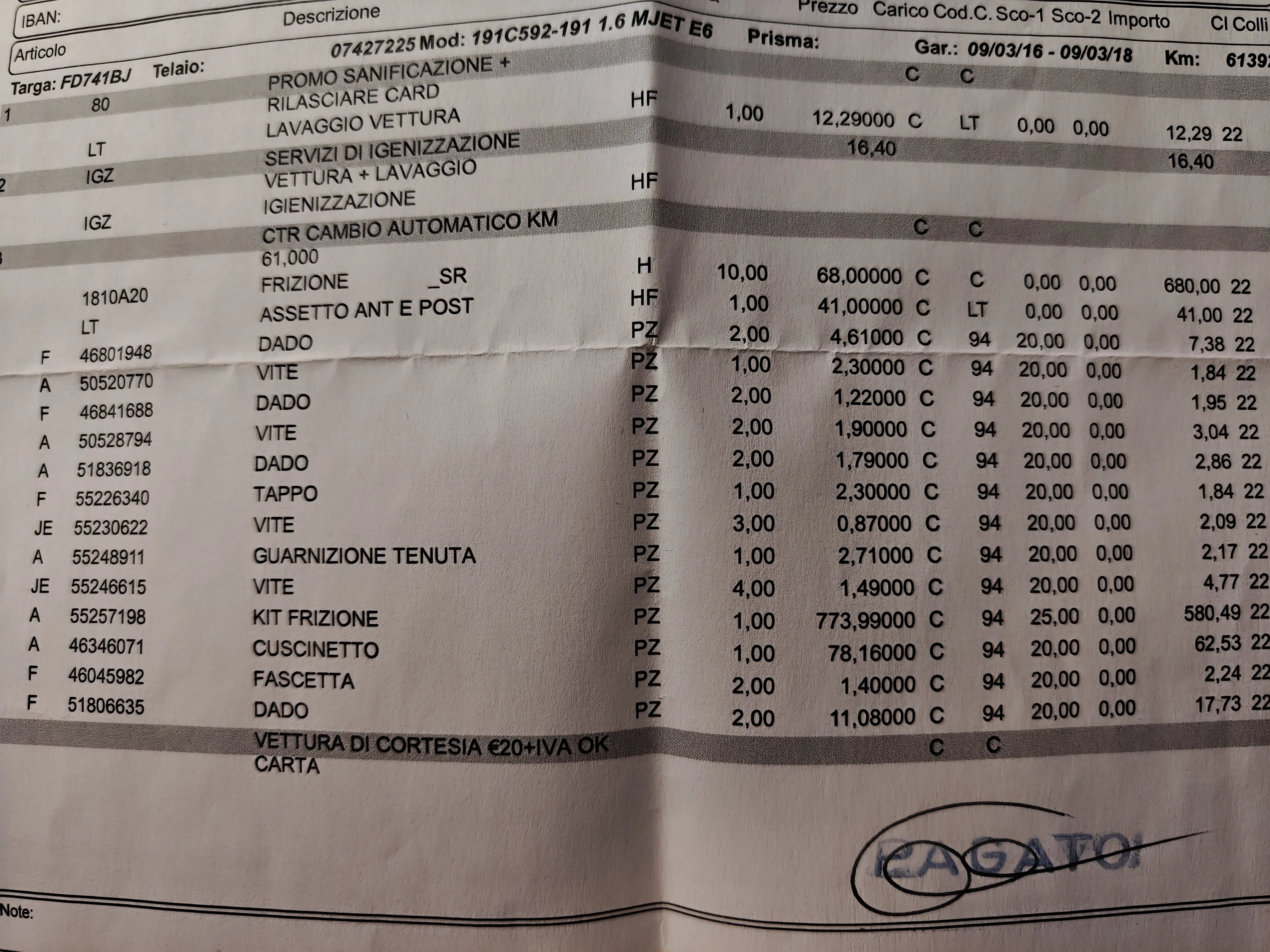

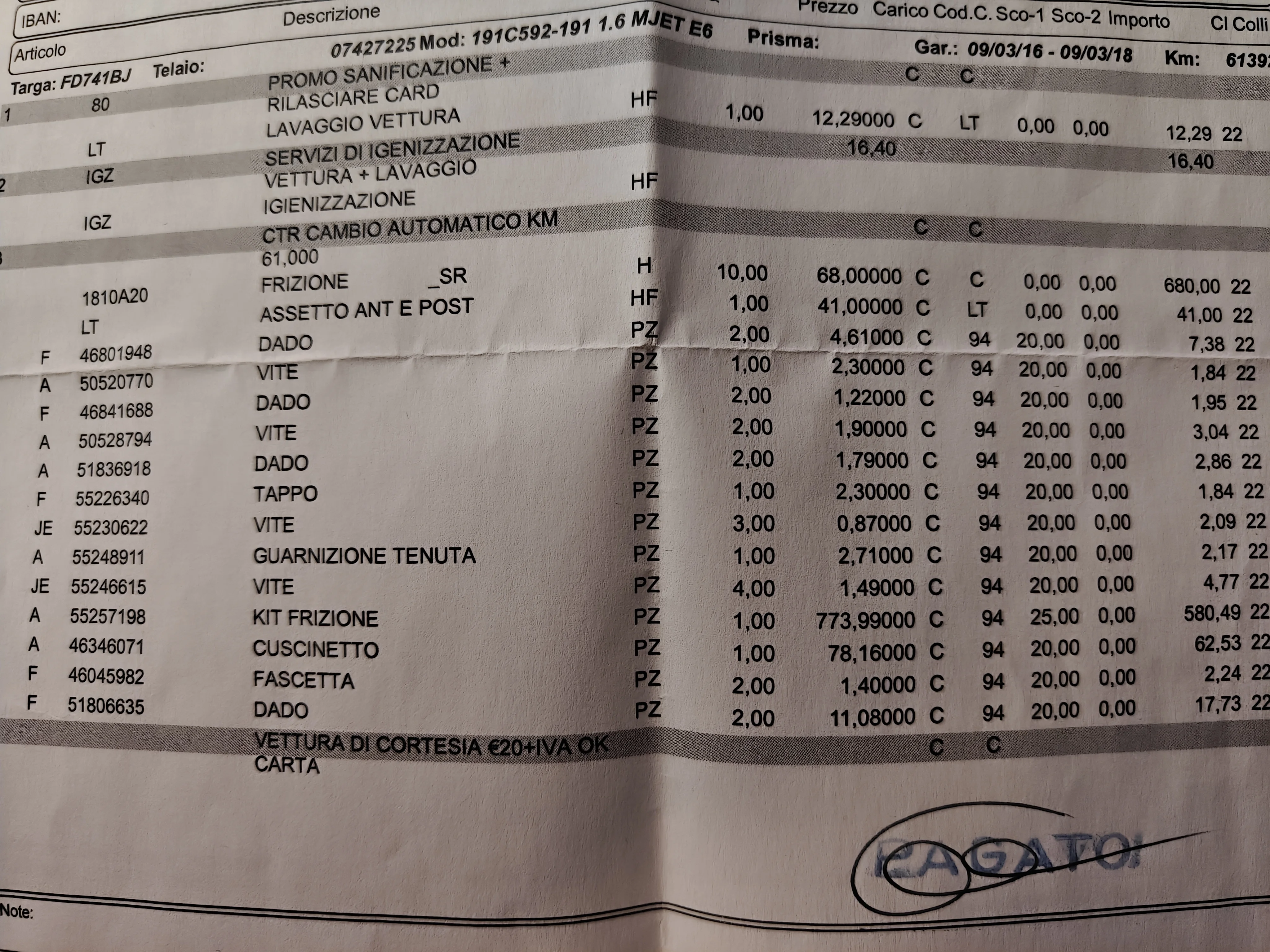

Questa è la lista. La parte importante è il kit frizioni A55257198. Il resto sono minuterie e poi la voce importante di manodopera in cima, 680€

Visualizza allegato 305052
piu che altro fa strano che possa realmente essere il pacco frizioni, perche quando da problema tale cosa viene fuori già da prima con segnali come lo sfrizionamento ecc.
Infatti li mi metto il dubbio, come può essere il pacco frizioni quando non ho problemi di cambiate e sono belle fluide, sarà qualcosa di elettronico, vabbè, appena la porto sicuramente darò risposte in merito qua...
