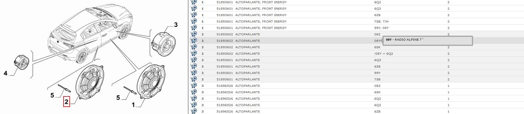

Vai in officina e fai verificare con il telaio su eper.
Ti confermo che con l'Alpine la cassa è prevista.
