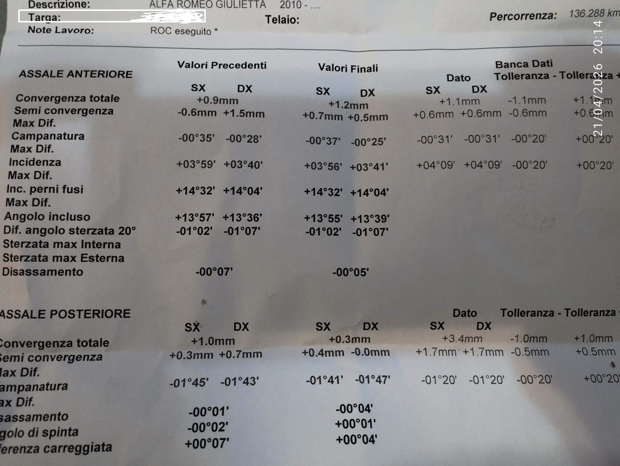

Ciao ragazzi, ultimamente sentivo vibrazioni alo sterzo, e 'auto che tira leggermente a destra, ossia per andare dritto devo tenere il voante leggermente sterzato a sinistra.
Portata l'auto da gommista per convergenza+equilibratura. Risultato? Ora vibra uguale a prima, ed ho il volante ancora piu' storto!
Le gomme davanti sono all'80%, quelle dietro piu' consumate ma comunque non al minimo.
Il gommista ovviamente ha provato a rifilarmi le sue gomme al suo prezzo... dicendo che l'auto va storta e lo sterzo vibra perche' le gomme dietro girano male e stanno per scoppiare... A parte che non sono ancora al masimo dell'usura, mi chiedo cosa centrano le gomme dietro con l'auto che va storta, e il volante che vibra?
Braccetti sospensione ecc ho controllato e sono aposto.
Avete qualche idea? O e' solo che ha fatto un lavoro da cani senza equilibrare i cerchi e convergenza fatta male?

#4
Quando si fa la convergenza si blocca il volante diritto e successivamente si regolano gli angoli di convergenza secondo i dati della casa. Dalla tabella non sembra abbia fatto un buon lavoro.

#6
Anche a me sembra che non abbiano fatto un buon lavoro, specialmente per il discorso volante storto. E dire che hanno diversi ponti ed equilibratici! Ho scritto qua proprio perche' mi fa strano che le gomme post po piu' usurate causino l'auto che tira da una parte, e che le gomme equilibrate, facciano vibrare il volante.
Uscito dal gommista, provo l'auto su un tratto di strada nuova, pianeggiante, asfaltata bene ecc, vibra e tira storto come prima. Torno dal gommista e la risposta e' stata "compra le gomme nuove da noi senno' non te la guardo neanche, il lavoro io lo ho fatto".
Ho preferito andarmene piuttosto che dirgli cio' che pensavo e rovinarmi la giornata... Tanto ormai i soldi li hanno presi.

Aggiornamento: montato le yokohama e vibrazioni sparite!
Volante ancora storto ma li penso risolvero' con una nuova convergenza fatta da qualcuno piu' serio. Probabilmente prima mi monto 4 eibach prokit e suppporti/varie parti in gomma nuove poi si vede di farla andare dritta, viaggiare col volante storto, anche se di poco, da un fastidio assurdo.
