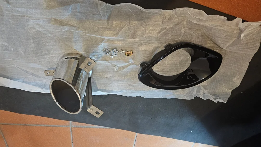

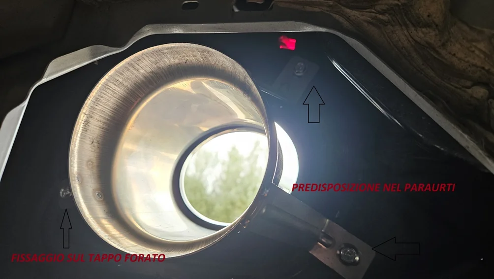

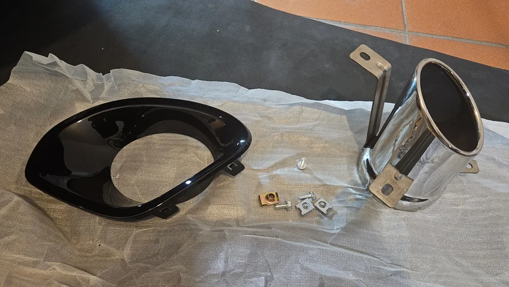

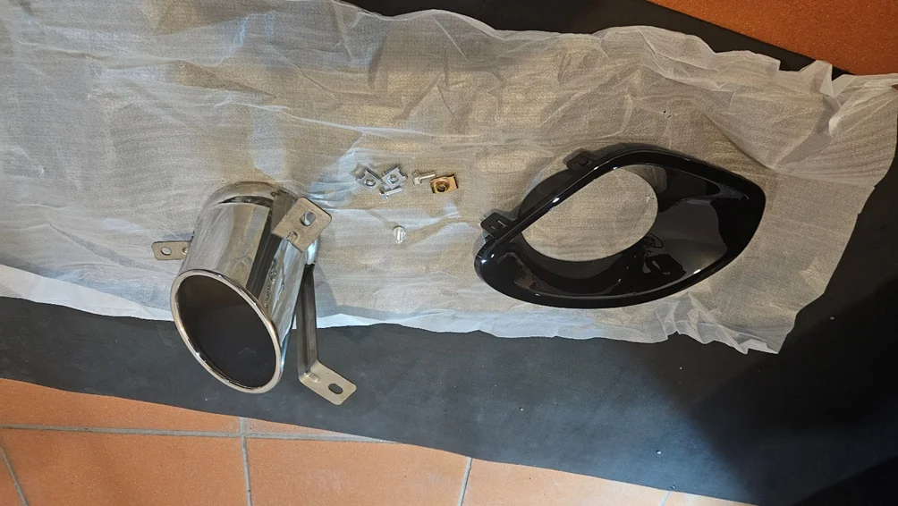

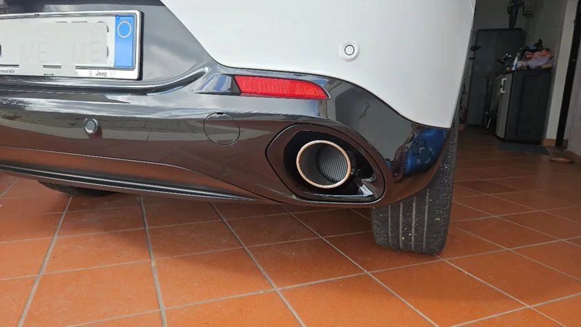

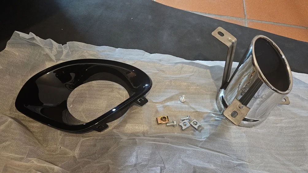

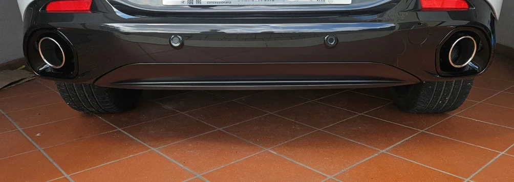

Kit di provenienza Aliexpress con fornito i terminali, mostrine e bulloneria per il montaggio.
Qualità buona (anche se una molletta era priva di filettatura e due le ho dovute accorciare di qualche millimetro per farle corrispondere con i fori di predisposizione).

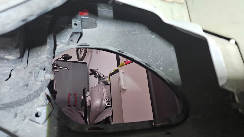

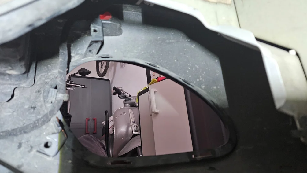

Ecco le predisposizioni presenti nel paraurti dopo aver tolto i tappi originali.
(Per lo smontaggio dei tappi, dalla parte interna, facendo leva alle linguette, fuoriescono senza problemi)

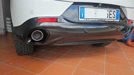

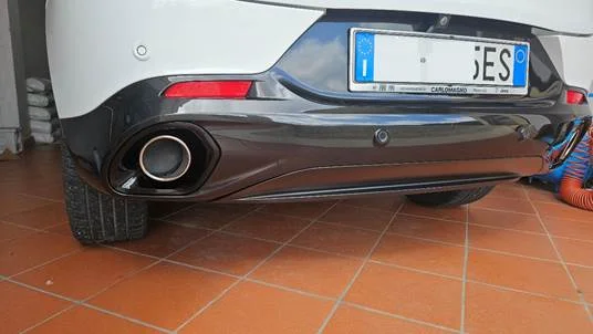

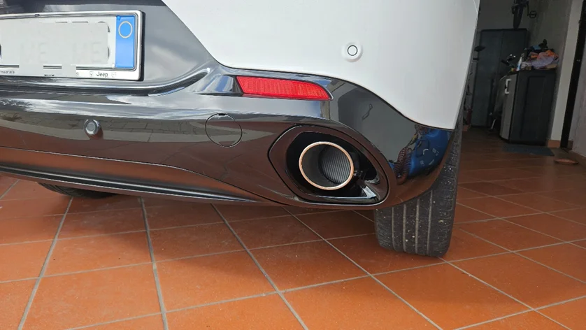

Fissate le mollette presenti nel kit, ho avvitato prima i terminali alle due predisposizioni presenti nel paraurti originale e dopo ho inserito il tappo forato al cui interno va messa la terza molletta per fissare il terminale
LAVORO TERMINATO
Da migliorare solo la copertura dei fori al momento fatta con dei tappi, ma ho intenzione di creare due finti scarichi da inserire all’interno dei terminali.
Visualizza allegato 295499
Visualizza allegato 295498

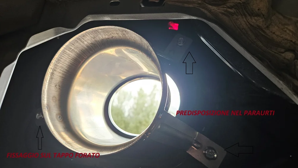

Visualizza allegato 295500
Visualizza allegato 295501

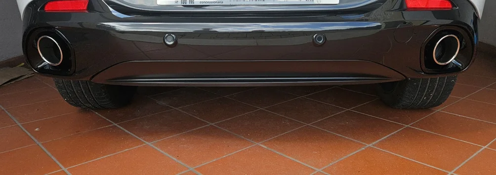

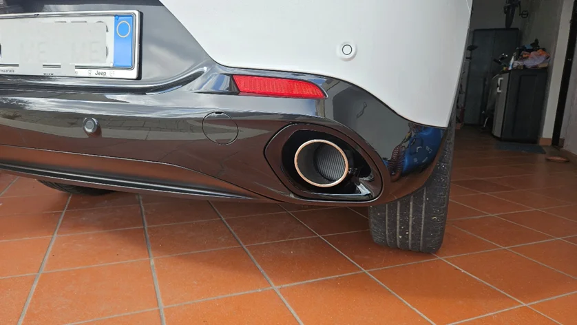

LAVORO TERMINATO
Visualizza allegato 295502

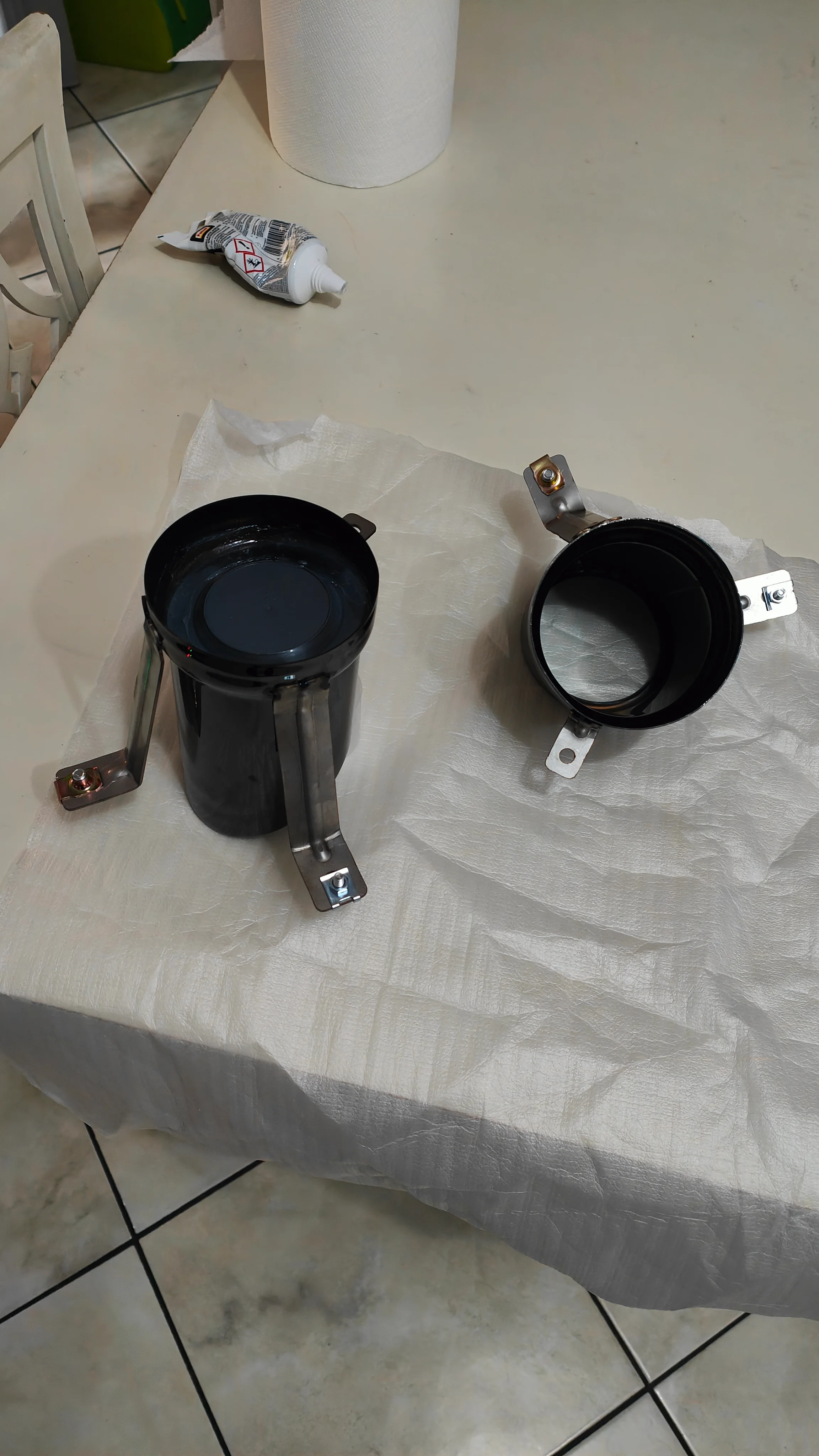

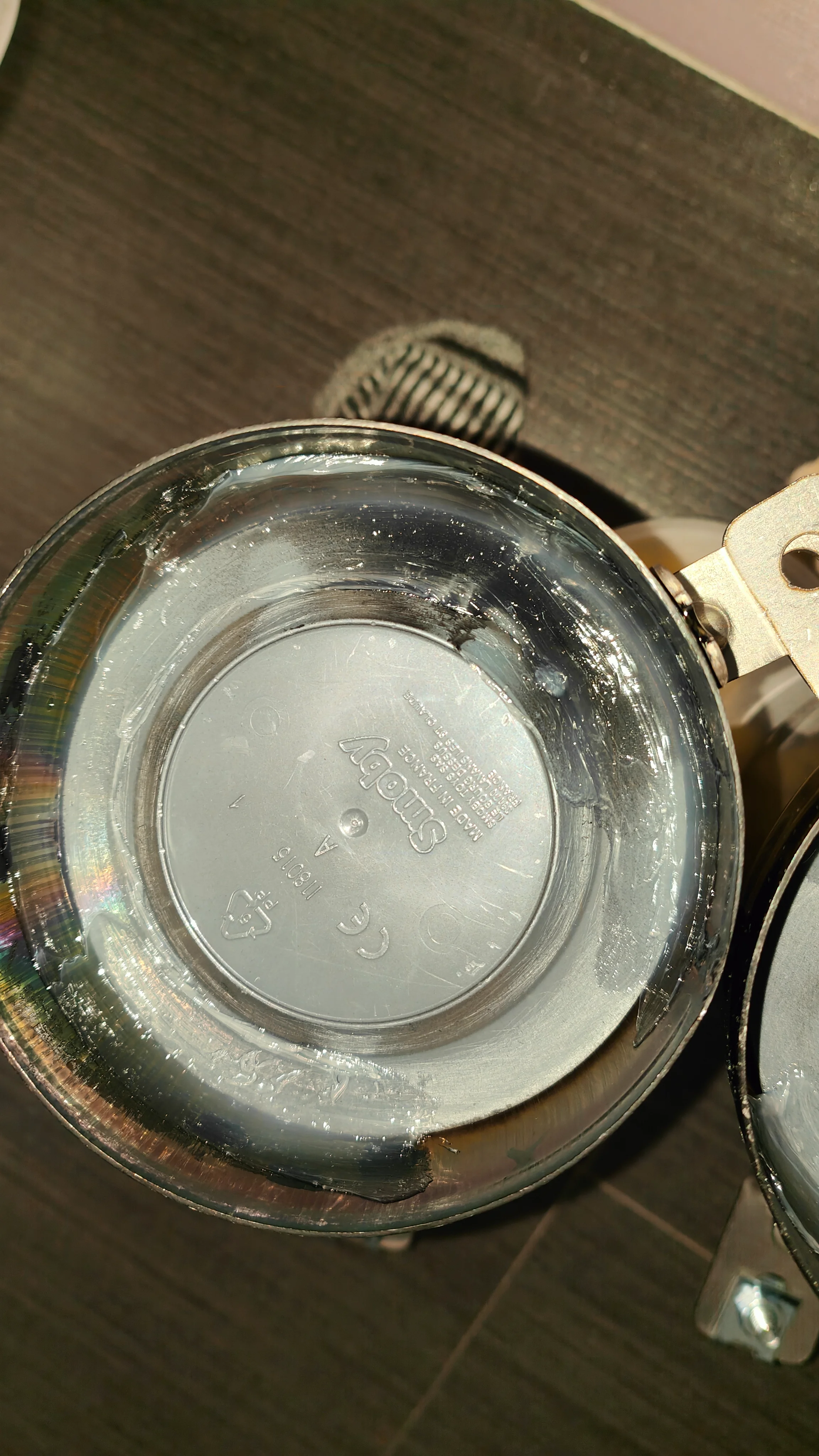

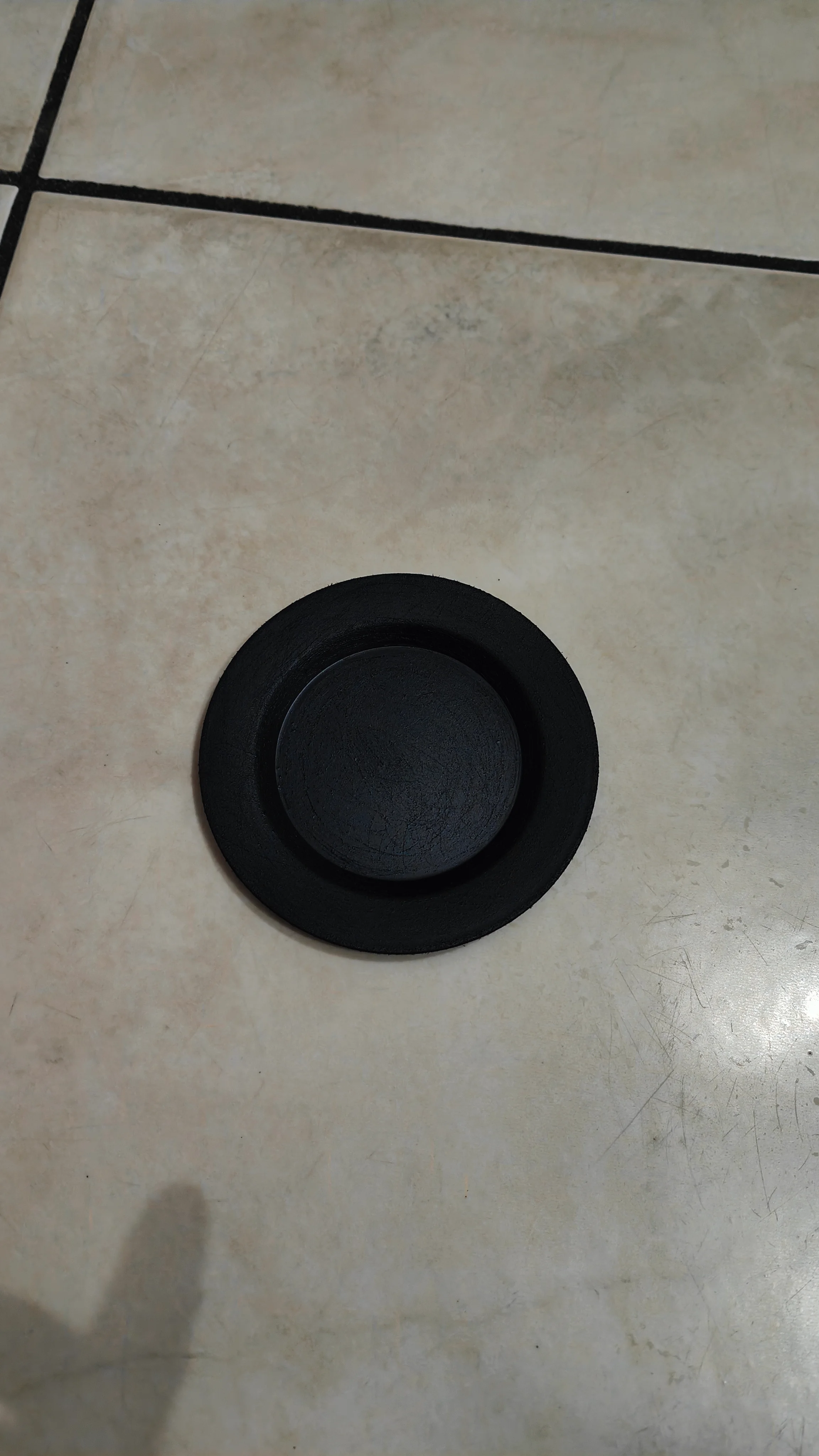

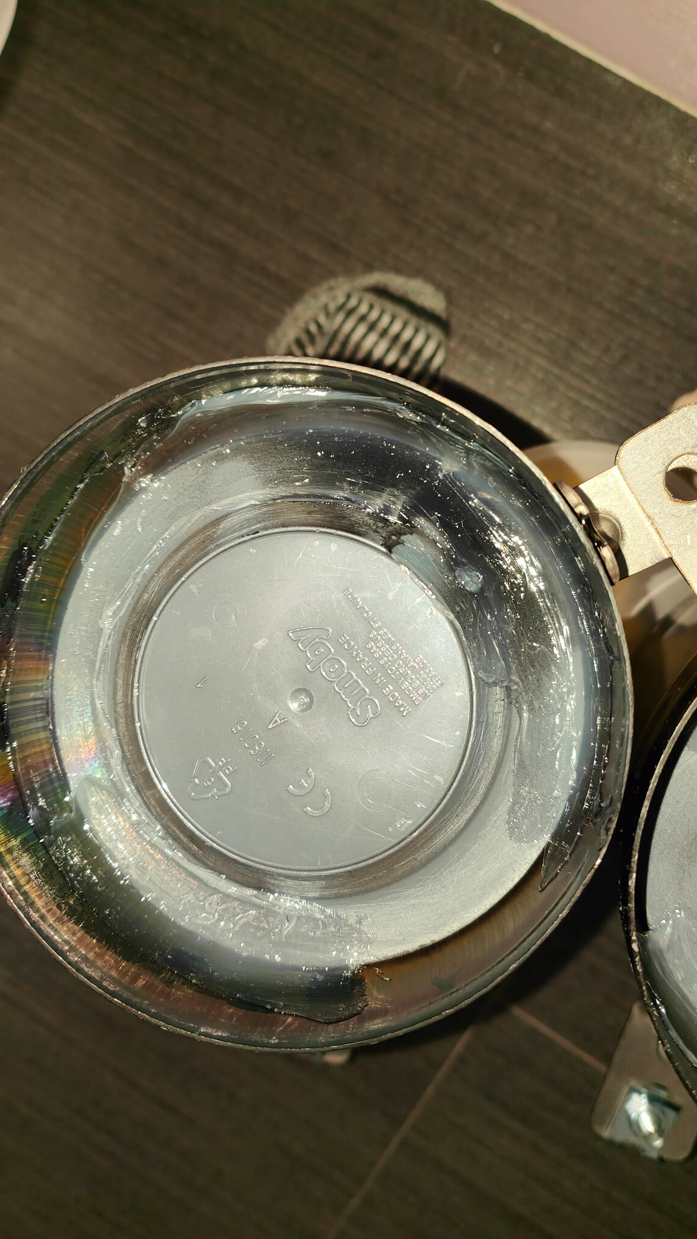

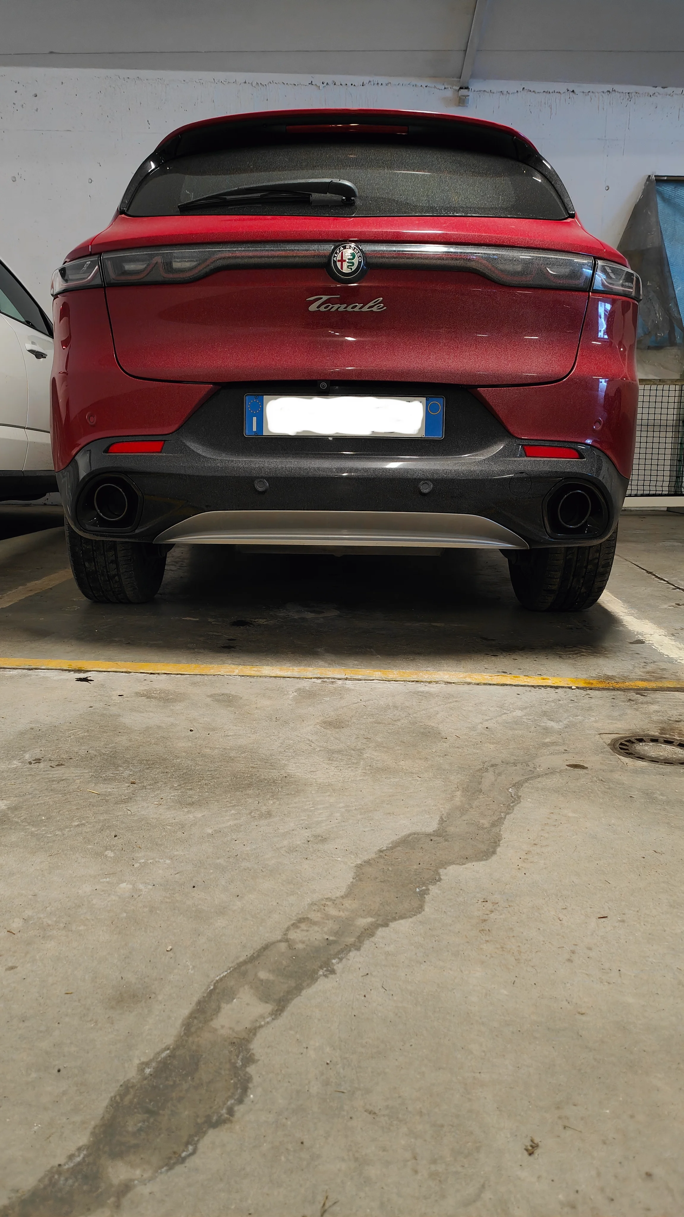

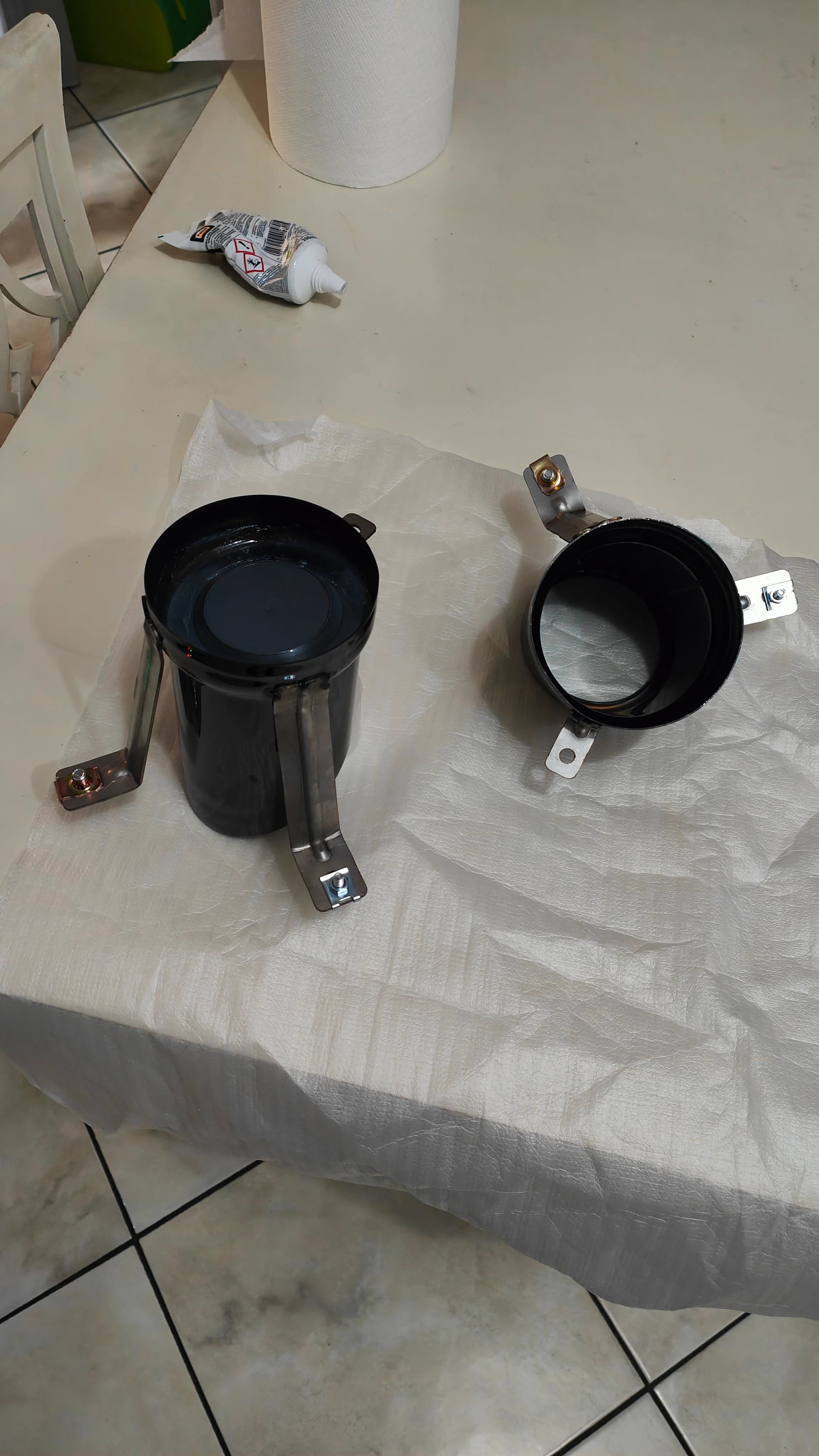

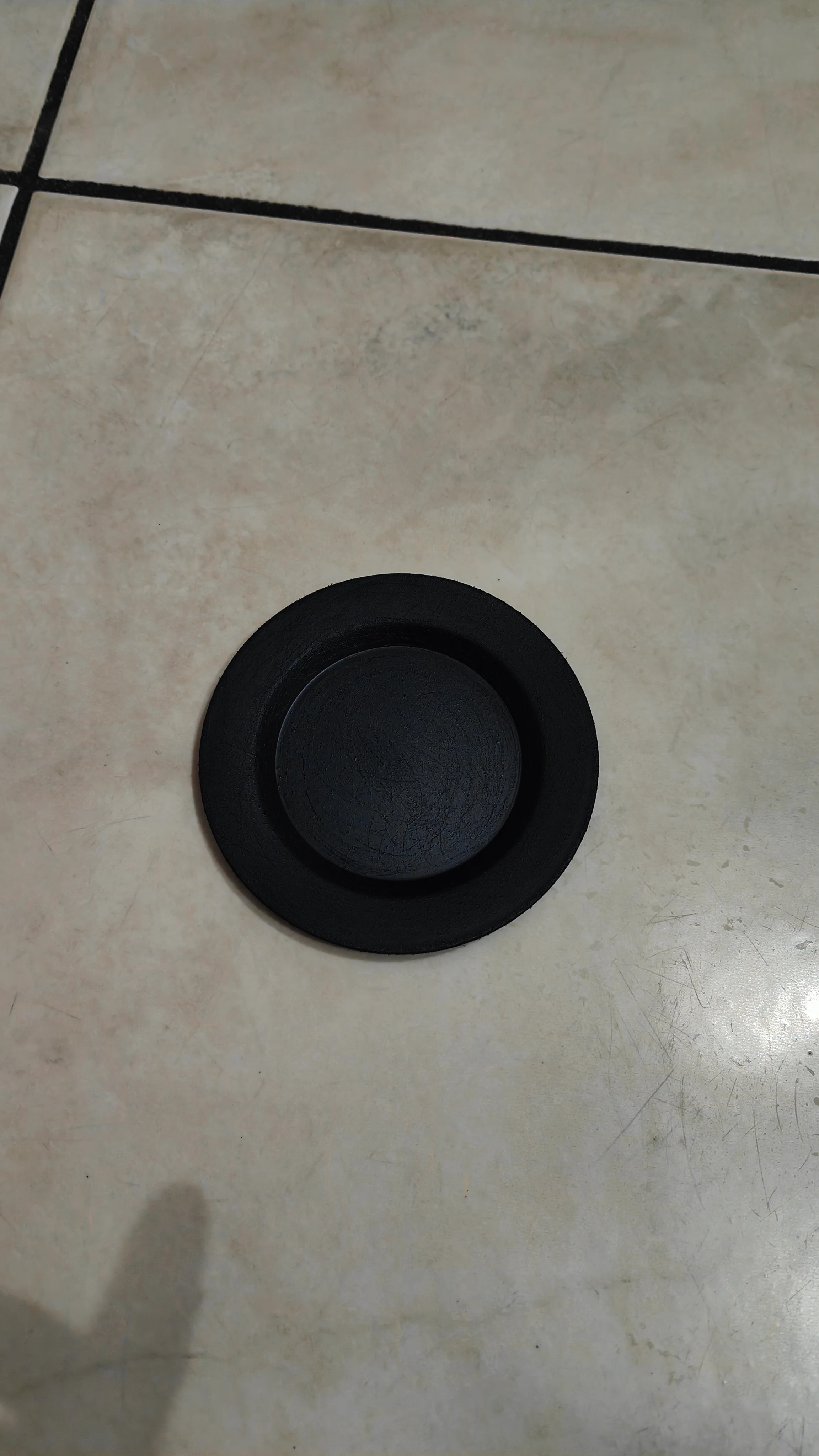

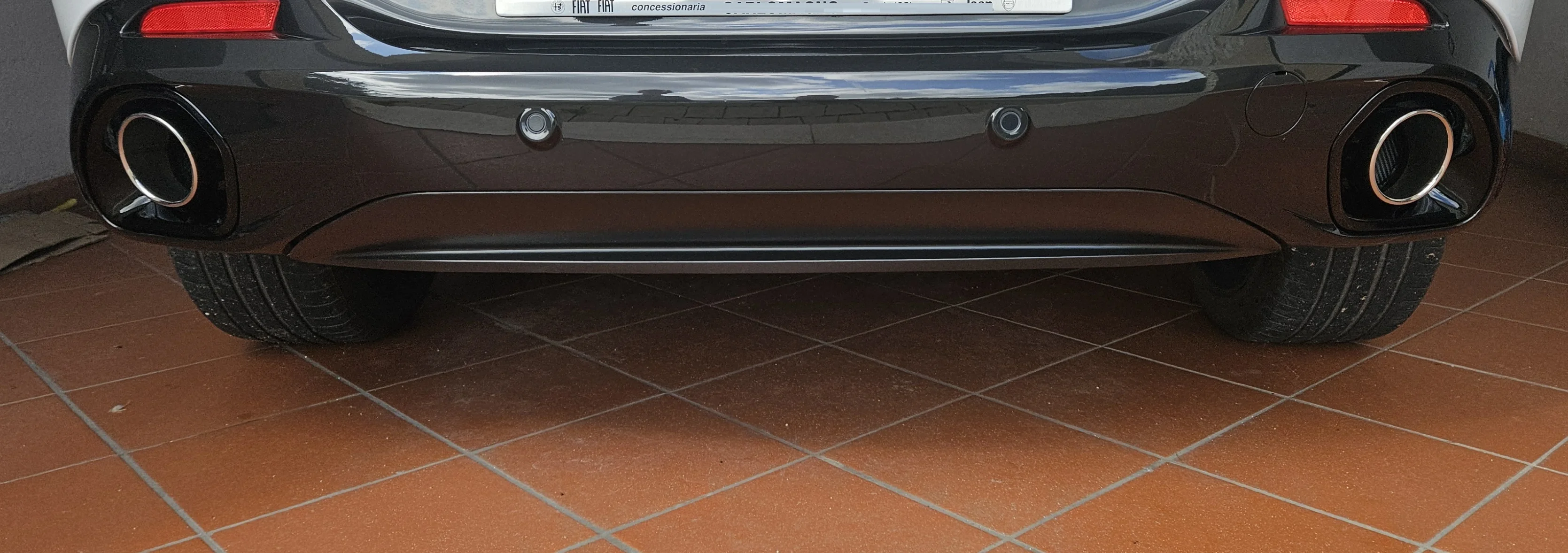

Eccoli I cromati non sono ancora arrivati quindi ho preso quelli neri dalla Germania arrivati subito.
Dentro li ho tappati con i piattini della cucina giocattolo du mia figlia,e verniciati di nero i piattini Lavoro perfetto sembravano fatti apposta. A mia figlia ho regalato un nuovo set cucina giocattolo per farmi perdonare,ed e pure piu bello ☺️

Presi pure io, ma pensavo di lasciare il buco, farà cagare?
