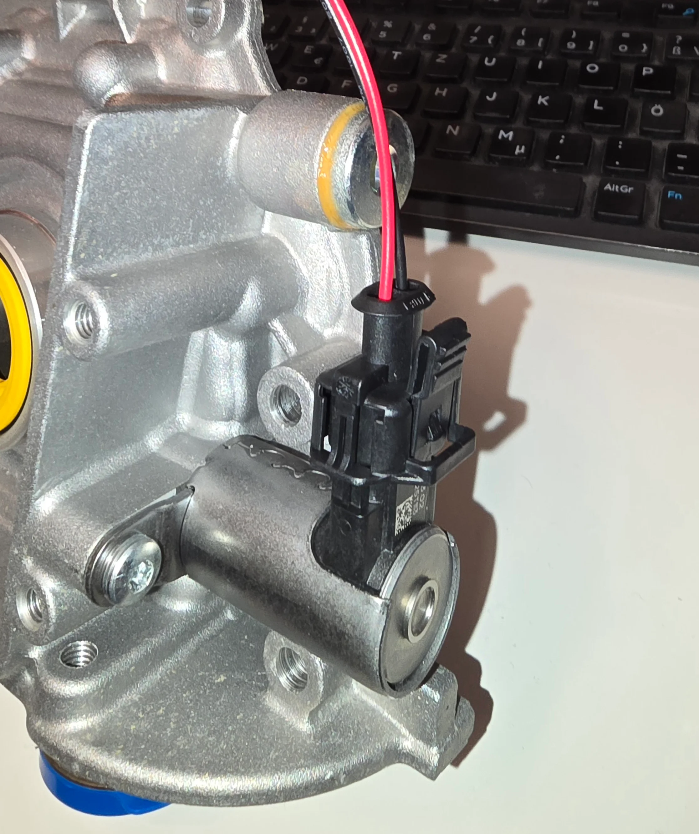

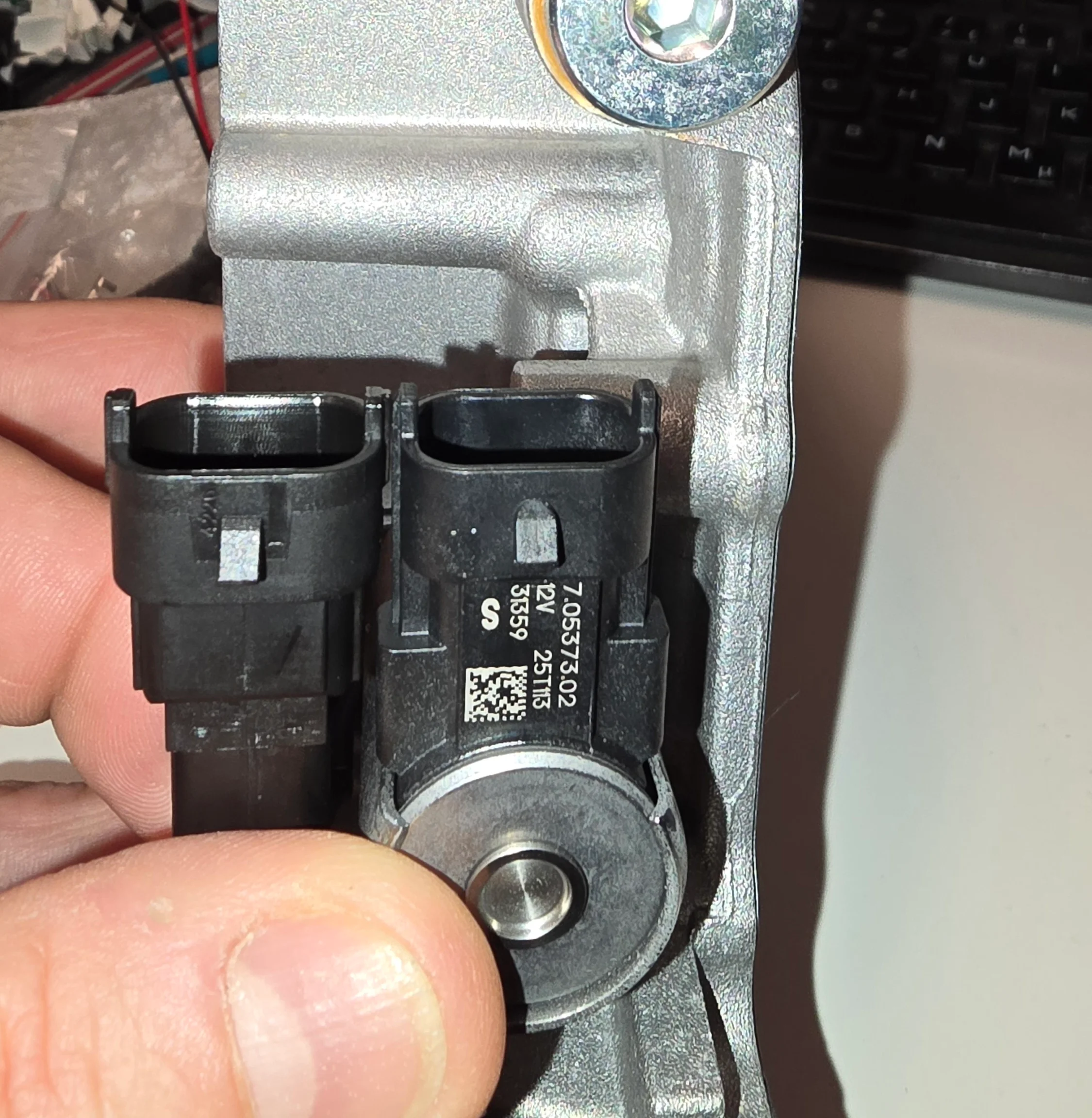

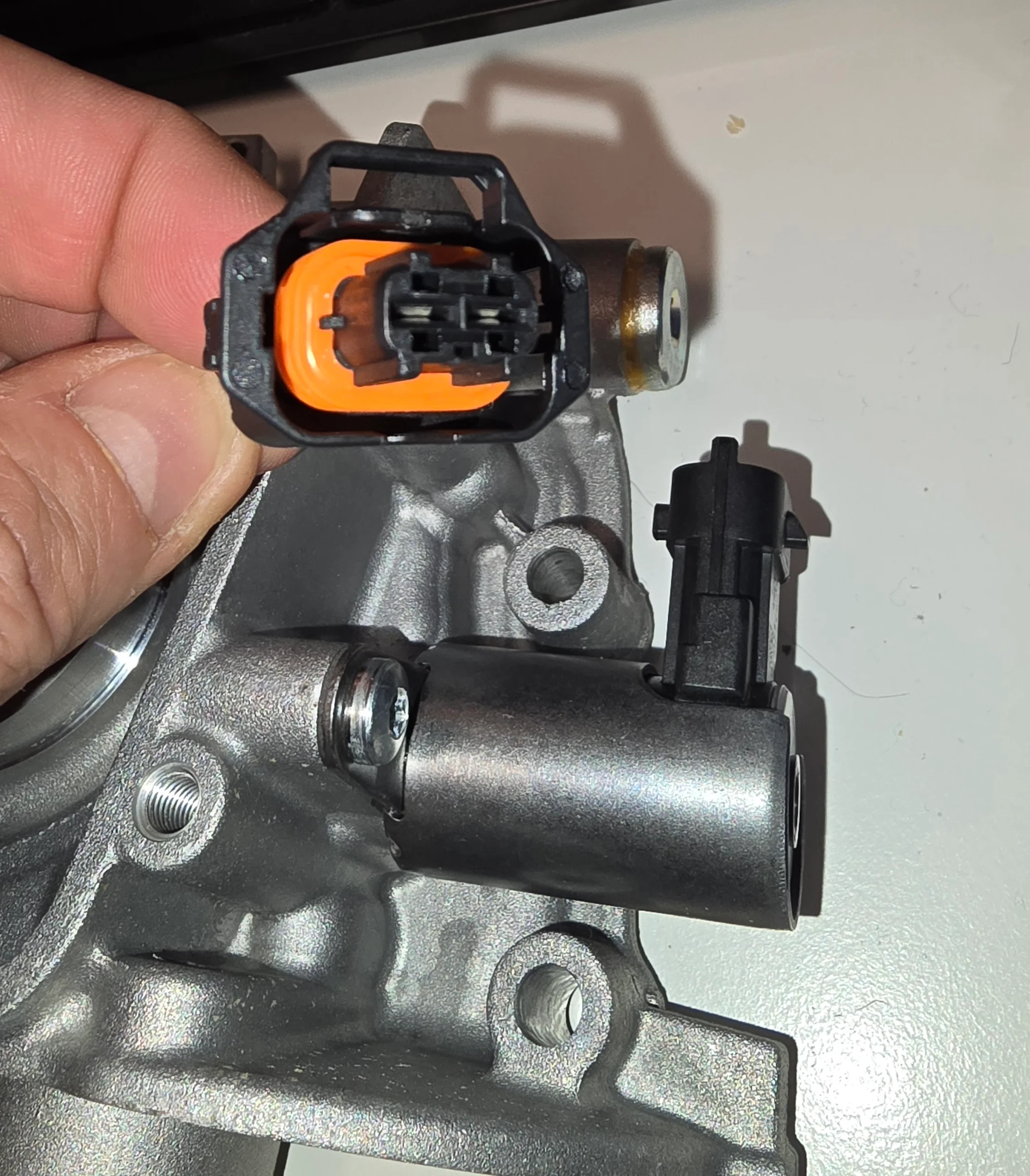

Fatto anche sulla mia, sono che ho messo una resistenza da 20 Ohm / 100 Watt in alluminio (Amazon) in modo da disspare il calore che il consumo di 10 Watt crea (Legge di Ohm su 20 Ohm e 14 Volt).
In pratica ho fatto due prolunghe una che parte dal solenoide e una dal cavo che lo alimenterebbe ed ho portato entrambi i cavi in alto. Questo per poterla fare reversibile in 5 secondi aprendo il cofano e andando a riunire i due cavi. Al cavo che porta la corrente ho attaccato la resistenza.
Risultato la pompa resta sempre in alta pressione e la macchina è diventata silenziosissima e ben più lubrificata di prima.
Gli attacchi li ho presi su Aliexpress a 1€/Cad. e ci sono i link un paio di post più in alto.
Rispetto a prima adesso al minimo o quando c'è pochissimo carico motore la pressione resta a circa 0,5 Bar in più ripetto a prima, ma il motore soprattutto da freddo è diventato silenziosissimo.
