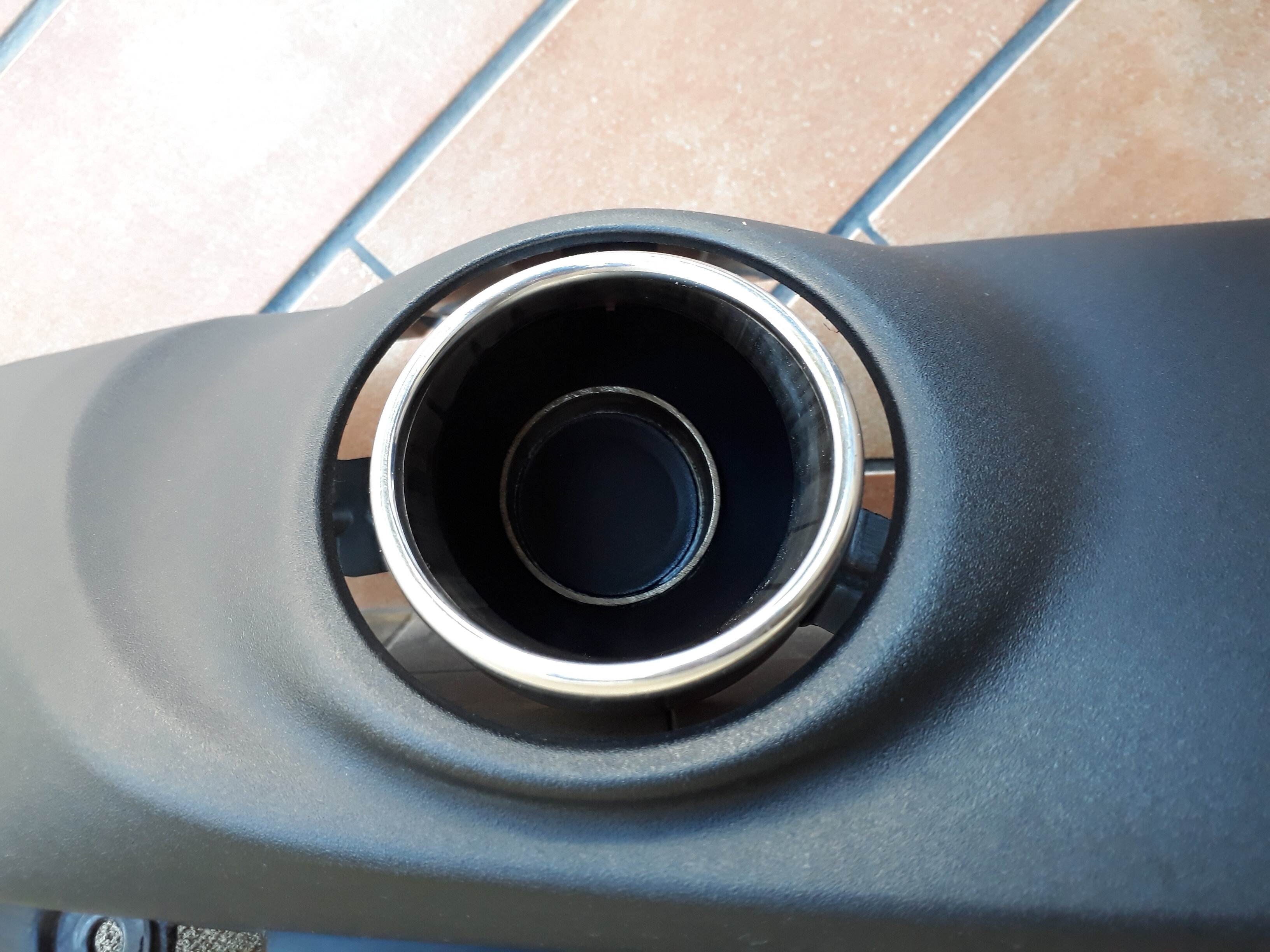

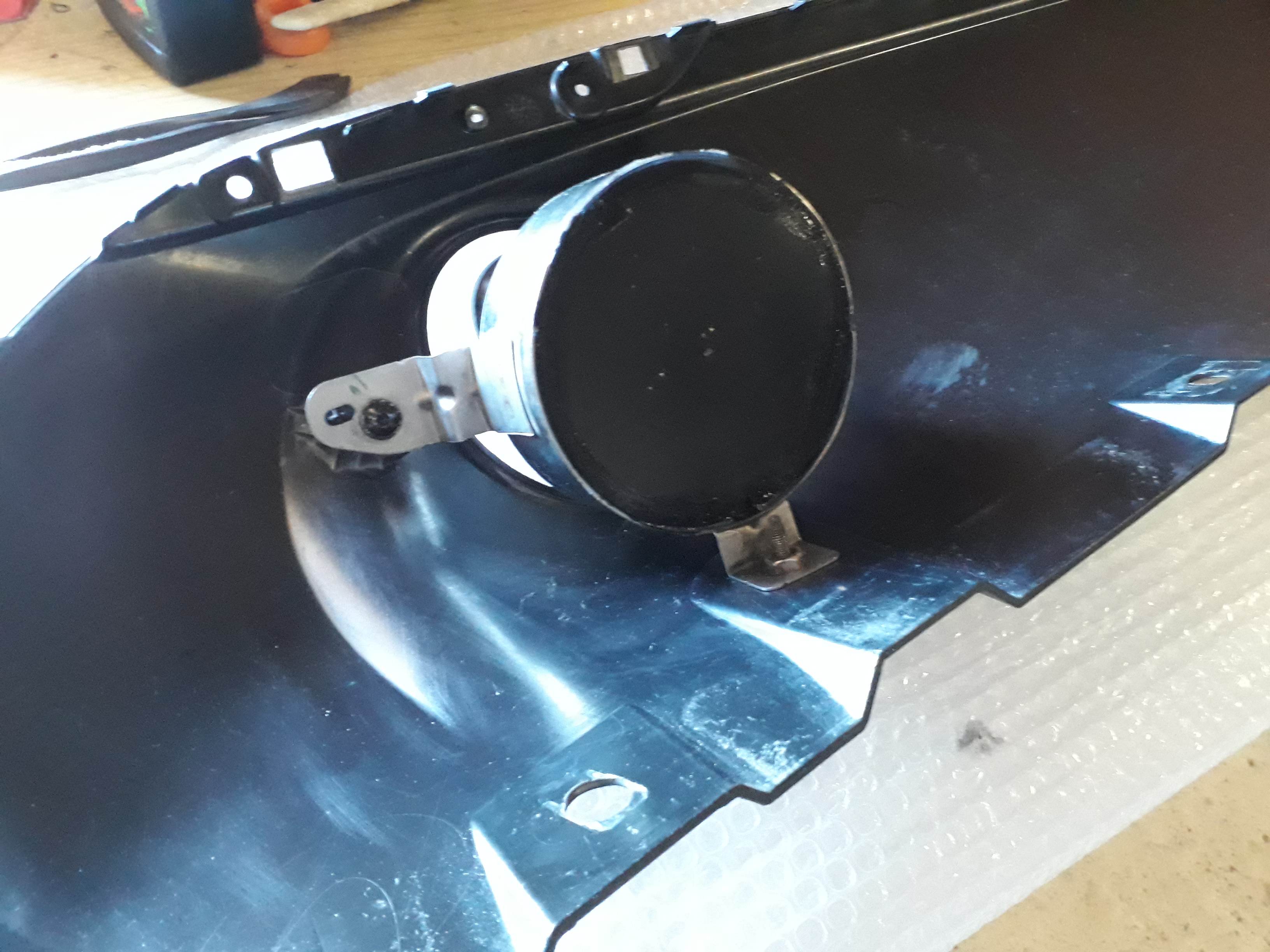

Anche io ho deciso installare il dam con due scarichi. Ne ho trovato uno usato in ottime condizioni, praticamente nuovo. Prima di montarlo ho apportato una modifica al secondo terminale, inserendo un finto tubo di scarico in modo tale da renderlo simile a quello vero. Allego qualche foto

Bella idea! Fai una foto frontale di entrambi gli scarichi

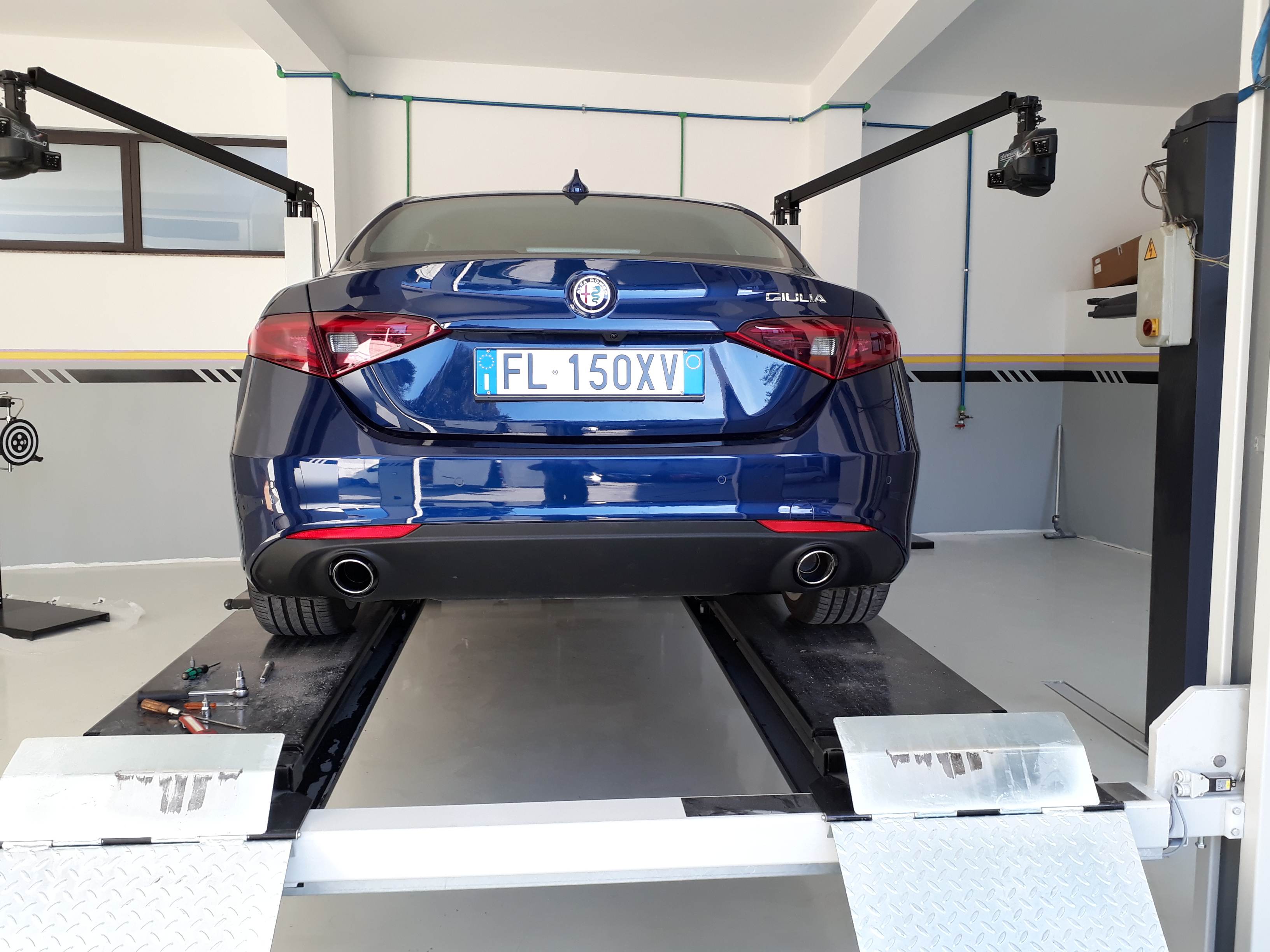

Montaggio dam con doppio scarico completato. Ho preferito togliere il paraurti in quanto la sostituzione del dam è molto più semplice. Per toglierlo basto togliere le 3 viti presenti nel passaruota.
