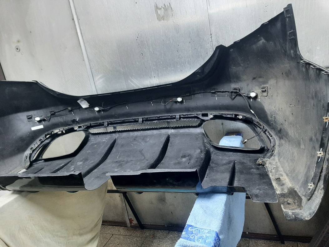

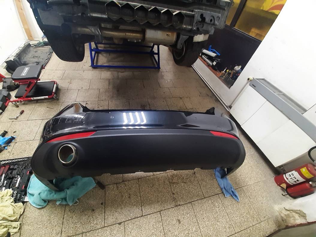

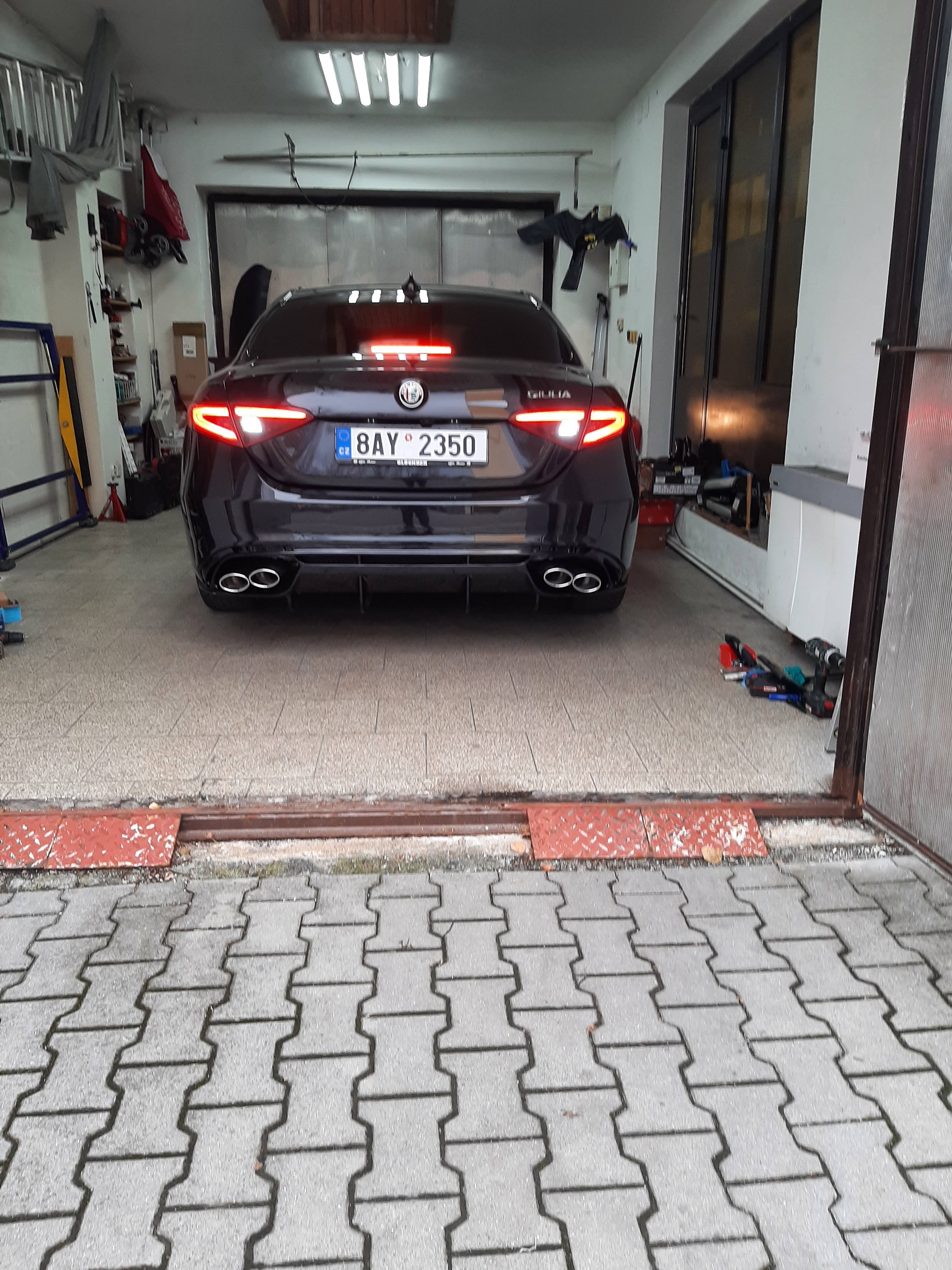

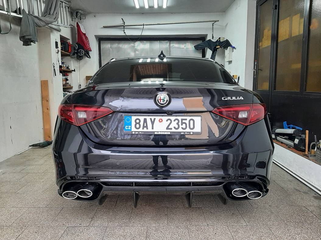

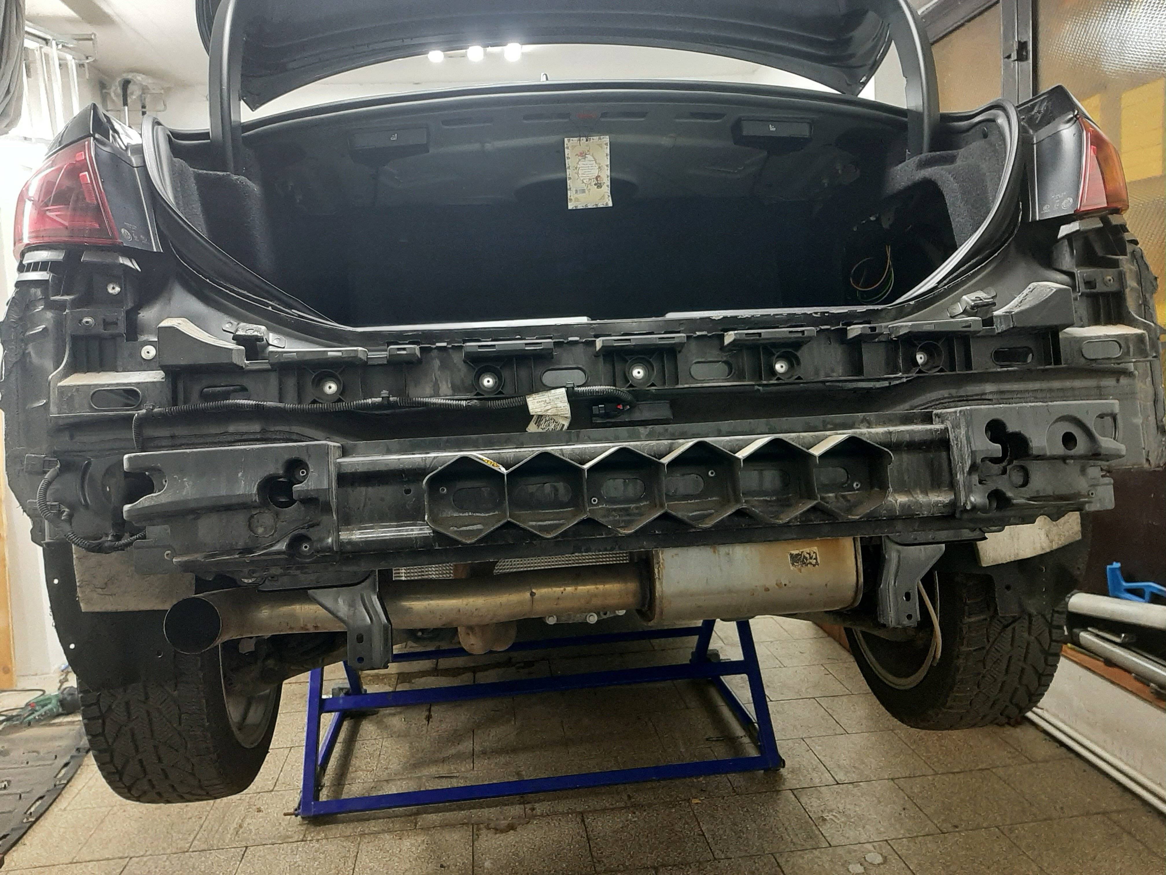

Ciao ragazzi!! Vorrei mettere il dam doppio scarico sulla mia 160cv. Ho visto che sembra fattibile senza smontare l'intero paraurti, grazie per la guida! Mi chiedo pero se si veda (e quanto) il fatto che c'è un solo tubo a sinistra e non in entrambi i buchi. Qualcuno ha una foto per capire quanto è visibile? grazie!
Tentativo di imitare QV
    103.1 KB · Visualizzazioni: 271
    120.8 KB · Visualizzazioni: 256
    89.2 KB · Visualizzazioni: 249
    122.1 KB · Visualizzazioni: 255
    114.5 KB · Visualizzazioni: 262
    117.9 KB · Visualizzazioni: 257
    167.2 KB · Visualizzazioni: 262
    1.1 MB · Visualizzazioni: 264

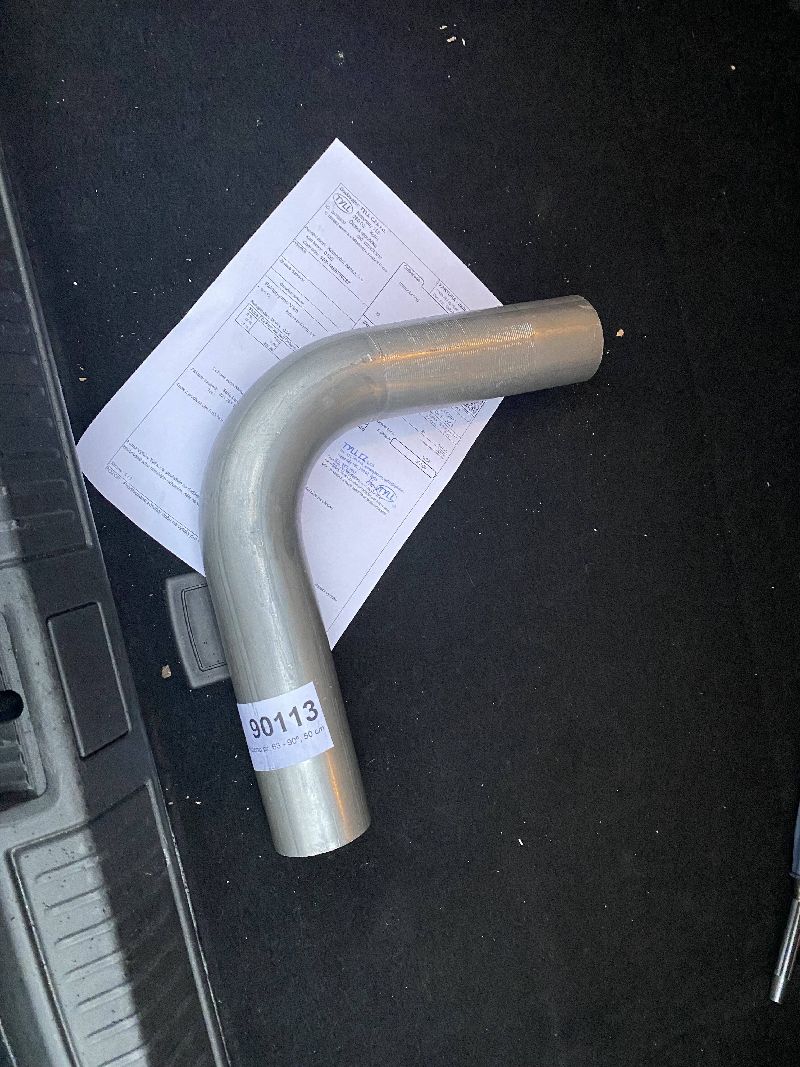

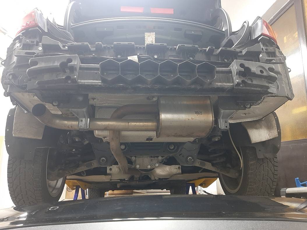

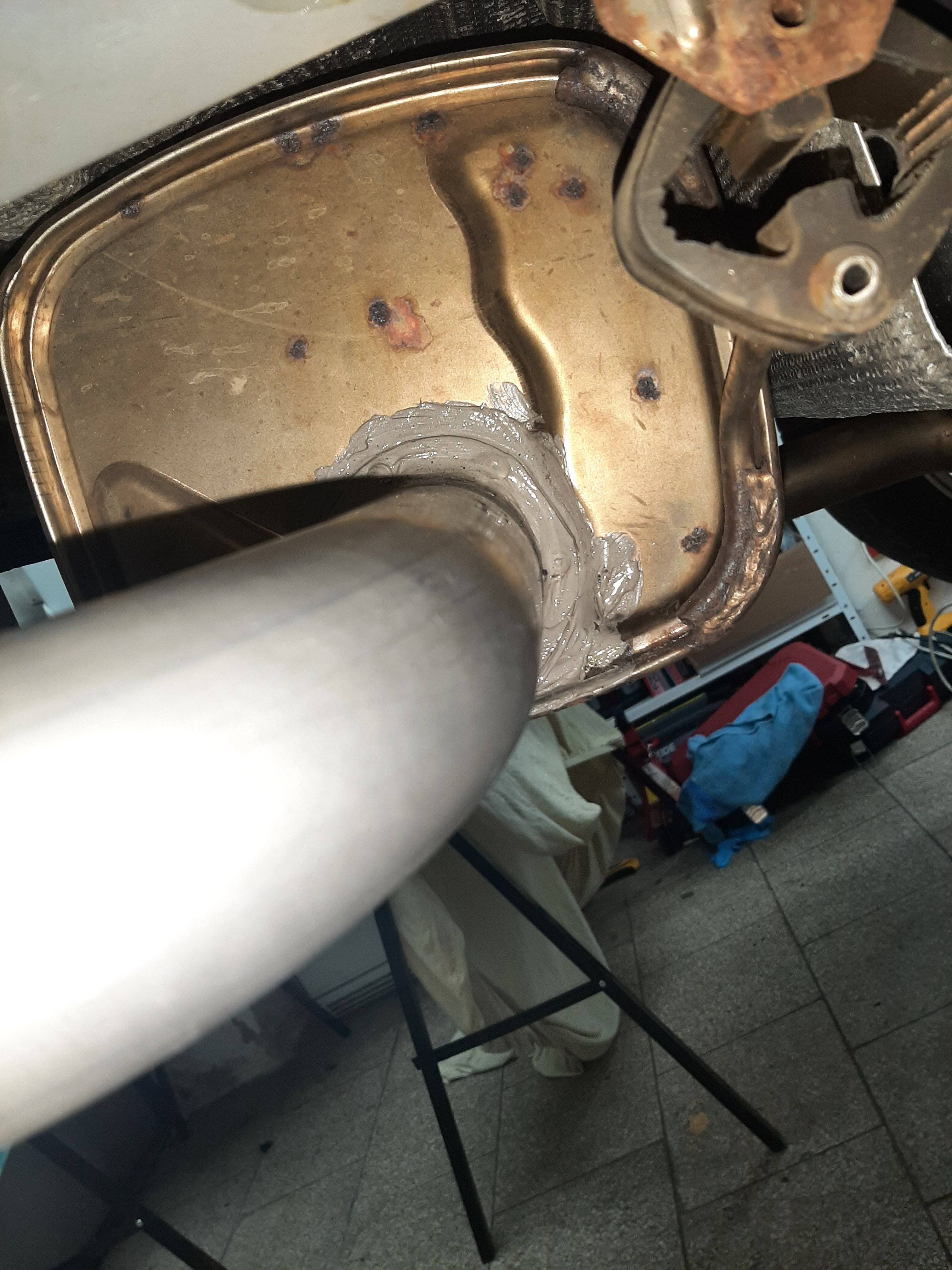

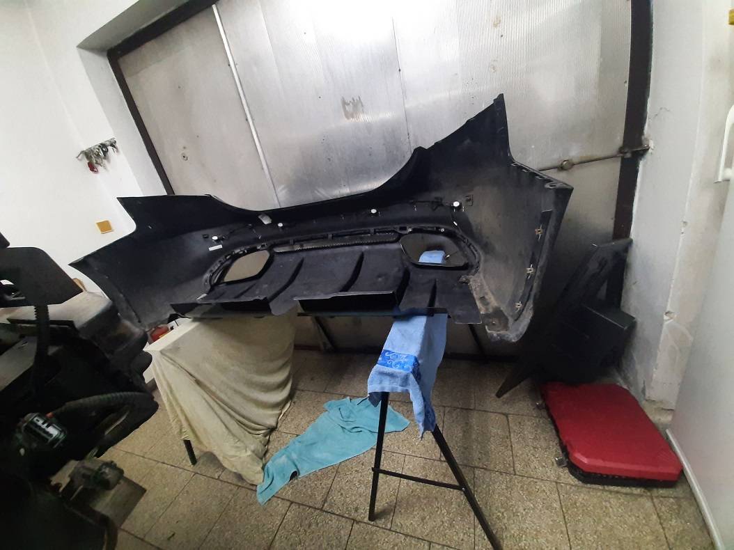

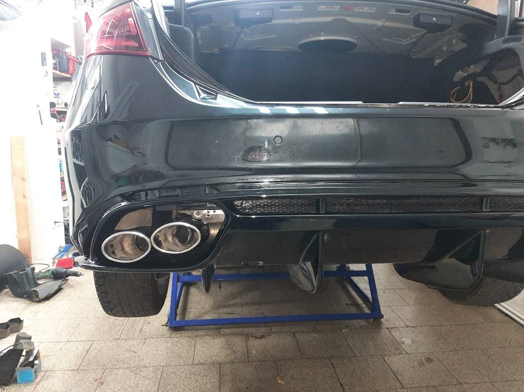

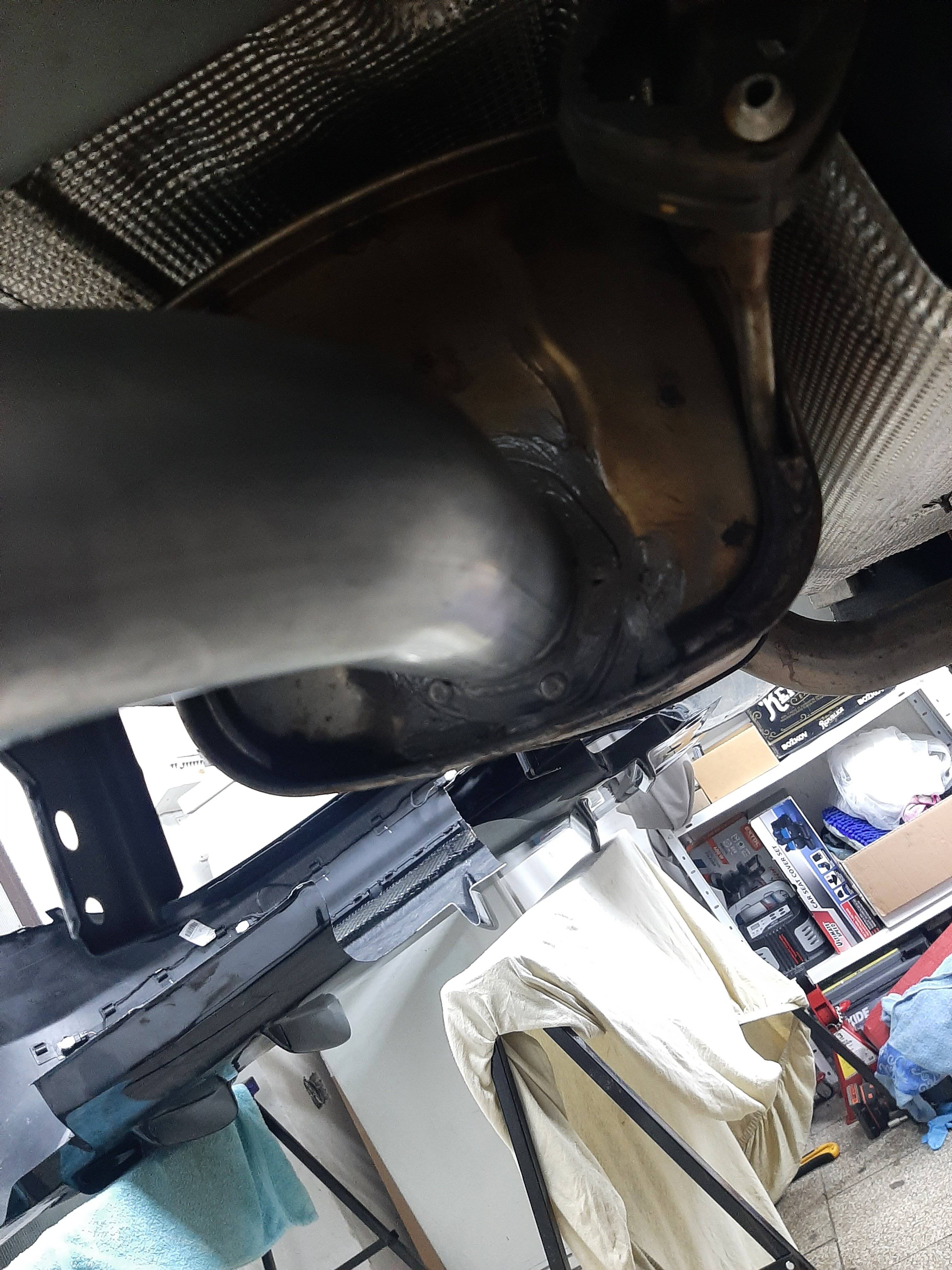

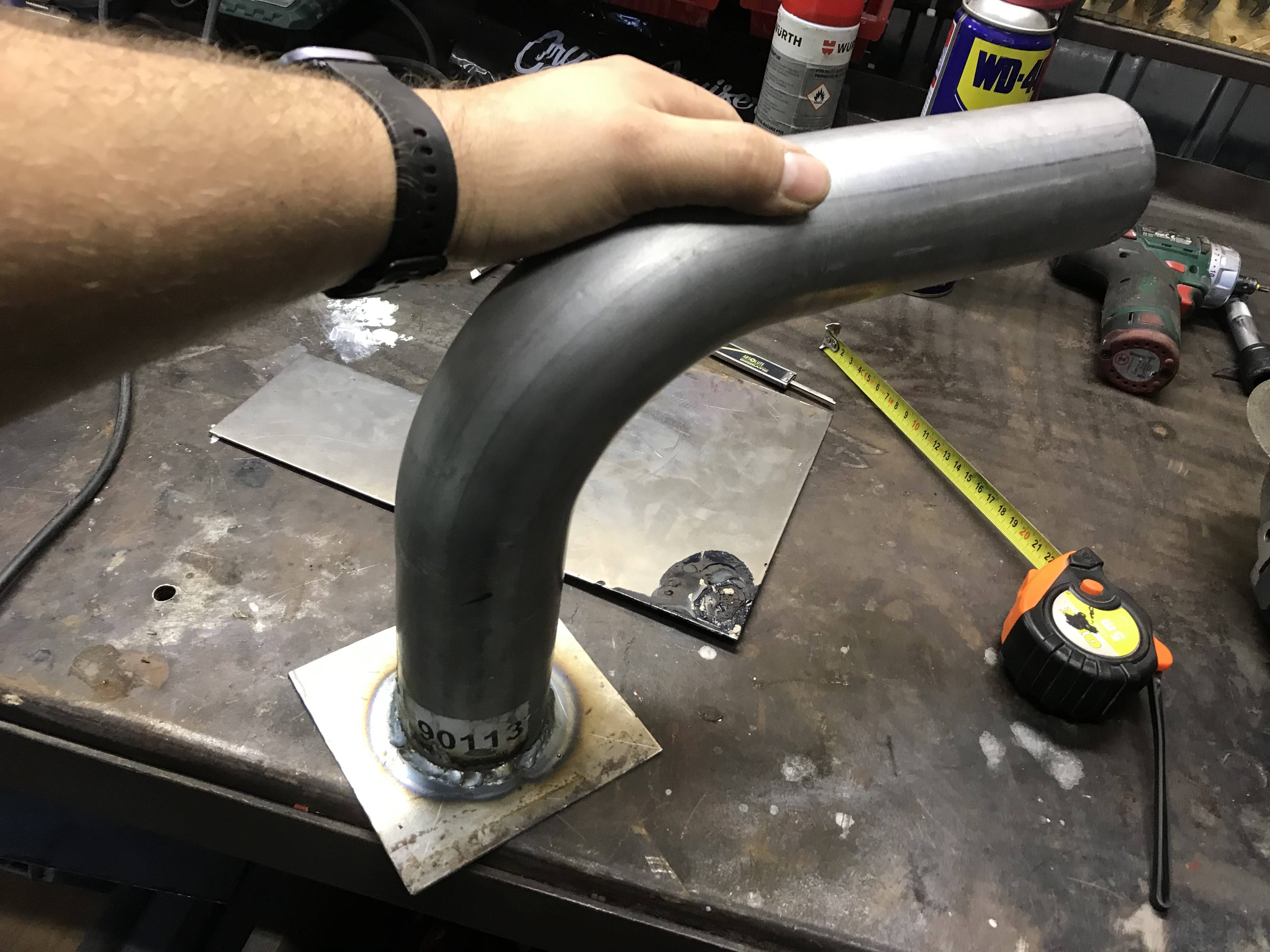

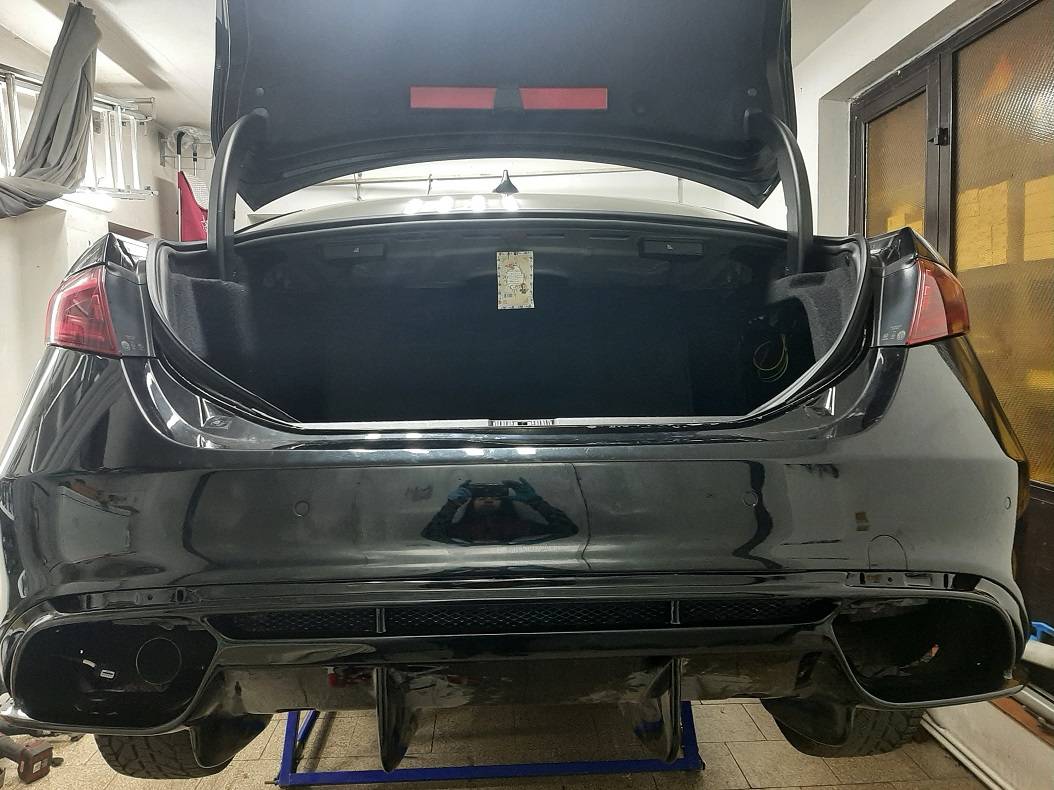

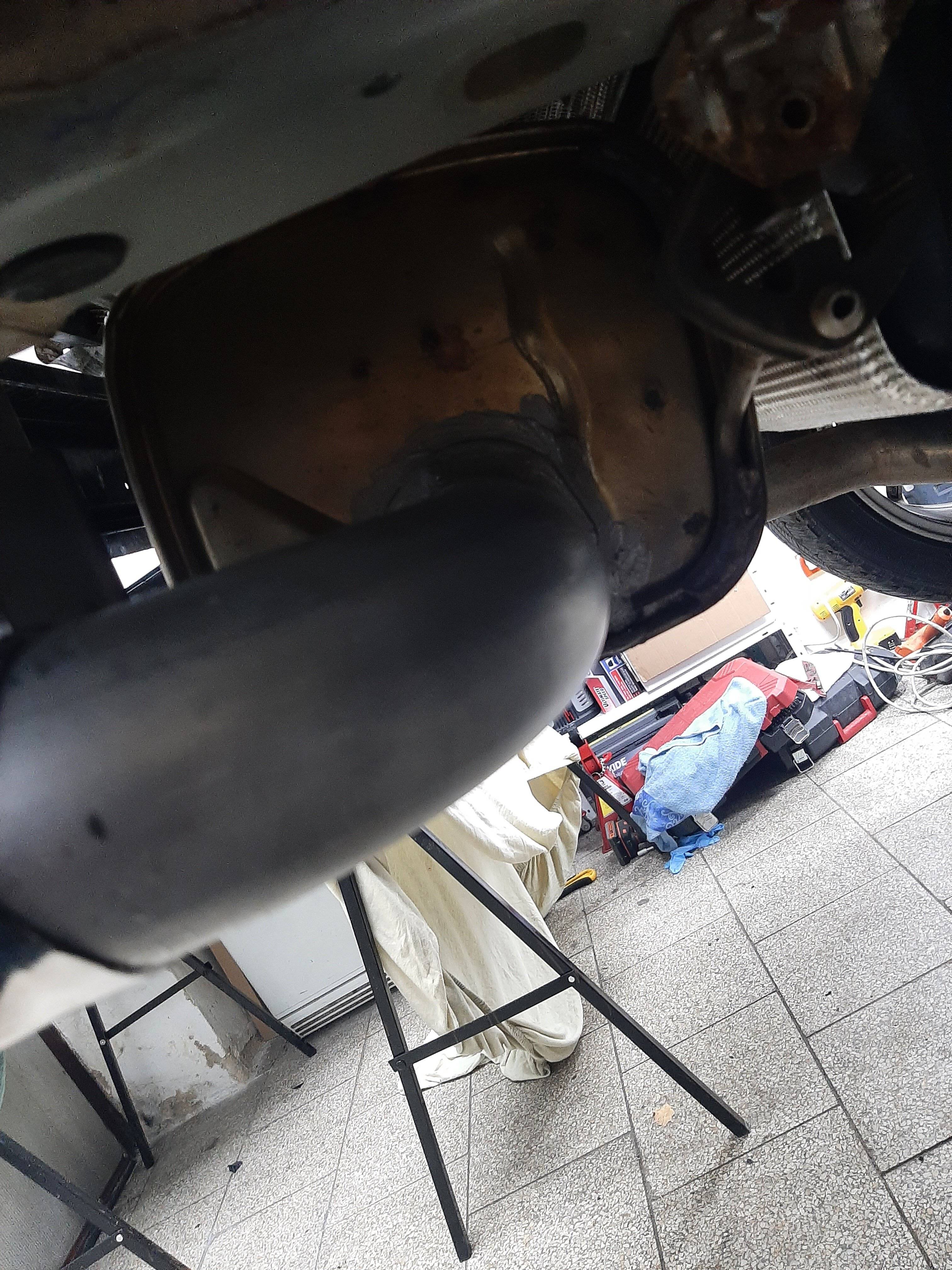

Produzione, montaggio del secondo tubo di scarico
