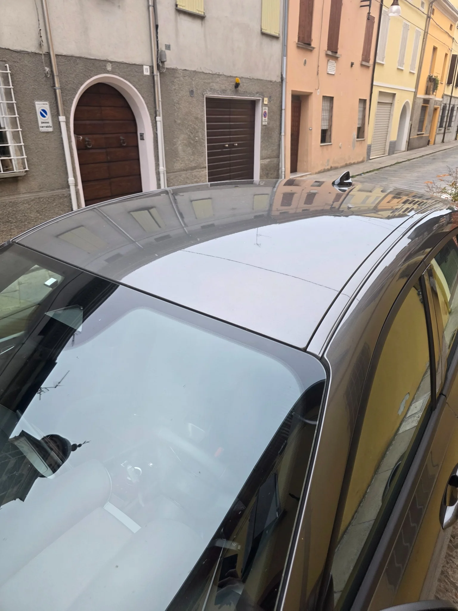

Sul tetto che ci sono due coperchi di plastica del colore della carrozzeria che corrono lungo tutto il tetto e coprono la zona in cui vanno le barre.
Per entrambi i coperchi, aprendo il portellone si vede la fine dello stesso. Lo si tira delicatamente ma con forza verso l'alto. Ad un certo punto si sgancia. Sganciato il primo si continua a far saltare anche gli altri gancetti che si trovano lungo il pezzo. È molto intuitivo.
ATTENZIONE: circa a metà del tappo non c'è un gancio ma un pezzo di biadesivo. Se si tira forte si spacca il coperchio a metà --> Occorre fare con attenzione
Una volta tolti i coperchi, si appoggiano le barre nella sede. Occhio dx/sx.
Nelle barre ci sono delle viti già presentate che combaciano perfettamente con dei fori filettati sulla macchina. Avvitare quelle fino a chiusura.
Alla fine si mettono i tappi forniti con le barre per coprire la testa delle viti
