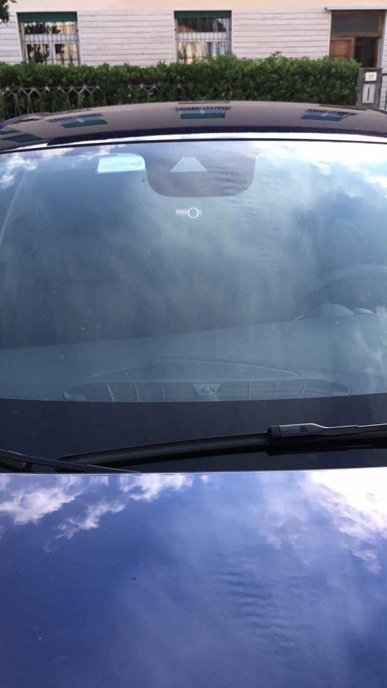

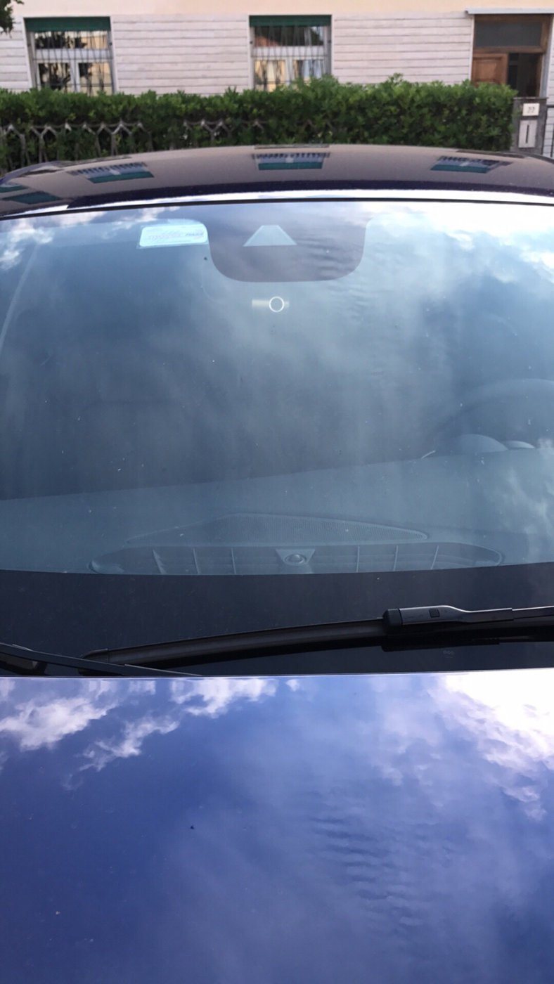

Visualizza allegato 141518
Così da fuori
Il passaggio del cavo usb è provvisorio.

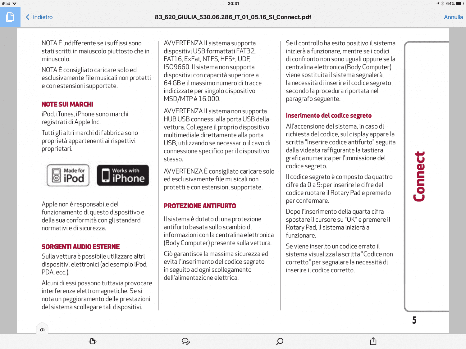

Caspita! I crepitii dici che sono dovuti alla contemporanea presenza di bt e cavo?? Mi apri un mondo! Ma secondo la tua esperienza almeno come viva voce si puó lasciare il bt o bisogna staccare anche quello?
In viva voce sono sicuro al 99% non ci sono scoppiettii ad alta frequenza (sembra la plastica del cruscotto che scricchiola...).
Se hai il cellulare attaccato col cavo alle USB anteriori (mai provato con l'USB posteriore...) e il BT attivo allora scoppietta, non sempre, solo raramente, in modo imprevedibile...
Con solo il cavo no
Con solo il BT no
Con il BT e una chiavetta USB con musica no
Probabilmente all'infotainment, mentre riproduce musica via BT, non piacciono, nelle prese USB, sorgenti alimentate tipo cellulare (e viceversa).
Sul LUM specifico per l'infotainment, però, mi sembra di ricordare che il problema sia segnalato...adesso cerco...
Eccolo! ("sorgenti audio esterne")
