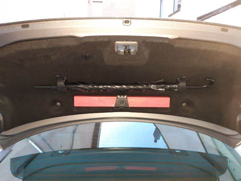

Anche se non è una cosa complicata, pubblico un breve tutorial in merito al montaggio dell'ombrello nel baule della Giulia. Comunque le istruzioni sono più o meno valide per qualsiasi auto.
Prima cosa bisogna procurarsi il porta ombrelli (es su Amazon)
https://www.amazon.it/gp/product/B017HORJ9G/?tag=alfauto-21

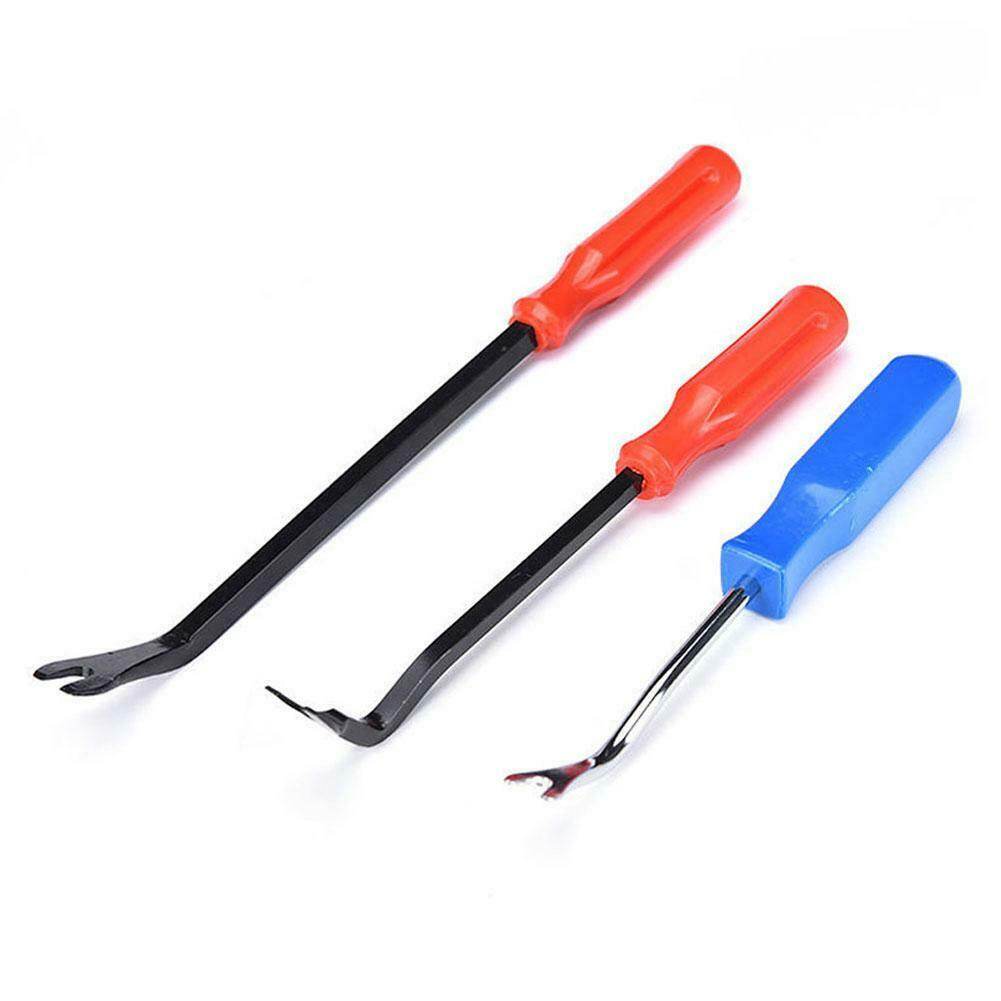

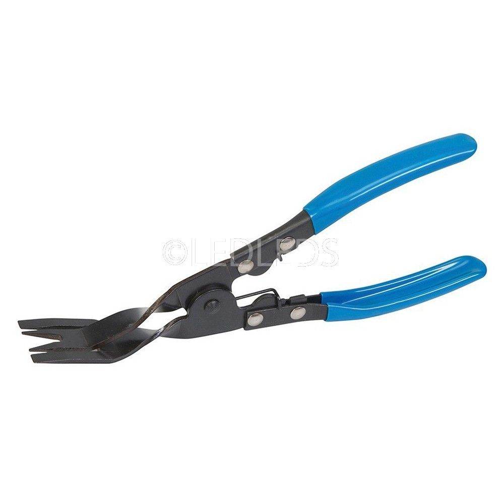

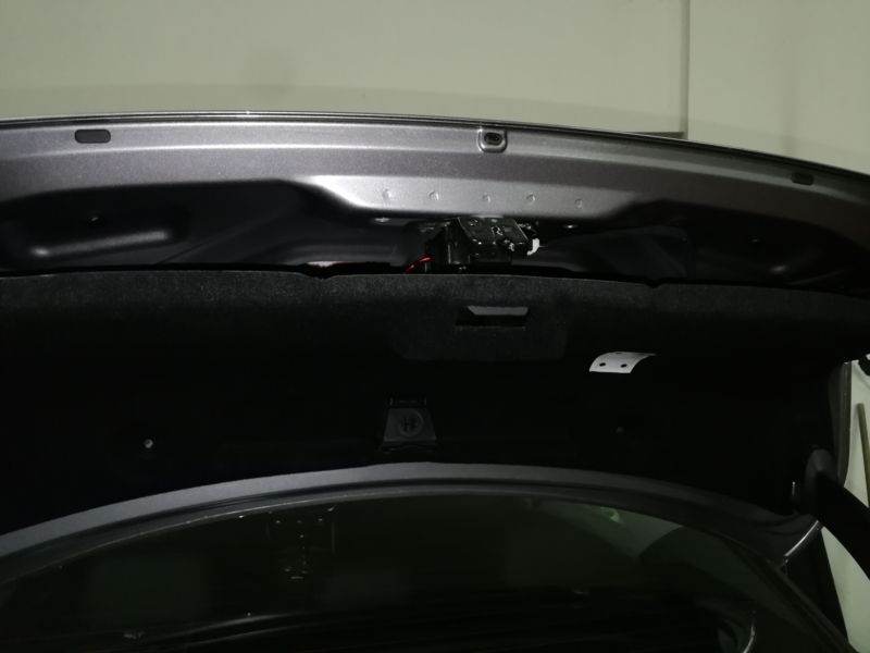

E' necessario staccare la parte del rivestimento vicina all'apertura. Consiglio l'uso di un attrezzo apposito per togliere le clip, tipo questi (potrebbe andare bene anche un cacciavite ma si corre il rischio di danneggiare qualcosa)

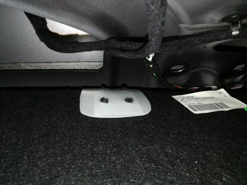

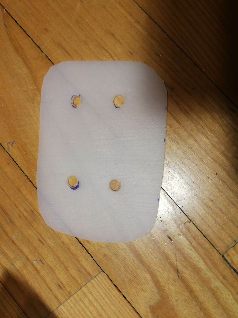

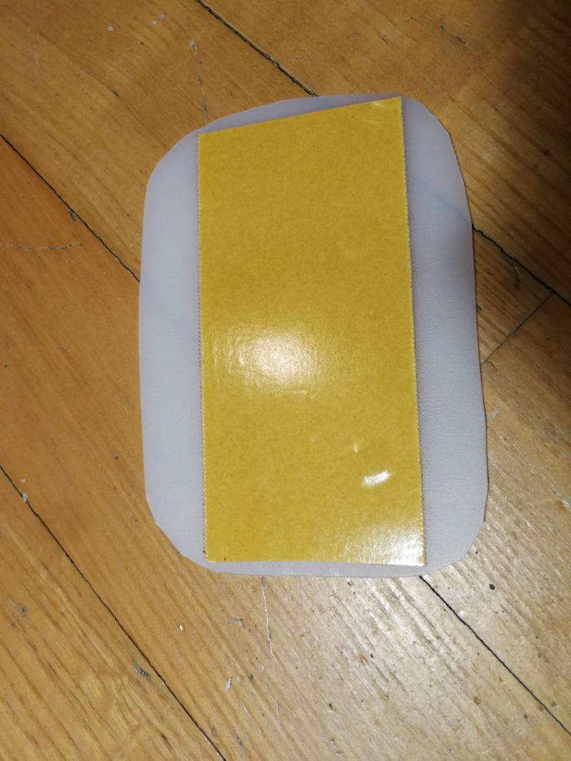

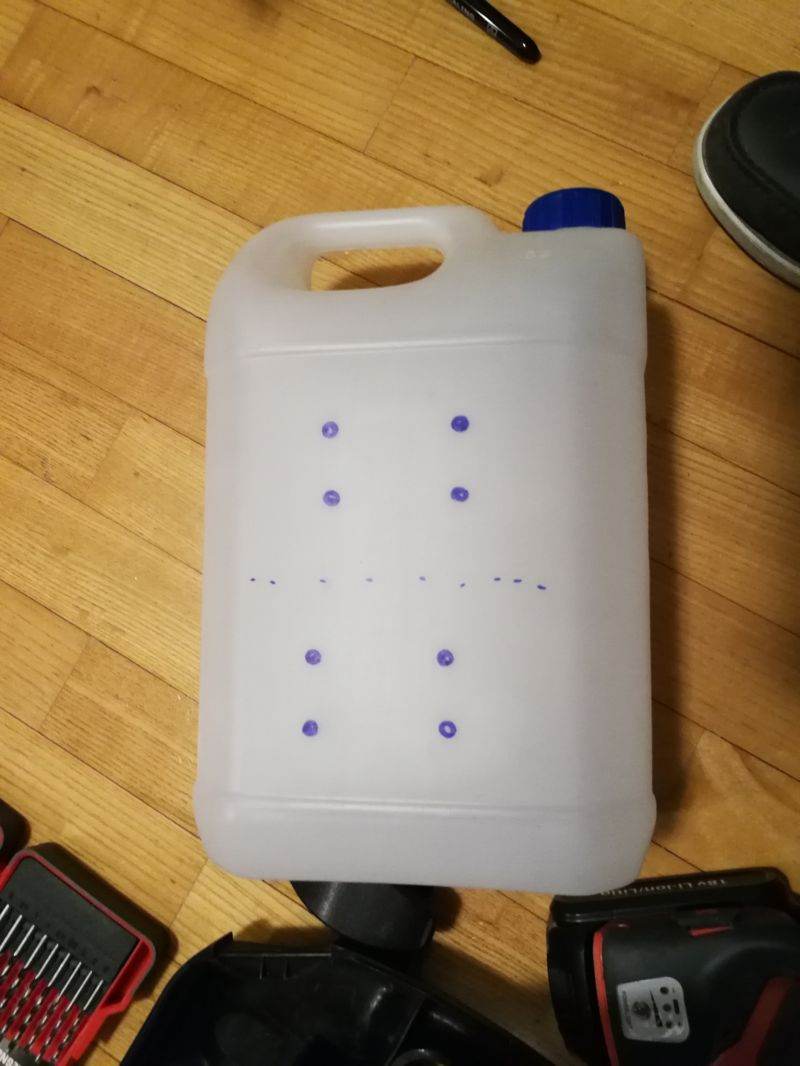

Per rendere il montaggio più sicuro e duraturo nel tempo, ho realizzato delle placche di materiale plastico utilizzando un vecchio contenitore di liquido per tergicristalli.
Ho applicato del nastro biadesivo utile per mantenere la placca in posizione durante il montaggio. Poi rimarrà trattenuta dalle viti.

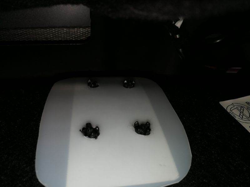

A questo punto basta bucare con un trapano e applicare il porta ombrelli.

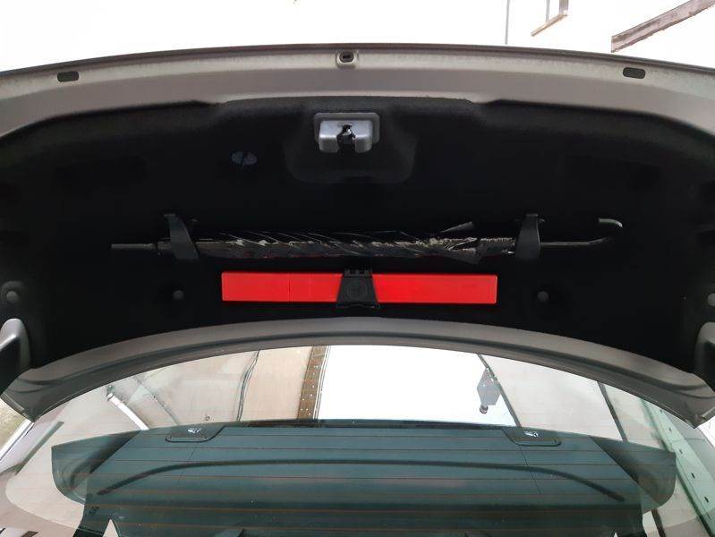

Si richiude il tutto e voilà
E' bene cercare un ombrello particolarmente leggero, per non appesantire troppo le molle del bagagliaio.
