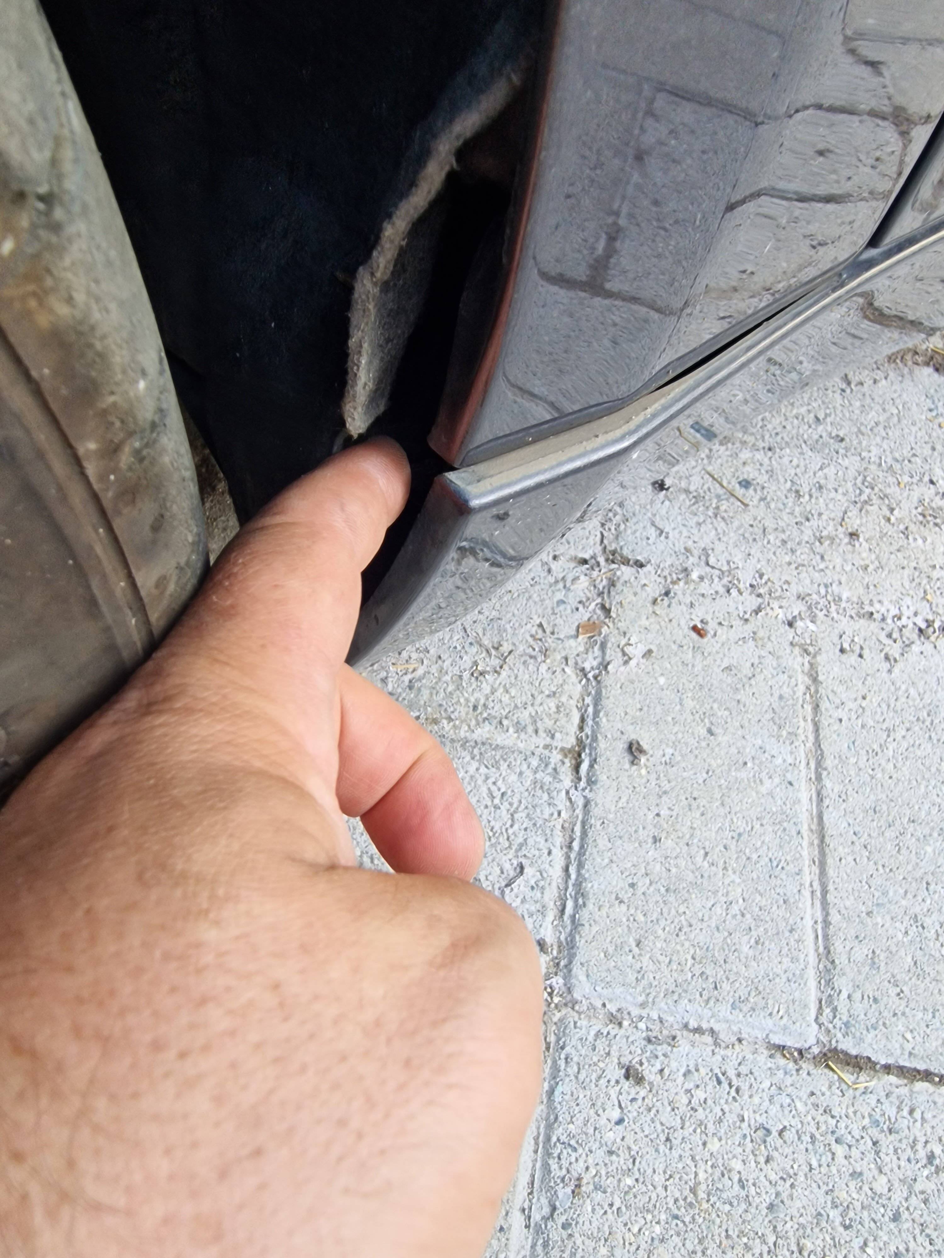

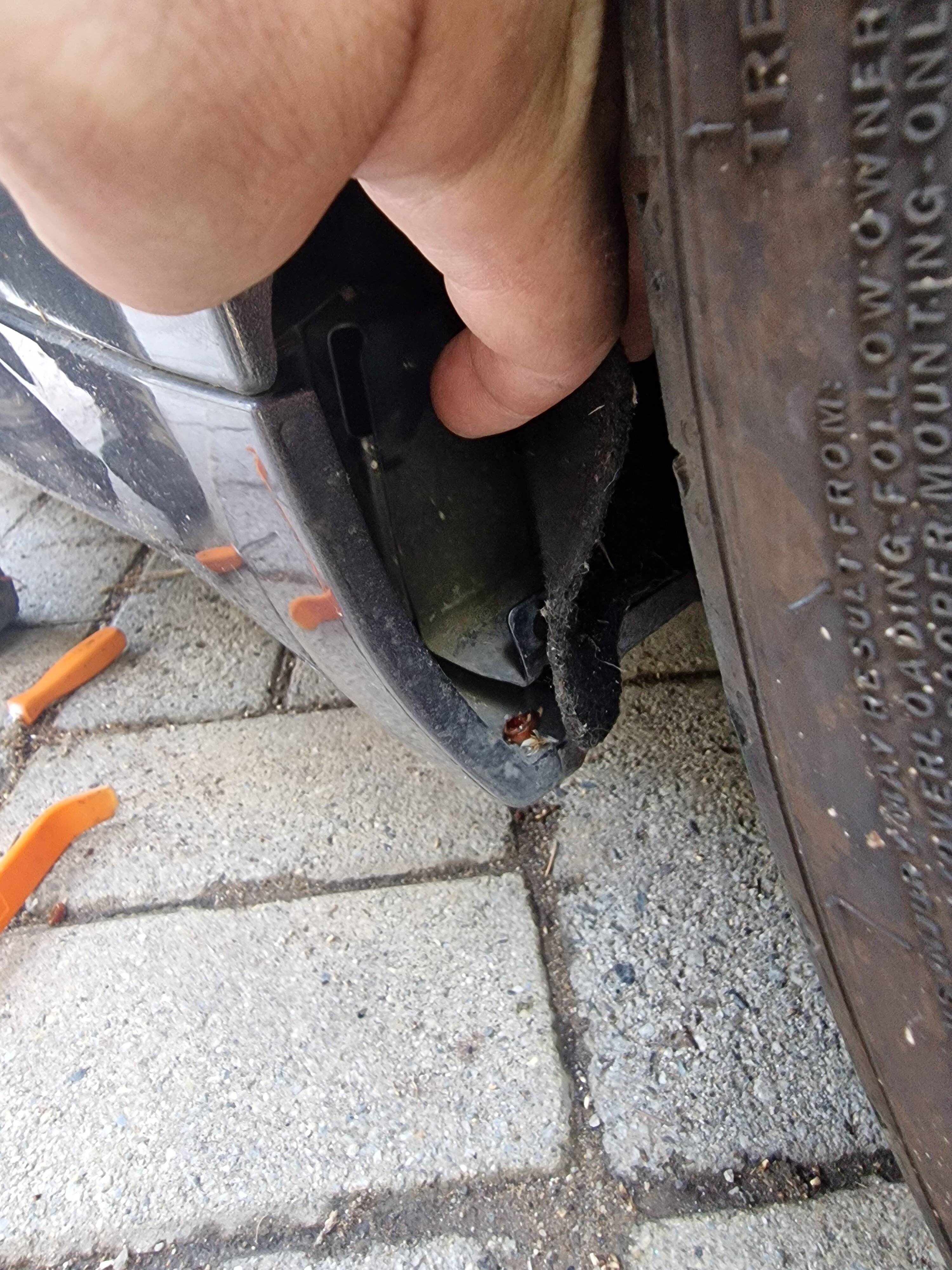

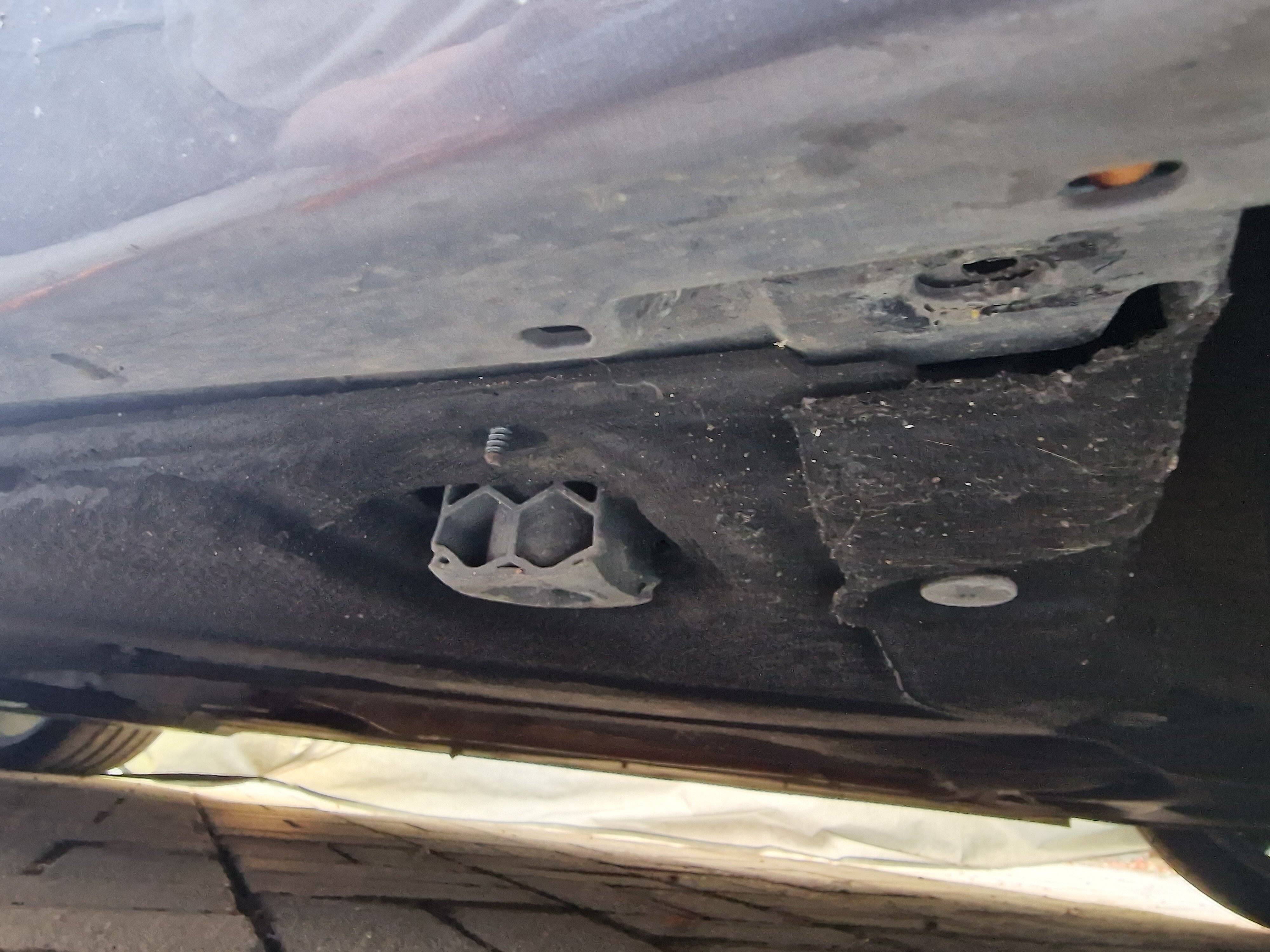

Togliere rivetto e dado 10 paraspruzzi passaruota posteriore così da permettere i sollevarlo e rimuovere il dado 10 della minigonna
Togliere rivetto paraspruzzi anteriore
Rimuovere i dadi 10 in plastica del proteggi scocca per allentarlo
Rimuovere i rivetti sotto la minigonna tirando prima il chiodino e poi il rivetto.
A portiere aperte sollevare e tirare delicatamente N.B aiutarsi con una leva tira rivetti in plastica lato posteriore per sganciare il rivetto interno.
Smontare i supporti bianchi che rimangono attaccati alla carrozzeria e rimontarli sulla minigonna.
Per sganciare i ricettive piccoli occorre abbassare delicatamente i 2 dentini superiori e 1 dentino centrale sotto.
In caso di sostituzione minigonna recuperare dalla minigonna il bullone 10 posteriore e anteriormente la graffetta filettata. Lavoro scomodo senza ponte e se si è soli . 2 ore capacità medie

Ciao dovrei accingermi allo smontaggio delle minigonne originali a casa. L'auto non ho modo di sollevarla e non ho modo di togliere le ruote. Dici che è fattibile lavorarci con auto a terra?
#3
Io l ho eseguito così, è molto faticoso disponiti di uno specchio per il rimontaggio ,quelle della quadrifoglio sono più alte hai meno visibilità
#4
Infatti devo togliere le mie originali e montare quelle quadrifoglio. Lo specchio da poggiare a terra per guardare sotto?

#7
Mi sono affacciato sotto e ho notato che alcuni rivetti in plastica che stanno al di sotto della minigonna finiscono, per metà rivetto, sotto ad una piastra di protezione metallica, verso la parte posteriore della minigonna. Avete avuto anche voi questo problema? Se serve metto una foto. Grazie
